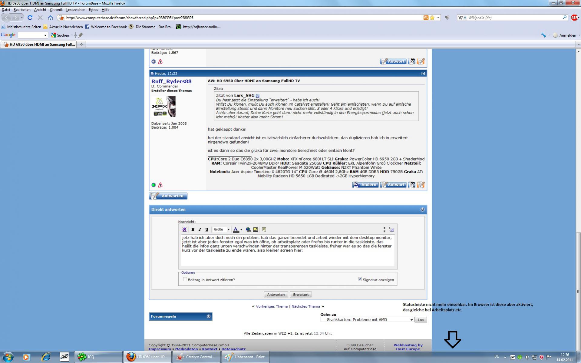

jetz hab ich aber doch noch ein problem. hab das ganze beendet und arbeit wieder mit dem desktop monitor, jetzt ist aber jedes fenster egal was ich öffne, ob arbeitsplatz oder firefox bis runter in die taskleiste. das heißt die infos ganz unten verschwinden hinter der transparenten taskleiste. früher war es so das die fenster kurz vor der taskleiste zu ende waren. also kleiner screen hier:
ein neustart hat abhilfe gebracht
