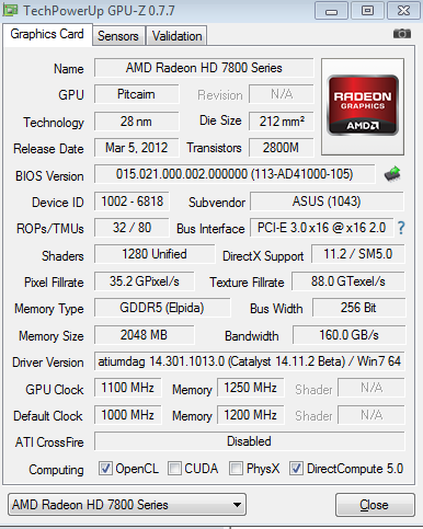

GPU-Z:

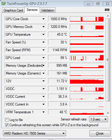

Hier GPU-Z unter Last beim Directx11 3d Benchmark:

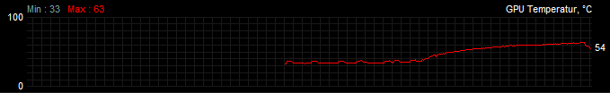

Beim 5 Minuten Skyrim durch die Gegend laufen geht es so auf 60°C hoch, Fan Speed auf um die 40%.

Hatte erst an Trojaner gedacht, aber in GPU-Z sinds nur 4% load.
Merkwürdig ist etwas die idle temp von 48°, aber kommt halt auch immer aufs gehäuse, raumtemp und vor allem betriebsdauer an.

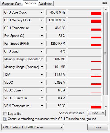

Bei MSI Afterburner: LqZ04AU.png
Die GPU, wird wie oben noch einmal editierend gezeigt, zu 99% genutzt.

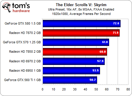

Edit2: Noch einmal zum Vergleich - Skyrim-1920.png
So müsste sie eigentlich laufen, abzüglich um die 20FPs durch die gemoddeten Texturen.
