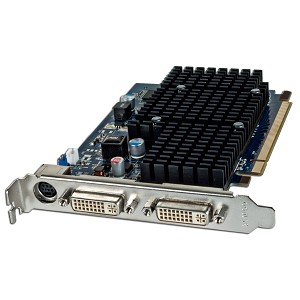

meine alte Sapphire Hd 4350 hat auch 2 x DVI-I Anschlüsse ^^ HD4350-PCIE-1024-PB-unit.jpg

meine hat wirklich 2 x DVI-I und 2 VGA Monitore waren dran gewesen:D
