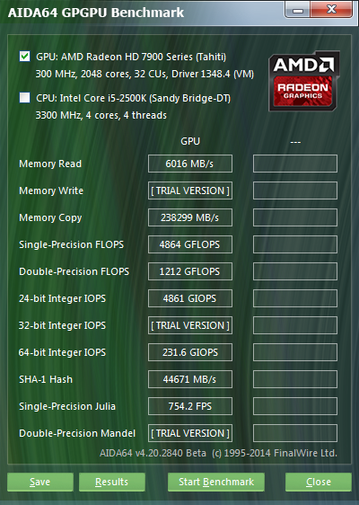

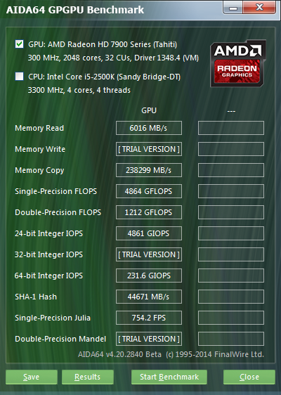

Diese BIOS Version hat verbesserte Memory Timings ab 201 MHz.
Die alten Timings sind Mist, die neuen sind wie bei einer moderneren 280X.
Zusätzlich gibt es ab 1126 MHz noch einige Verbesserungen in den Latenzen.
Die Änderungen gelten ab 40 9C 00 = 400MHz (201-400MHz) bis F0 49 02 = 1500MHz (1376-Max MHz):
HD 7970 1200/1700 MHz
Anhang anzeigen AsusMem.zip
