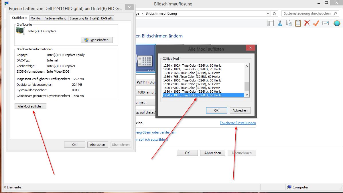

Hat nichts mit dem Kabel zutun. Wenns so wäre, würde es noch ganz andere Effekte hervorrufen. Das Problem hat 2 Ursachen:
1. Der Beamer läuft mit 1920*1080@30hz und nicht mit 60hz. Dann bitte in den erweiterten Grakaeinstellungen auf 60hz umstellen.

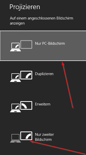

2. Der Beamer muss als einzelner Bildschirm laufen damt das ruckeln aufhört. Du drückst einfach die WinTaste+P und machst nur PC-Bildschirm oder nur zweiter Bildschirm. Es darf nicht dupliziert werden, sonst treten diese Ruckeleffekte auf. Danach dürfte das Problem behoben sein.
Jawoll, lag am geklonten Bild. Als "eigener Monitor" läufts wunderbar, danke an alle!
