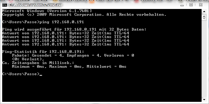

Hier der Screen
Du hast das Bild vergessen.
Durch den Ping hast du ja nur erfahren, dass das NAS erreichbar ist. Was aber davor auch schon klar war, sonst könntest du ja nicht drauf zugreifen.
