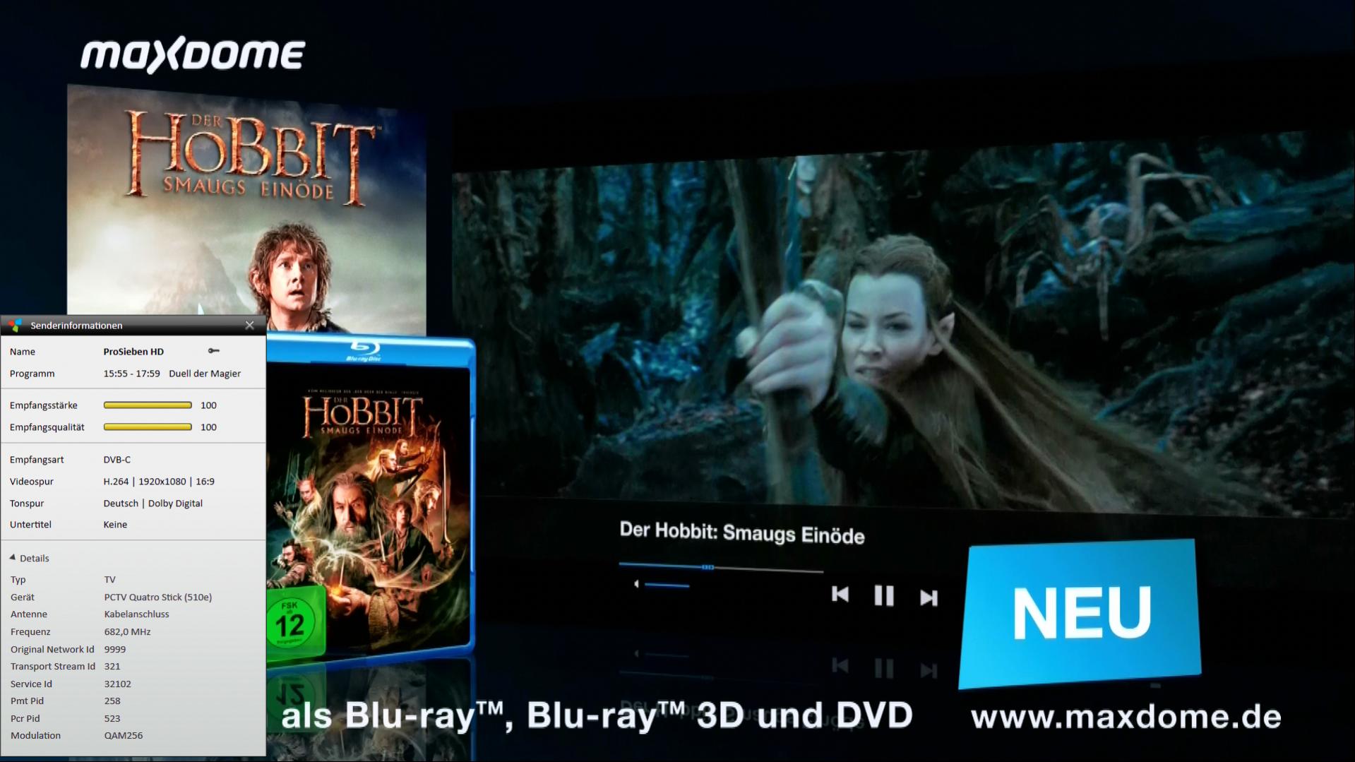

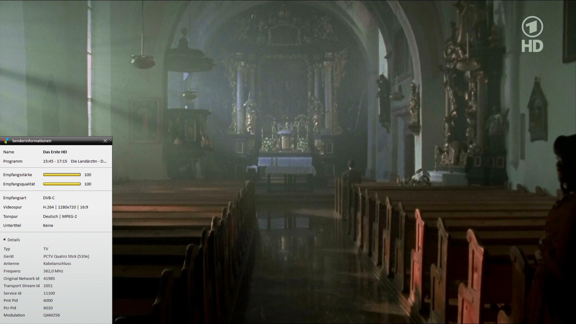

Also bei meinem Monitor ist der unterschied deutlich zu sehen, beim Fussball ist das natürlich nochmal etwas anderes, weil man ja ständig schnell bewegte Bilder hat, was bei HD klaase aussieht und bei SD eher unscharf wirkt. Ob die Privaten jetzt in 1080i oder 1080p senden kann ich nicht sehen, bei mir steht halt nur die Auflösung siehe hier:
mfg Zotac2012
