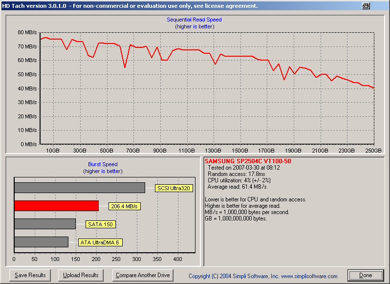

Mir kommt die Kiste jetzt aber sehr langsam vor (Hochfahren dauert ca.
10x so lange) und auch HDTach zeigt ein Burst-Speed von nur 3,7 MB/s! an.
Die SATA-Treiber des Boards habe ich erfolglos neu drüberinstalliert
und im Gerätemanager ist auch nichts aussergewöhnliches zu sehen.
Hat jemand eine Tipp wie ich rausfinde, was das Problem ist
und wie ichs lösen kann ?

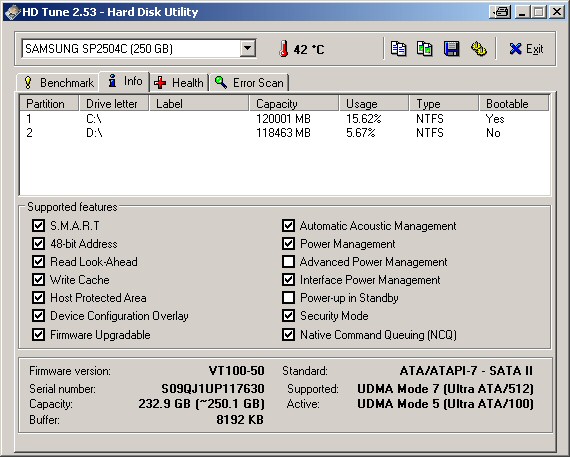

Hm, es gibt scheinbar keine diesbezüglichen Einstellungen
für S-ATA Platten. Das Script sagt auch "nichts gefunden"
und per Hand in der Registry lässt da auch ncihts verdächtiges finden.
Ich zweifle im Augenblick unter anderem deswegen auch daran, dass es für S-ATA überhaupt den PIO-Mode gibt.
Ausserdem sagt HD-Tune, dass die Platte unter UDMA5 läuft. Das Board kann eigentlich auch SATAII- Wäre das nicht UDMA-6, der auch für die Platte als unterstützt angegeben wird.
(siehe Screenshot)
Ich wäre ja schon froh, wenn ich zumindest die UDMA-5 Leistung hätte.
:( Noch jemand Ideen, Einwände ?
