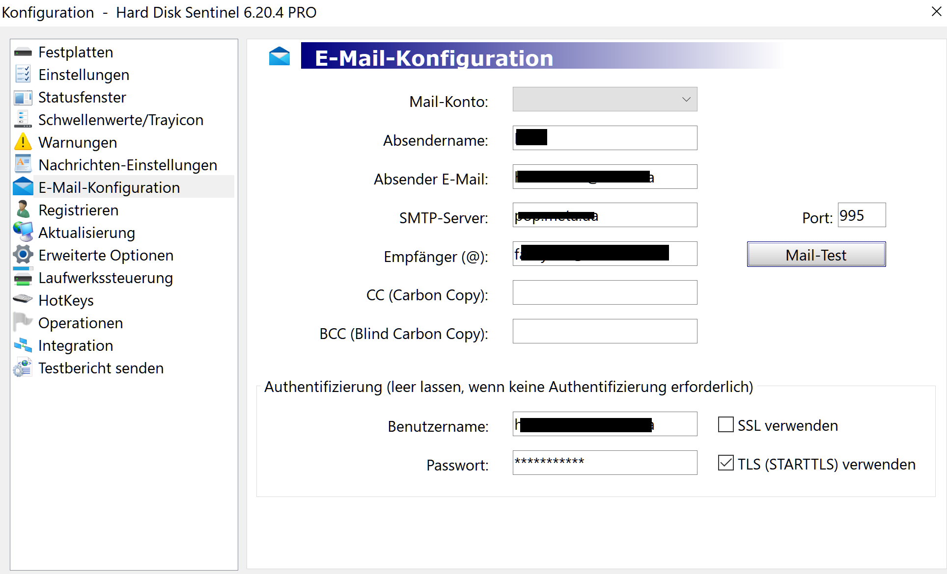

HD Sentinel kann keine Not Email mehr absetzen wegen 2fa/auth
C4rp3di3m
Captain
Jan. 2008
3.257
HD Sentinel kann keine Not Email mehr absetzen wegen 2fa/auth es nervt so EXTREM!
Immer wieder das selbe Problem. Es muss doch möglich sein ohne App Passwörter und Auth auszukommen?
Mein Problem ist das ich für den Notfall z.B. HDD Sterben vom Server eine Mitteilung bekommen möchte/muss.
HDS hat da eine Automatische Lösung die ansich super Funktioniert.
Bei Gmail ging es los mit App Passwörtern, das Funktionierte irgendwann nicht mehr, dann bin ich zu Hotmail das Funktioniert jetzt seit ein paar Tagen auch nicht mehr. Dazu wird es einem EXTREM umständlich und verwirrent gemacht da eine Lösung zu finden. Ich bin jetzt auch kein Experte für so was.
Gibt es einen Free E-Mailanbieter, der noch 2FA/Auth frei ist? Bin mit den Nerven echt am Ende, wenn angebliche Sicherheit dich in den Wahnsinn treibt. Danke für jede Hilfe zu einer Lösung.

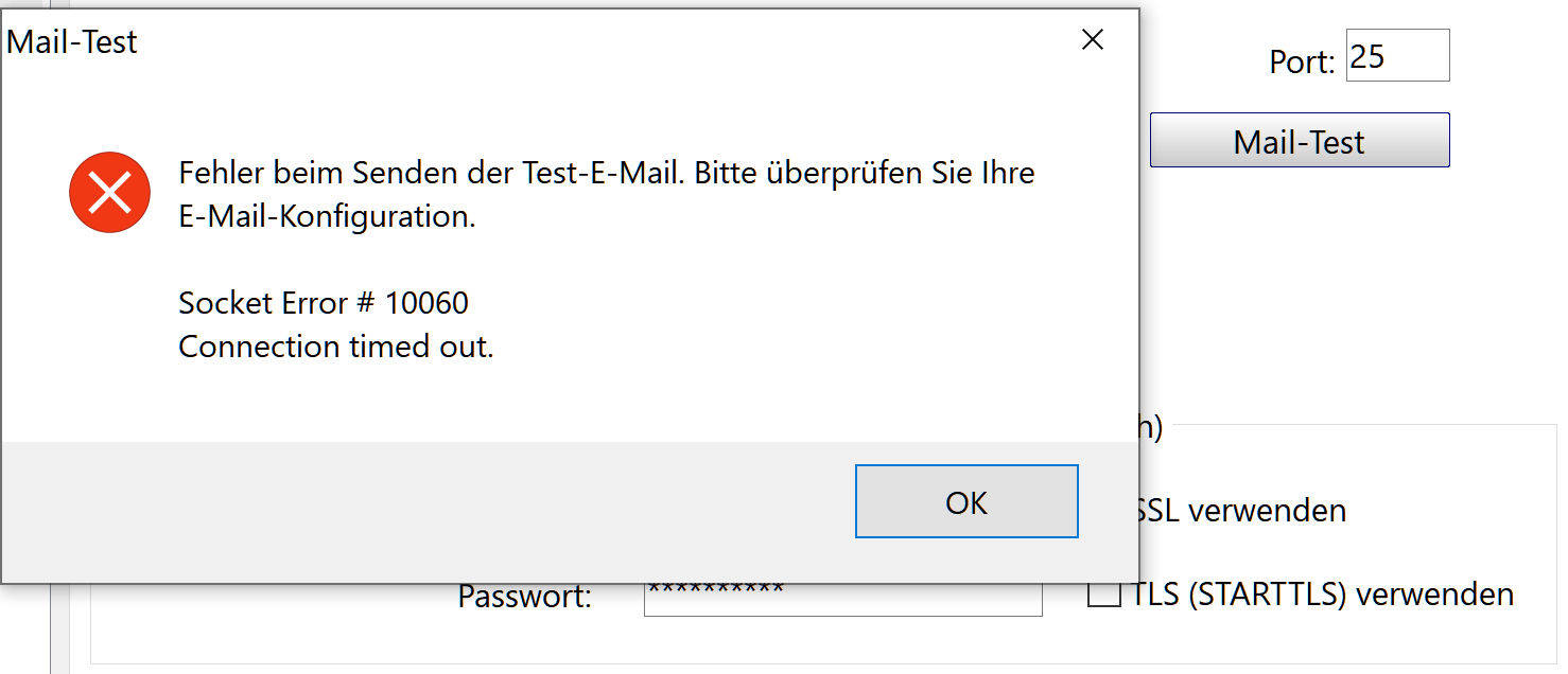

Update:
Funktioniert auch nicht und ist mega kompliziert. Habe mich an die Anleitung gehalten, im HD Sentinel kommt jetzt immer die Fehlermeldung:
telekom freemail scheint kein 2fa zu haben
Reaktionen: C4rp3di3m
Ich verstehe ehrlich gesagt das Problem nicht. Das ist doch nur eine Konfiguration zum Absenden von E-Mails, wo ich nur das entsprechende Mail-Relay brauche? Was ist da mit 2FA? Ich hab hier mehrere laufen, und muß nirgends 2FA machen, wenn ich darüber E-Mails versende. :confused_alt: Ein E-Mail Client wie Outlook oder Thunderbird macht doch auch nichts anderes, Ausgang für SMTP per Server und Port, richtigen Nutzer mit PW anlegen im E-Mail Dienst und damit verbinden, fertig. Wo ist da was mit 2FA?
Hier wäre dann auch die Frage ob der über Port 25 überhaupt kommunizieren darf, sprich ob der offen ist der Port. Wenn nicht läufts eben in den Timeout beim Verbindungsversuch weil der Port blockiert ist.
Gruß
Sascha
Nee das geht nicht mehr, es reicht nicht aus nur mit TLS/SSL Port, Nutzername und Passwort. Google hat meines Wissens sofar die App-Passwörter abgeschafft, bei Microsoft geht es auch nicht habe ich versucht, da kommt eine Fehlermeldung auf der Webseite, die ist auch extra gut Versteckt. Wollen sie alles nicht.
Das Problem ist bei HDS gibt es eben als Verbindungsart nur das was eben da ist. 2FA kann die Maschine selber nicht machen udn so bekomme ich keine automatischen Warnmails mehr. Dass ist das Problem.
