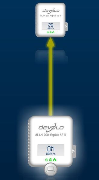

Bin nun schon ein ganzes Stück weiter, und bin der Fehlerquelle auf die Schliche gekommen.
Beta 3.95.5 läuft, und die Datenbank wurde wunderbar "gescrapt".
Testweise habe ich den Raspberry an einen Switch der direkt am Router hängt angeschlossen, und siehe da...
Er spielt alle Filme ohne Murren ab.
Meine Vermutung das am Raspberry zu wenig Bandbreite ankommt hat sich bestätigt.
Laut dem "Cockpit Manager" von Devolo bekommt der DLAN Empfänger nur ca . 26Mbit/s.
Wir nutzen Devolo DLAN 200, d.h. das an die 80-100Mbit/s schon drin sein sollten.
(Gerät wird ordnungsgemäß betrieben, d.h. hängt an keiner Mehrfachsteckdose etc.)
Nun die Frage, was tun?! Muss ein neues Gerät her a la Access Point?
26mbit O_o das sind wenn es gut kommt 1mb/s das ist doch bisschen wenig ;D
Das beste wäre natürlich ein LAN Kabel, WLAN ist immer so eine Sache. Das kommt extrem auf den Standort an, gerade bei HD Filmen hast du da schnell Ruckler drin. Evtl mal mit dem DLAN andere Steckdosen probieren (wenn geht) oder über neues DLAN nachdenken.

Ich probiere mal verschiedene Steckdosen durch.
Werde mich dann nochmal hier melden, wenn ich weiß wie es weiter geht.

Also durch umstecken konnte ich nur marginale Verbesserungen erreichen.
Jetzt bliebe die Möglichkeit ein anderes Steckdosennetzwerk - Kit zu testen, oder Plan B, ein weitaus größeres Unterfangen,
die Telefondosen in Netzwerkdosen umwandeln ... (damit bekomme ich nämlich 100Mbits sofern 4 Adrig)
