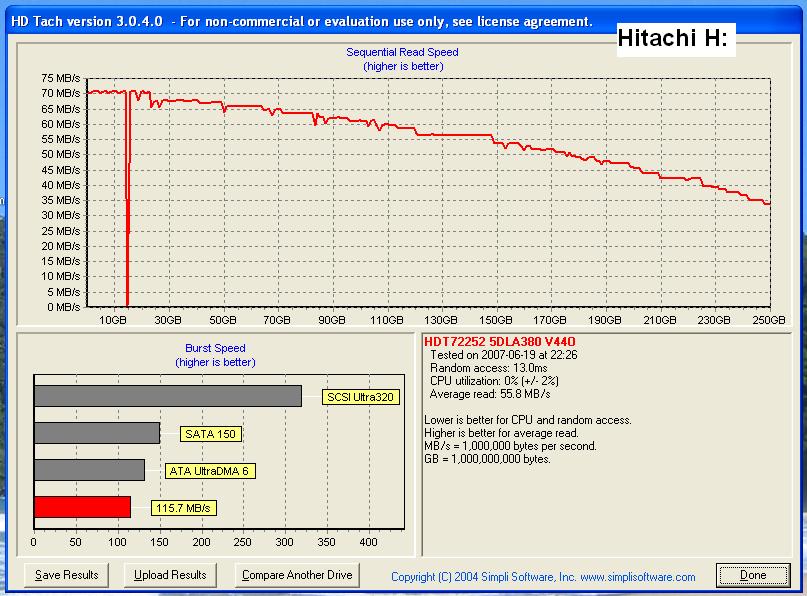

Kann mir jemand sagen, ob das Bild normal ist? ich habe 5 Hitachis verbaut und jede weisst an einer anderen Stelle einen Low Peak auf.
Bei den Samsungs und Seagates gibt es sowas gar nicht.
Ich bin langsam am verzweifeln, denn das Hitachi Tool hat keine Fehler gefunden, nur bei Benchmarks (HD Tach und HD Tune) fallen diese Peaks auf. Ab und zu stürzt der PC bei Sandra ab oder es gibt einen Bluescreen, wenn ich eine Hitachi teste.
Falls es sich um einen Garantiefall handelt, wie soll ich die HDs anmelden? Schliesslich hat es keine defekten Sektoren, nur die Datentransferrate bricht abrupt ab.

das kann mal passieren wenn während des benches auf die platte zugegriffen wird
sie ist bestimmt nicht defekt
Solche Tests sollte man am Besten im abgesicherten Modus machen, damit dort so wenig Zugriffe wie möglich stattfinden.
