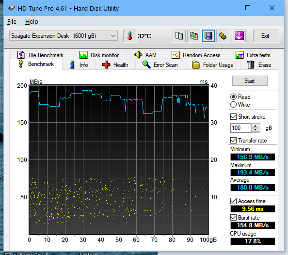

Kurz mit HDTune gebencht und erfreut über 180MB/s über USB3. Dann sollte ich gleich mit umherkopiern und umziehen der Spiele beginnen. Per Drag&Drop Explorer ging es schnell los mit über 90MB/S, aber ziemlich schnell radikal runter auf 9MB/s bis das Kopierfenster scheinbar nicht reagiert und die Platte abgestürzt ist !

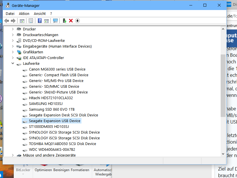

Bei der neuen steht im Gerätemanager SCSI Disk Device und bei eine anderen kleineren USB Seagate steht USB Device:

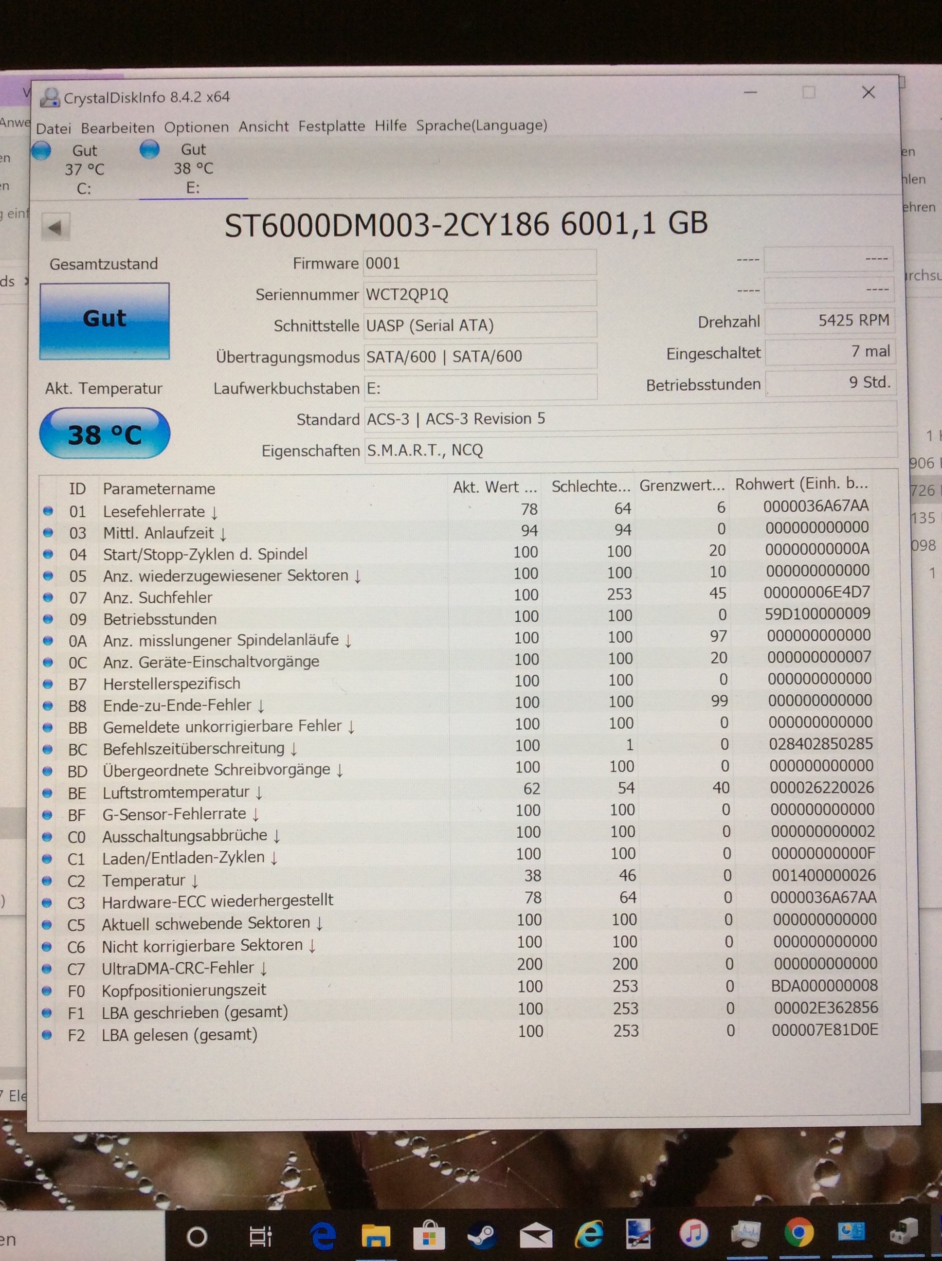

Poste doch bitte mal den Screenshot von CrystalDiskInfo für die Platte, ziehe aber bitte das Fenster soweit auf, dass alle Attribute und auch die Rohwerte vollständig sichtbar sind, also keine Scrollbalken mehr erscheinen. Bitte mache den Screenshot aus Windows und nicht mit einer Kamera vom Bildschirm und nur den vollständigen Screen von CrystalDiskInfo. Dann sehen wir auch welches Modell es ist, denn ich vermute das es eine mit SMR ist und damit wäre es total normal das deren Schreibgeschwindigkeit massiv einbricht, wenn die paar GB OnDisk Cache voll sind.

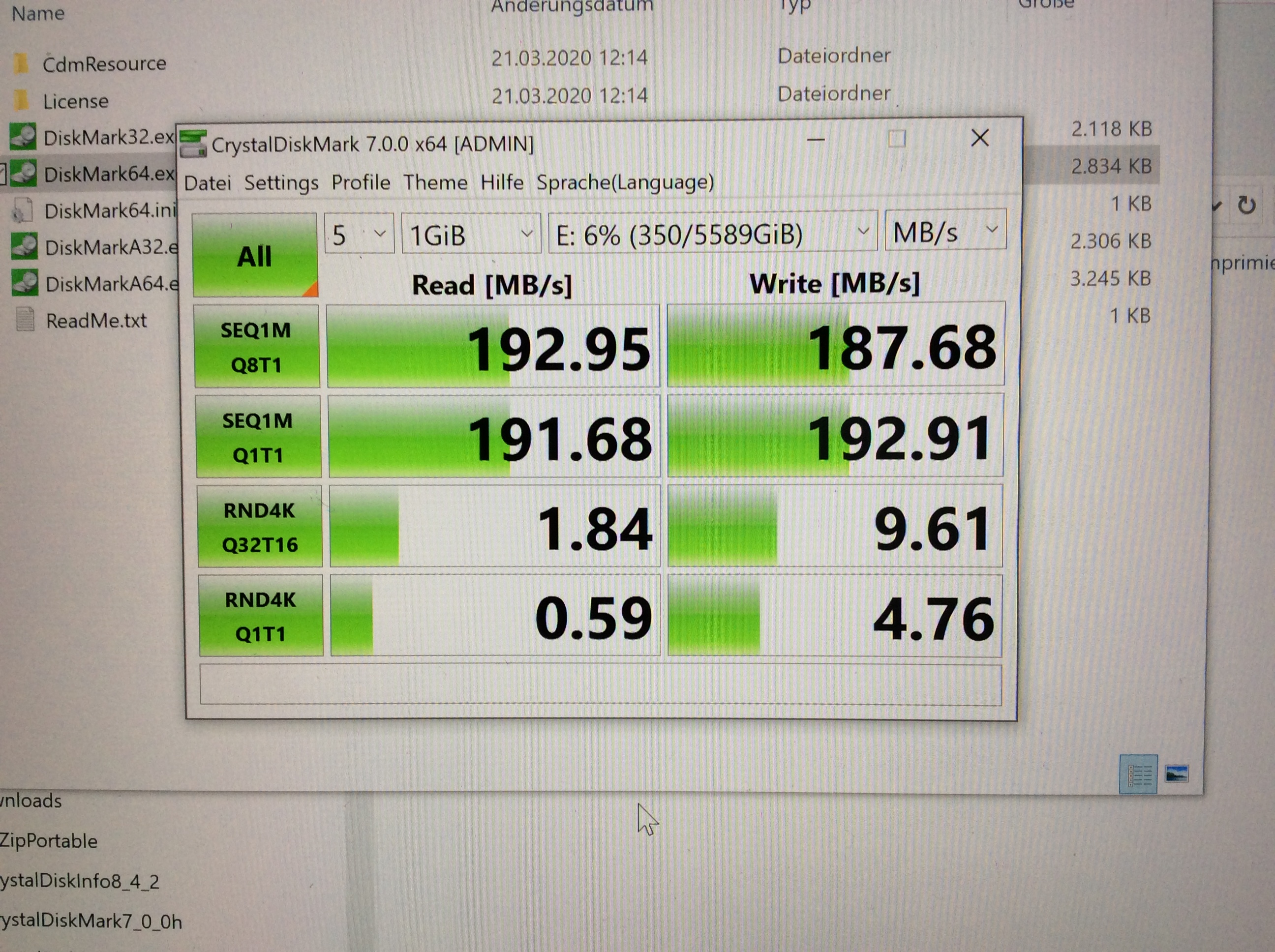

Ich habe die HD nun an meinem Surface 4 getestet und und da scheint alles normal zu sein.
Kann das an einem neuen UASP Protokoll liegen, dass meine alten USB Controller (Asmedia und Fresco Logic) damit nicht klarkommen ?
Es gab doch vor kurzem wieder ein großes Windows Update....
Ich habe eben mal die Daten vom Surface und Diskmark fotografiert, ich hoffe man erkennt es.
Die Daten vom Benchmark sehen ja ganz gut aus.

Wie man anhand der Track density von 540 ktracks/in im Product Manual sehen kann, hat die ST6000DM003 SMR und daher ist es normal das die Schreibperformance im OnDisk Cache gut ist, man sieht es an den hohen Werte beim 4k Schreiben, aber eben teils massiv abfällt, wenn der OnDisk Cache voll ist. Beim Kopieren zeigt der Explorer übrigens nicht die Schreibrate, sondern die Leserate von der Quelle an, denn er nutzt sind unbelegtes RAM als Puffer beim Kopieren und daher ist es auch normal, dass die Anzeige am Anfang hoch ist und dann fällt, wenn die Quelle die Daten schneller liefern kann als die Zielplatte sie wegschreibt. Der Abfall der angezeigten Kopiergeschwindigkeit passiert genau dann, wenn diese Puffer voll ist und wenn ein andere Programm mehr RAM anfordert, dann reduziert sich der Puffer, es wird also eine Weile nichts gelesen und die angezeigte Geschwindigkeit fällt ggf. auch auf 0, obwohl die Zielplatte fleißig weiter Daten schreibt.

Ein Benchmark mit HDTune am USB3:

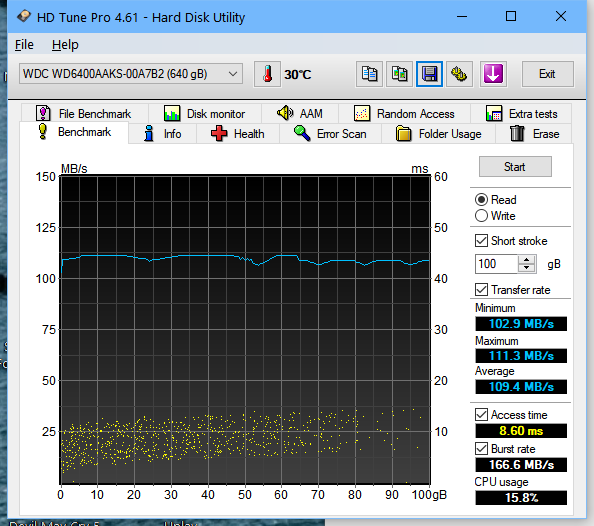

Mein andere schnellste Platte :
Das sieht viel "normaler" aus, aber auch langsamer.

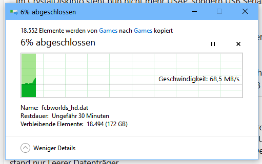

Komisch.... nach vielem hin und her gestecke habe ich jetzt mehrere Platten abgezogen und die alten mit dem Kabel der neuen getestet und die neue nun an das alte Kabel und einen USB3 Anschluss gesteckt, an dem sie noch nicht war. Das erste, was mir auffiel, ist dass sie nun einen Namen hat. Den hatte ich am Surface vergeben, aber bis eben stand nur Leerer Datenträger.
Im CrystalDiskInfo steht nun nicht mehr USAP, sondern USB Serial ATA. Die ersten Kopiervorgänge haben nun ohne Probleme geklappt. ;)
Sehr mysteriös.
Datenrate begann bei 100 und ging dann nicht unter 50MB/s, der Durchschnitt lag bei 75MB/s, also so schlimm kann SMR dann auch nicht sein.

Andyw1228 schrieb:
Das sieht sehr zackig und nicht kurvig aus.
Weil Du Shot Stroke aktiviert hat und nur die ersten 100GB bencht, um die Kurve zu sehen, musst Du die ganze Kapazität benchen, so wie im zweiten Screen mit den Zugriffszeiten.
