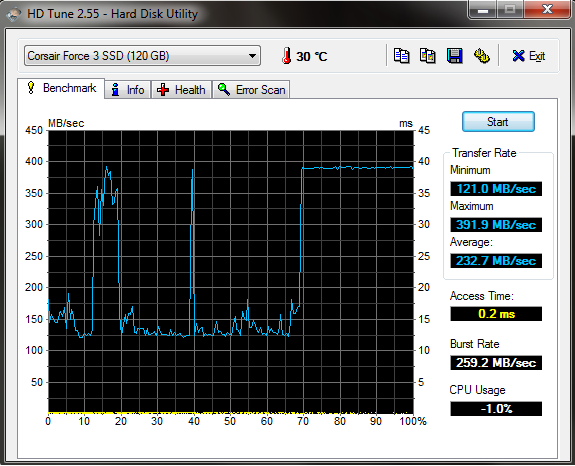

hallo leute,
gestern hab ich mal meine neue festplatte eingebaut und alle sachen drauf installiert.
Heute wollte ich dann mal sehn wie die HD Tune Werte so aussehen..
als ich den dann gestartet habe war die lesegeschwindigkeit nur bei ca 200 und 100 M/bits. Die Kurve sprang auch immer hin und her...

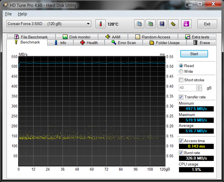

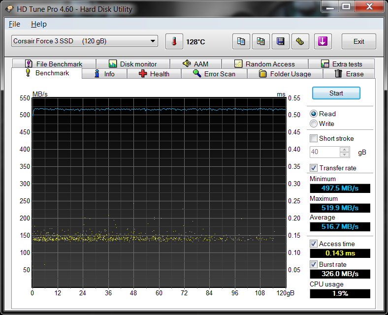

Nun hab ich mir mal von dieser SSD die Werte in einem Test zeigen lassen und die sehen ganz anders aus. Siehe Anhang.
Habe ich irgentetwas falsch konfiguriert oder angeschlossen?
MfG
Juri

öh..was ist das problem? die transferrate hängt doch permanent bei ~520mBps, das gelbe ist die zugriffszeit.
sind beide in ordnung - auf dem screenshot jedenfalls.
ansonsten hat chr1zZo schon den rest erwähnt. evtl passt auch das alignment nicht, kannst du mit as-ssd bench nachprüfen. wobei alignmentfehler kaum leistung kosten
Das Bild ist nicht von seiner Platte CPUinside!
@CPUinside : das sind die Werte von einem test den ich online mal nachgeguckt habe bei mir ist es nicht so ein durchgehender gerader strich...bei mir ist er grad mal nur bei 100-200 Mbits und extrem kurvig

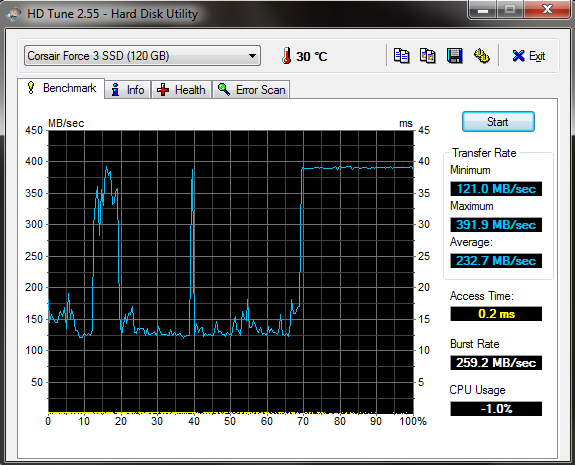

nun hab ich das kabel an den 6.0 Gb/s anschluss angesteckt nun sehen die hd tune werte wie folgt aus:
Siehe Anhang.
sind die werte okay oder wieso springt es so hin und her und am ende dann so durchgehend?
Das heist auf deiner Platte passiert etwas. Richtige Konfiguration von Win7 unterbindet sowas und erhöht auch die Lebensdauer! Dazu gibts hier auch einen tollen Thread im Forum oder du googelst mal "SSD Optimierung"! Und wie gesagt, mach die neusten Treiber drauf von Intel Chipsatz und Marvell ;) Da kannste auch nochmal was raus holen!
Ja! Geht noch wesentlich besser. Wohl mit einem anderen Controller und nicht als OS Platte.
Schau eben wie gesagt ob neuste Firmware auf SSD und das du die neusten Treiber hast von Intel und Marvell! Und mach die SSD Optimierung in Win7!

Jede Festplatte geht! Wichtig ist aber, das man solche Tests eh nicht komplett Ernst nehmen kann.
für mich sieht das alles andere als normal aus, evtl liefen irgendwelche hintergrunddienste.
steckt die platte etwa an einem marvell-sata3-port? die haben bei mir ne relativ miese performance, nimm mal einen port vom p67
also laut dem Mainboard-Handbuch hab ich das kabel im "Intel P67 Serial ATA 6.0 Gb/s usw." angeschlossen...im bios ist auch ahci aktiviert..
