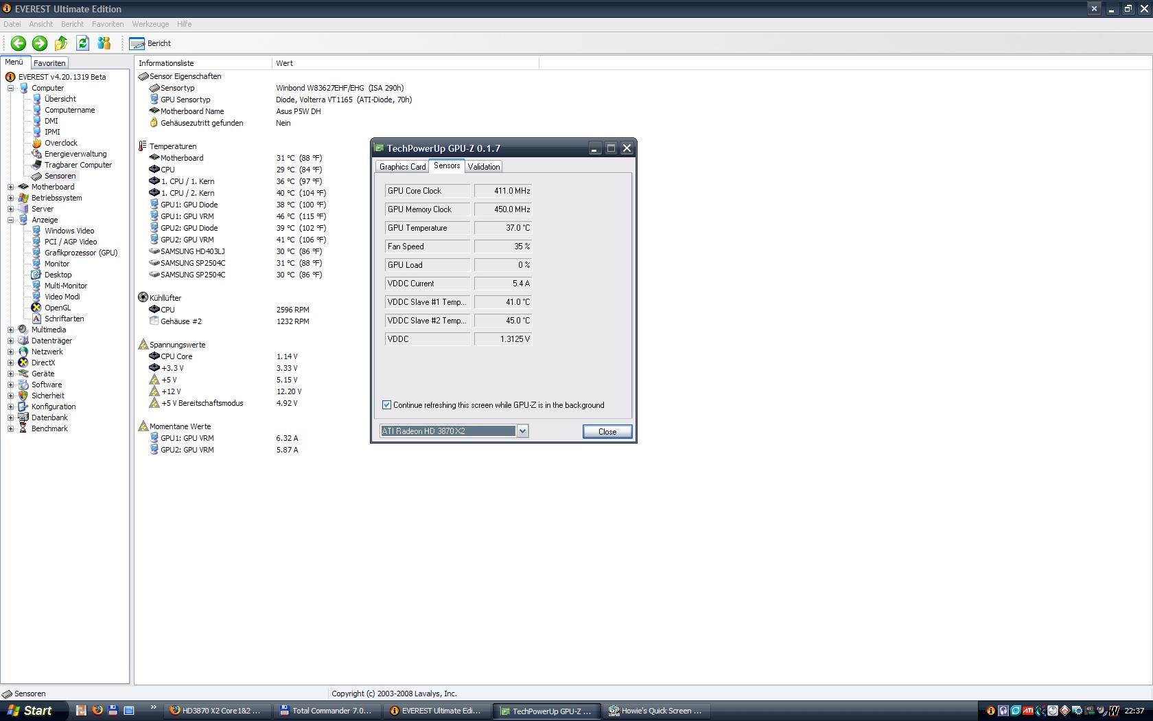

Hast du das bei allen Windowed-Spielen oder sprichst du nur von Crysis? Ich frage deshalb weil ich herrausgefunden habe das Crysis nur eine GPU benutzt. Meine 2. wird beim Spielen mit 0% Auslastung angezeigt. Die Anzeige funktioniert aber wunderbar mit Everest. Bei 3Dmark06 zeigt er mir ja auch an das beide GPUs voll ausgelastet werden.
Gibt es vielleicht eine art Programm was so wie Fraps angezeigt wird (immer im Vordergrund)? Und welches die Auslastung beider GPUs anzeigt?
Edit: Hier ein Bild von Crysis. Rechts (Everest Ultimate) und Links (2x GPU-Z) zeigen an das nur eine GPU belastet wird. Helft mir bitte!!
im CCC must unter der 3D Option bei Catalyst AI der Regler auf "Erweitert" gestellt werden.
Auch wenn es heißt das die X2 noch nicht die Möglichkeit besitzt eine GPU zu deaktivieren ist es unter bestimmten Umständen doch möglich und man muss so verfahren wie bei einem normalen CF bzw. CFx Gespann.
So ist es zumindest bei mir :)
Crysis + Patch 1.2 + Catalyst 8.3 / 8.2 + Vista64 U + Sp1 + Microsoft MultiGPU Patches (das ist meine Zusammensetztung)
