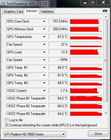

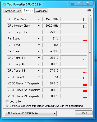

Ich klinke mich mal ein habe mal eine Frage an euch sind Temperaturen
Die Temps: Furmark Benchmark 360000ms
So habe folgende Sachen gekauft:
2x120 Noiseblocker mit 800 u/min laufen aber mit 1000 u/min
Dann ein Klebepad Zweilagig
ein AC S1
die MX2 Paste
Ich habe die 5850 von Asus. Drauf habe ich den S1 mit 2x 92mm NB. Auch habe ich nach der Demontage die Grundplatte wiedervor dem S1 montiert. Die Pats der Grundplatte draufgelassen und nur die Paste für die GPU erneuert. Temps 2D immer unter 30°C. Bei 3D max 55°C bei 1000MHz GPU Takt. 1200 VRam Takt bei 1,25V. SpaWas bewegen sich im Bereich von 70°C, also dunkelgrün.
