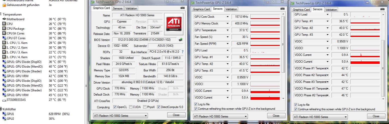

Es wird die GPU, die GPU Umgebung, die VRAM und die VRM gemessen und das ganze halt mal 2.
Wichtig ist VRM so kühl wie möglich zu halten, wobei 100° da noch im Rahmen liegt (wenn der wirklich so heiß wird).
Kannst mal einen GPU-Z Screen machen, dann kann ich dir sagen was was ist. Freund von mir hat nämlich noch eine 5970 im Einsatz.

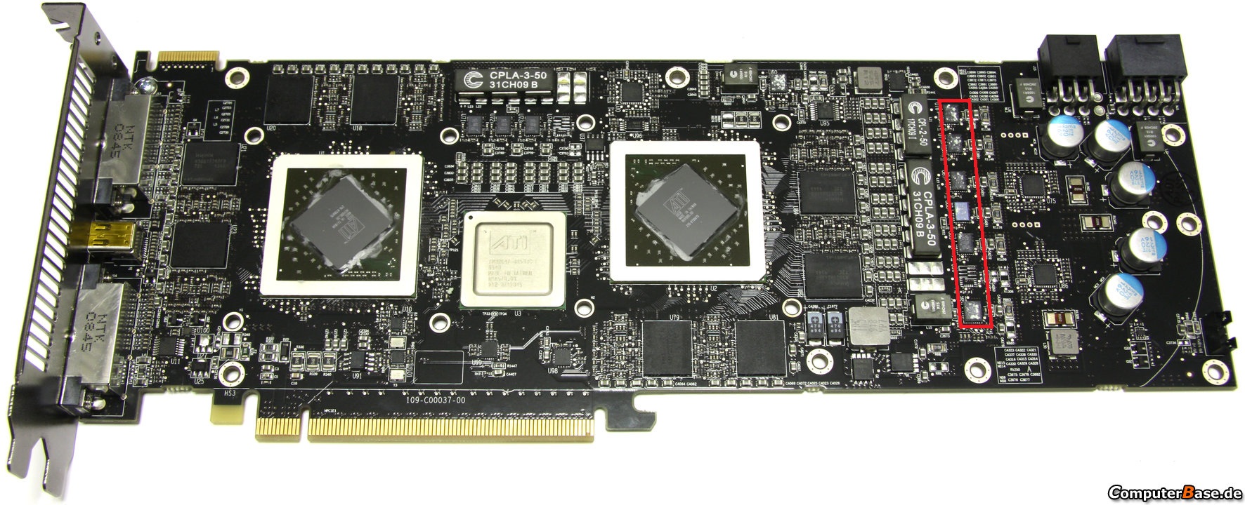

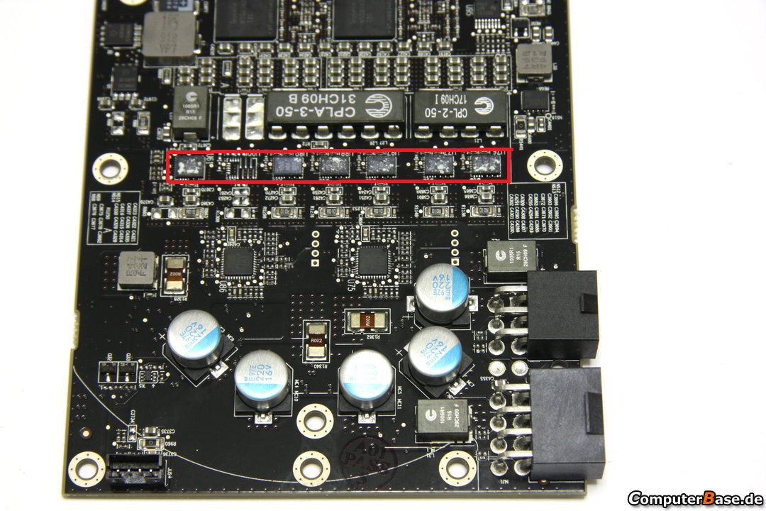

Weißt du wo die beiden Bauteile auf der Platine liegen?
Ist dies von GPU1 oder GPU2 ?

Genau dort is dieser Kühler verchraubt:
http://www.arctic.ac/de/p/ersatzteile/321/.html

Ich habe nun die neuen Kühlpads drauf. Gebracht hat es glaube ich nichts. Nach 3 Sekunden im Furmark (1366x768) hat die Gpu1 : GPU Diode (Shader) 104°C
Dazu muss ich sagen, dass der 250mm Lüfter an der Gehäuseseite abgeklemmt ist, jedoch sollte dies innerhalb der kurzen Zeit wohl keine Ursache sein.
