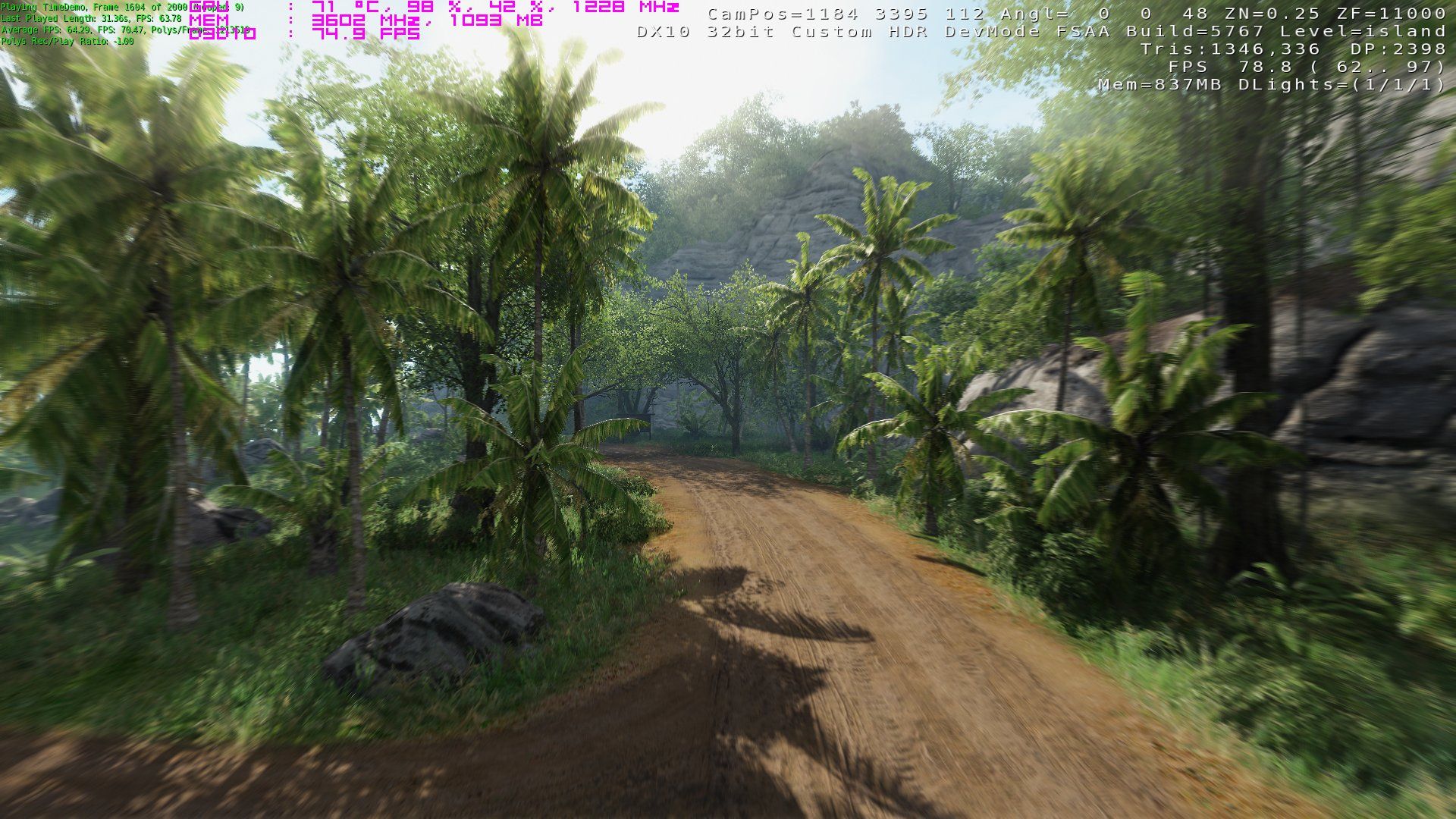

Du kannst es dir auch einblenden lassen im Spiel - unter Settings/Überwachung - anders ist aber einfacher, sonst schaust ja nur auf die Zahlen statt zu zocken ;)
Ich lasse mir so einiges einblenden im Spiel, FPS ist mir wichtig, so kann ich meine Einstellungen wunderbar anpassen.
Kann man auch per Hotkey ein und aus blenden.
