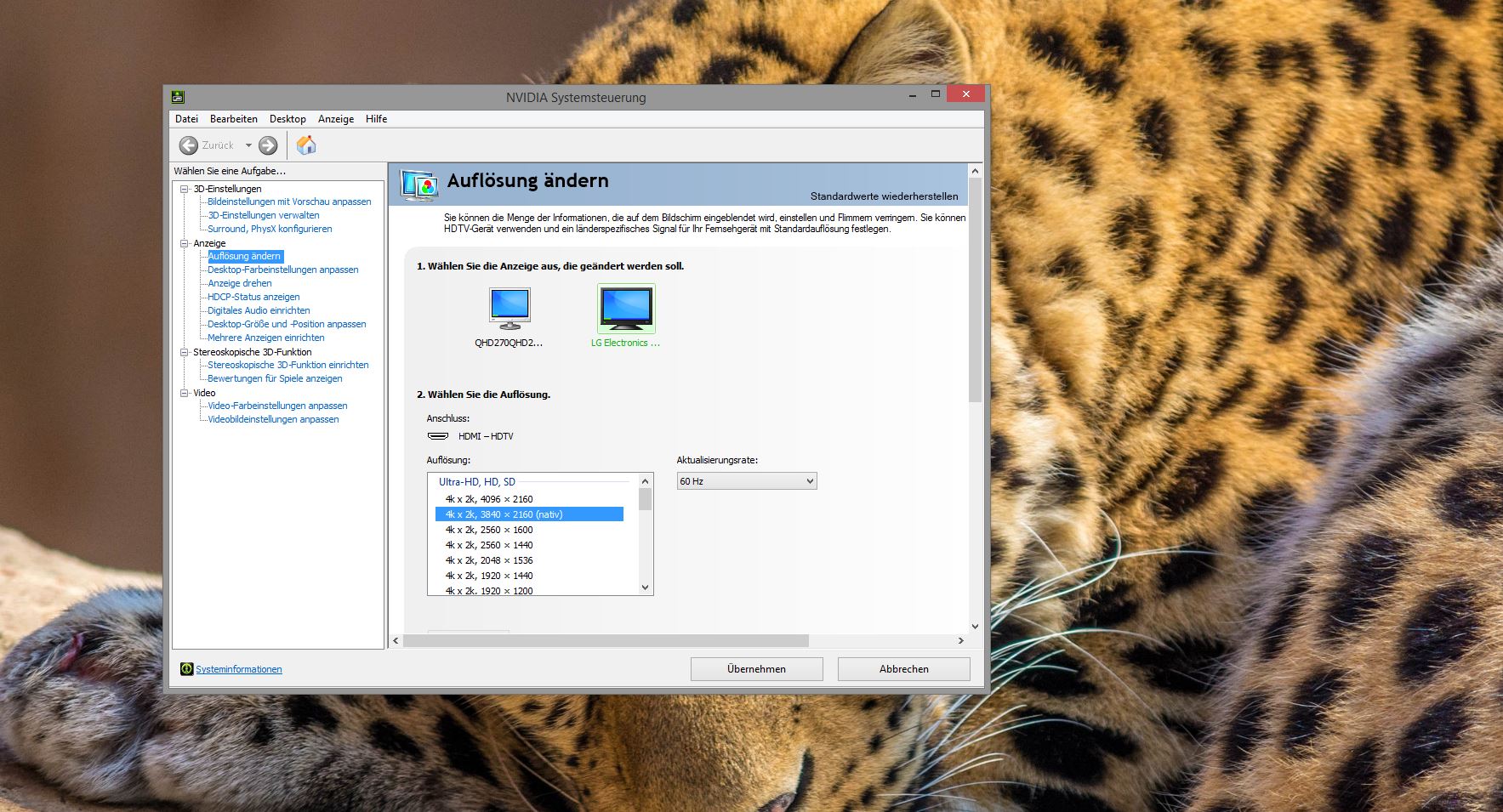

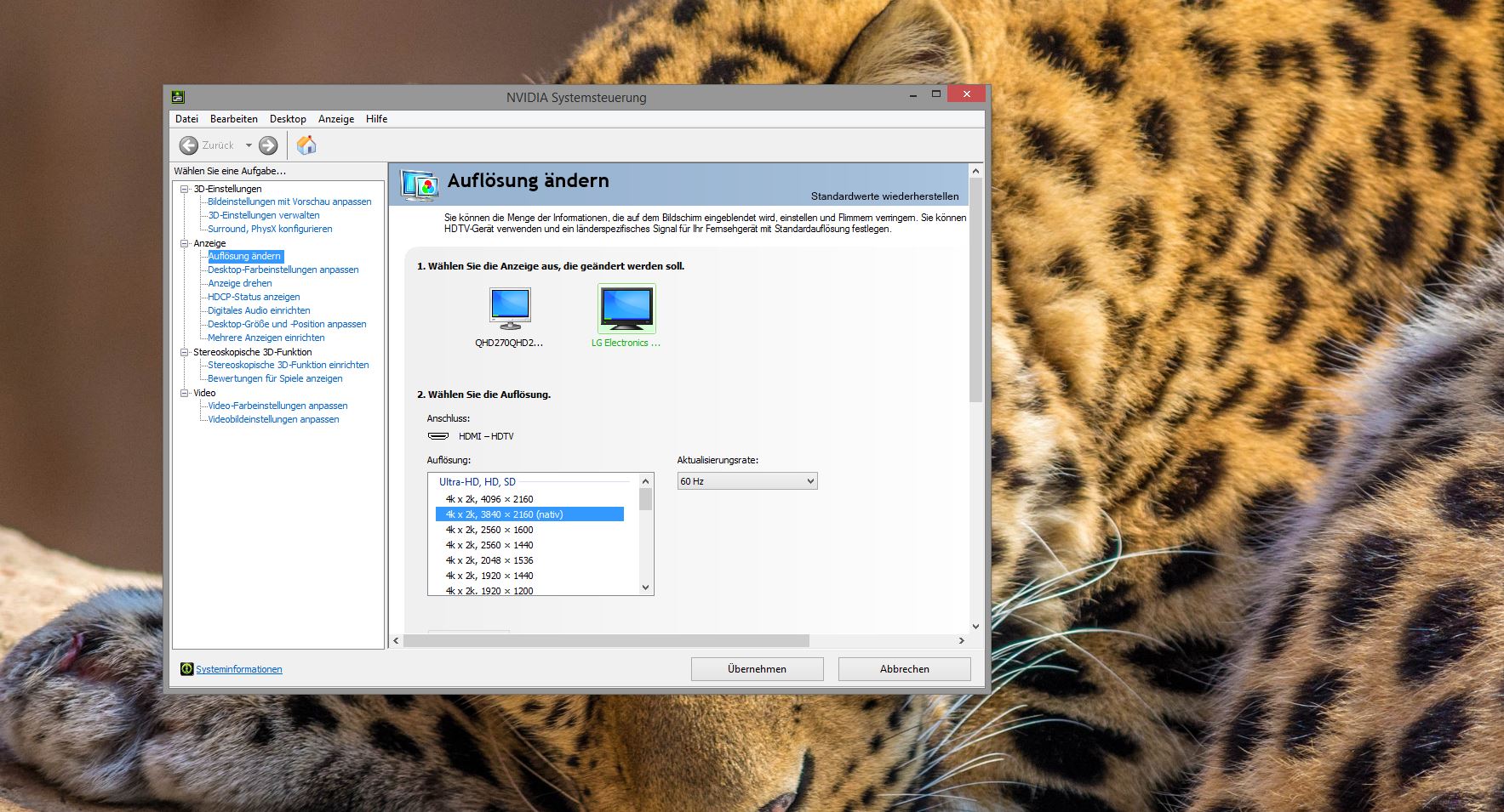

1060 drin Problem gelöst. 3840x2160 mit 60HZ nativ und 4096x2160 läuft auch mit 60HZ :cool_alt:
