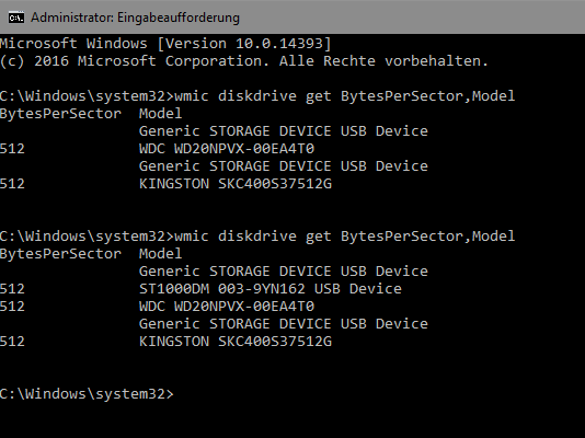

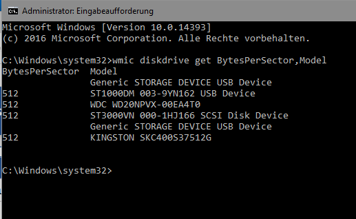

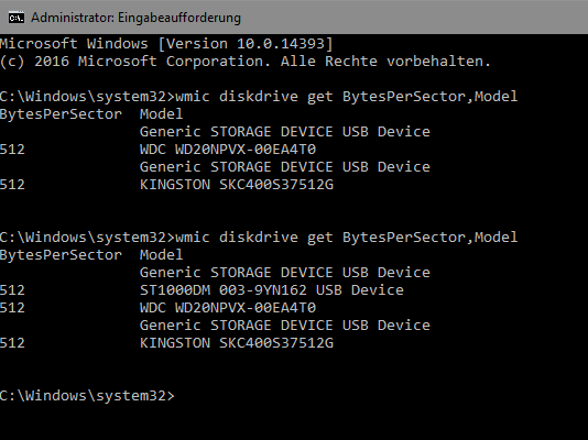

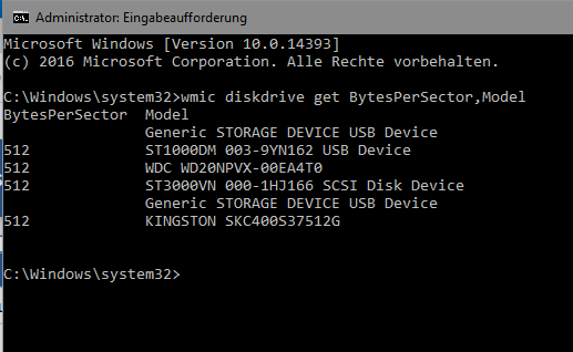

Teste doch mal ob es eine 4k Sektoremulation im Gehäuse gibt, schließe dazu die USB Platte an, starte eine Eingabeaufforderung und führe folgenden Befehl genau so aus:
wmic diskdrive get BytesPerSector,Model

BytesPerSector.PNGSieht bei mir ähnlich aus.
Leider wir die 3TB-Platte nun nicht mehr erkannt.
Ich versuche die letzten Schritte nochmal durchzuführen,
mal sehen, ob die Platte wieder angezeigt wird.
