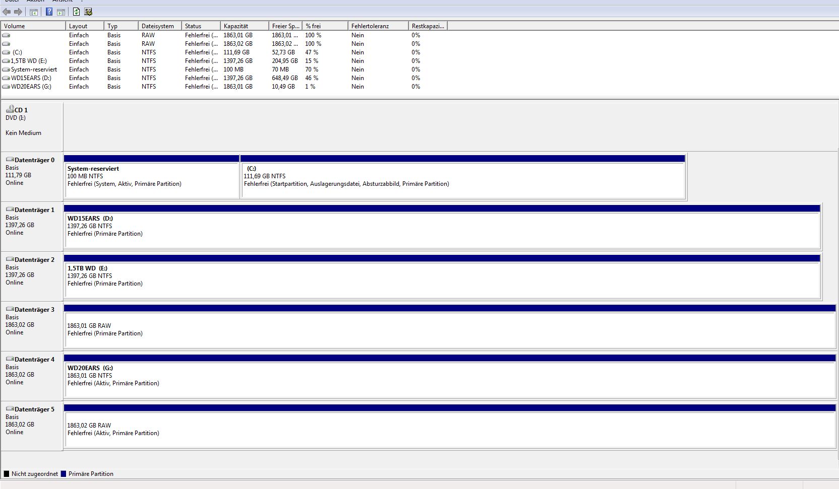

Mach mal einen Screenshot der Datenträgerverwaltung in den Anhang,
Wenn es die einzige 2TB Platte in der Konfiguration ist, so sollte bei einer der physical disks als Sektoranzahl 3907029168 oder etwas weniger zu finden sein.
Öffne einfach alle zur Auswahl stehenden physical disks
Falls da als Anzahl Sektoren 488378646 oder etwas weniger angezeigt wird, und Du hast keine 250GB Platte in Deiner Konfiguration, dann ahne ich schon, wie der Hase läuft...
Da die Platte im Win als "nicht initialisiert" ausgewiesen wird (Was bei TC volumes kein Wunder ist) dann steht an der markierten Stelle (wie in der in der nächsten Zeile als Beispiel in rot angeführt) auf der gesuchten Platte in der Zeile mit dem Offset 0000001F0(hex) dort nicht 55 AA:

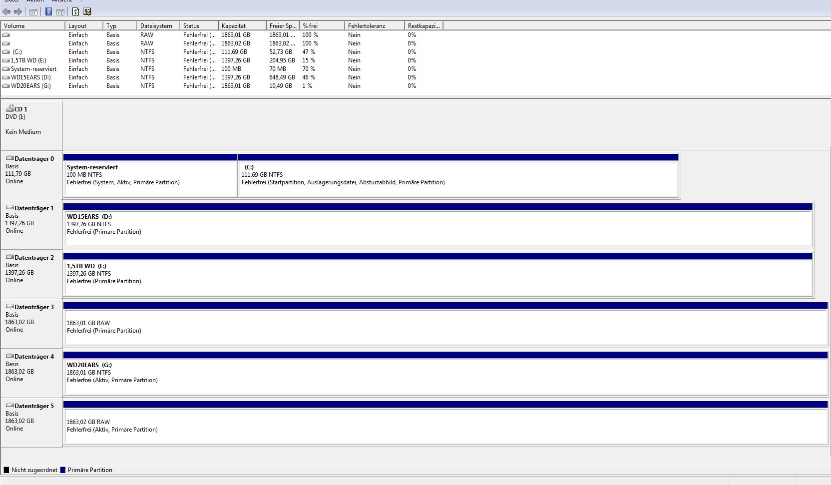

im Anhang ein Screenshot der Datenträgerverwaltung, Datenträger 5 ist im USB3-Gehäuse (also Disk 6 bei HxD).
Na Glückwunsch.
Dann hast Du da ein Gehäuse erwischt, welches in gleicher Manier wie die Intenso, WD und Seagate externen Lösungen zwecks Kompatibilität mit älteren Systemen, welche kein GPT Format kennen, die logische (nicht die physische, die ist sowieso 4K) Sectorsize auf 4K nach außen präsentieren, um auch Platten >2TB nutzen zu können. Daher ist eine Verwendung der Platte auf der internen 512B oder externen 4K Lösung möglich, aber nicht ein nachträglicher Wechsel von einer auf die andere Seite. Zu Datenrettungszwecken gibt es zwar eine Lösung für unverschlüsselte Platten, bei encrypted Volumes wird das aber nicht funktionieren, weil im TC-Header auch die logische Sectorsize verschlüsselt im per CRC-32 validierten Teil liegt.
Der Jammer ist, dass all die Firmen, welche diese Chinateile unter einem eigenen Label unters Volk bringen, Null Ahnung über die tatsächliche technische Funktionsweise haben; in den Spezifikationen wird dieses feine technische Detail nicht erwähnt...
Eine Verwendung des Gehäuses ist damit in angedachter Weise nur möglich, wenn eine Platte dort JBOD eingebaut, die Daten draufgespielt und dann mit TC verschlüsselt wird.
Im Fehlerfall, wenn der ext. Controller einen Abgang macht, wurde man wieder exakt das gleiche Gehäuse nit gleicher Firmware-Revision benötigen und außerdem die TC-Rescue-CD, um an die Daten zu kommen..

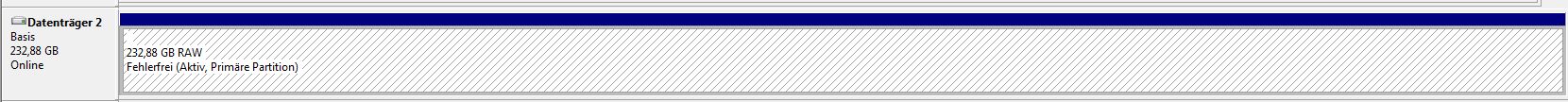

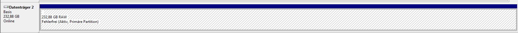

ähhh..... jetzt habe ich nach Neustart am internen Port einen RAW-Datenträger mit 250Gbyte (MEINE GEFÜLLTE 2-TBYTE-PLATTE!!!! und eine 4MB-Fat-Partition (Datenträger 2 und Datenträger 6) Wie zur Hölle bekomme ich meine Daten wieder????
Und wie ist das passiert? Ich habe in HxD GANZ SICHER nur lesend zugegriffen und auch sonst nix verbogen.
CDI zeigt mir eine gesunde 2Tbyte-Platte an, in der Win-Datenträgerverwaltung steht
Volume: "232,88 GB"
Ich hatte testweise eine unverschlüsselte 160GB-Platte drin, und ich meine, die Sektorenanzahl hätte stimmen können, etwas weniger als die angeblichen 250Gb meiner 2Tbyte-Platte
Die Sektoranzahl (512 Byte) einer 160GB ist üblicherweise 312581808 (mit Ausnahmen)
Solche Merkwürdigkeiten sollten mit einem Screenshot dokumentiert werden
Volume: "232,88 GB"
Eine unverschlüsselte 2TB im ext.Case? oder intern angeschlossen, nachdem sie mal im Case war? Dafür gäbe es eine Erklärung.
Es ist schwierig bis unmöglich, irgendetwas nachzuvollziehen, wenn nicht präzise step-by-step der chronologische Ablauf der Aktionen festgehalten wird.
Nach einer undefinierten Anzahl der Probierens verschiedener Anschlussvarianten ist eine möglicherweise auch unvollständige verbale Beschreibung zu wenig.
Volume ist 232,88GB, und was steht im Feld rechts davon? 232GB frei, oder eine 232GB Partition RAW? Ein Screenshot der Datenträgerverwaltung bedarf keiner Worte, da ist alles zu sehen.
also die 4MB sind geklärt (Flash-Device zum Laden, verpeilt), aber die 232GB sind eben jetzt auch intern da, siehe Anhang:
Und das ist auch besagte WD20EARS, die ich intern problemlos hatte, im USB3-Gh nicht richtig erkannt wurde und jetzt an sata auch die gleichen Symptome hat...
schräg finde ich, dass eben angezeigt wird, die HDD sei komplett RAW und insgesamt nur 232Gb groß..

Die TC-verschlüsselte Platte zeigte anfangs nach Deinen Angaben (Post#9, Datenträger 5)
im IB-Gehäuse einen Basis-initiierten Datenträger mit einer Partition der vollen Größe von 2TB(da die Anzahl Sektoren *4096= 2TB ergibt), Dateisystem RAW - was mit dem ausgelesenen MBR übereinstimmt.
Unter Anschluss per SATA ist die Partition natürlich nur 1/8 dieser Größe, da hier *512 gerechnet wird.
Warum sich Windows allerdings verirrt und den ganzen Datenträger in auch dieser Größe anzeigt, kann nur mit dem unüblichen MBR-Eintrag in Verbindung stehen, der eigentlich in dieser Form nur für GPT-Datenträger Verwendung findet (allerdings mit anderem Partitionstyp)

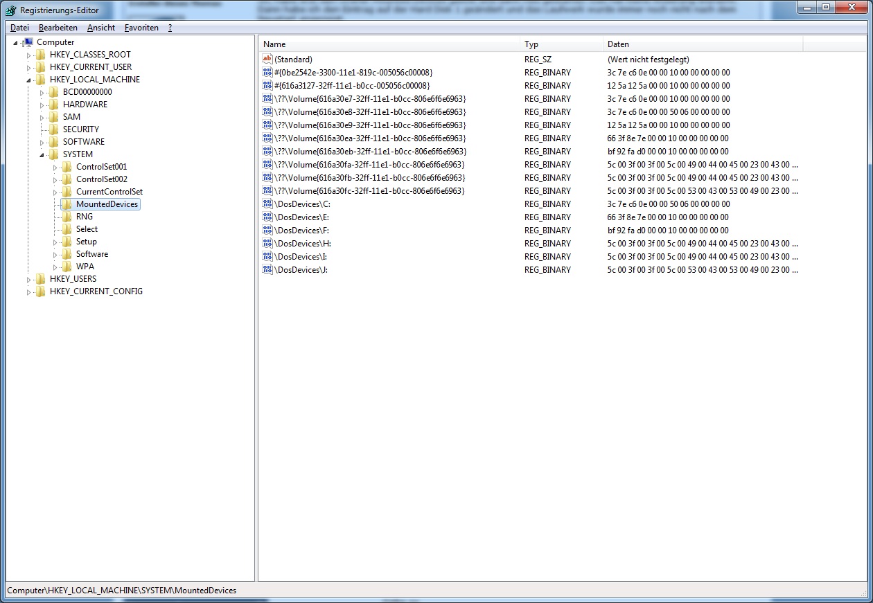

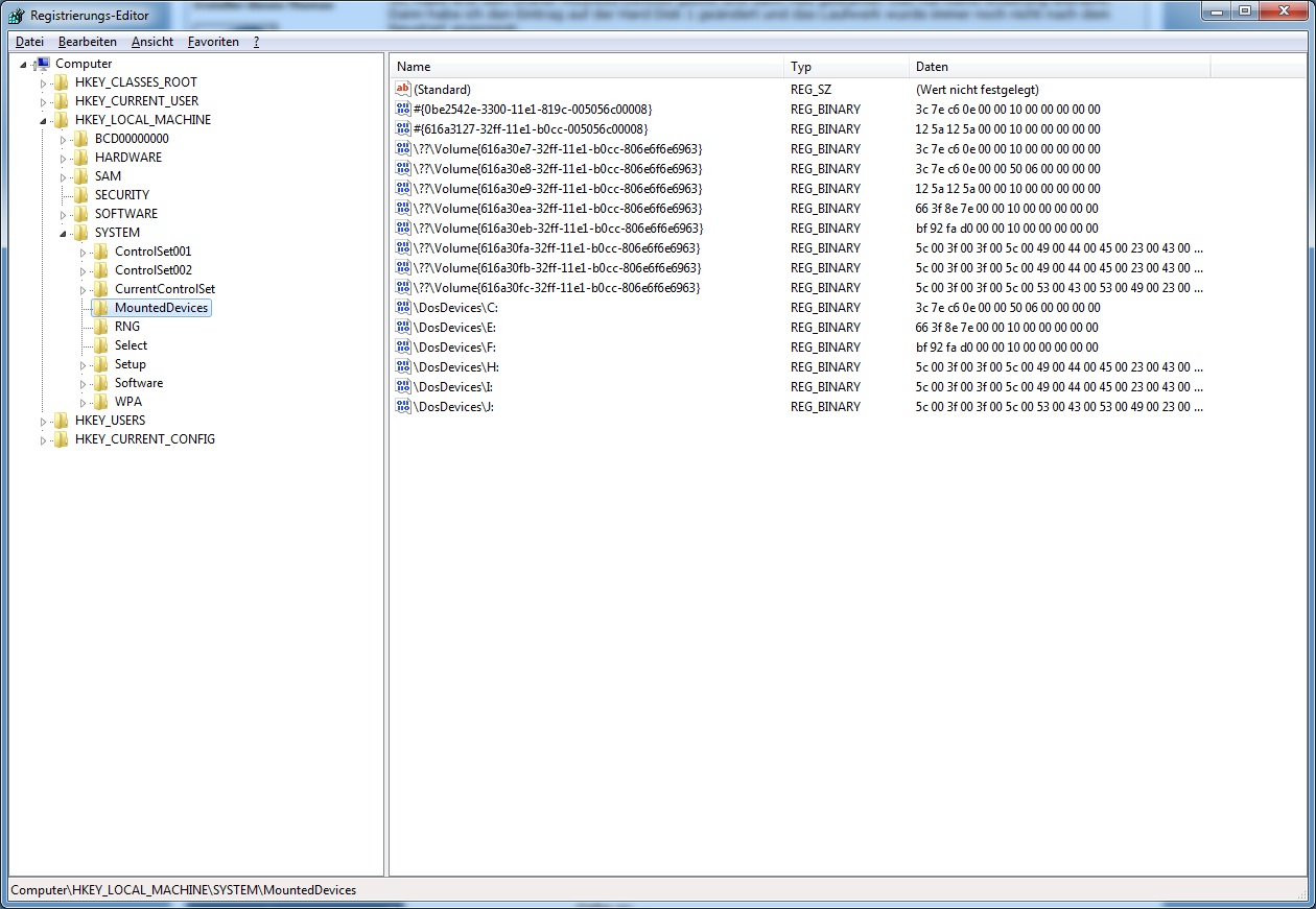

Dann stell mal einen Screenshot der Registry (Aufruf per regedit) wie in diesem Beispiel in den Anhang.
Vielleicht steht unter x: noch die alte Platten-ID
