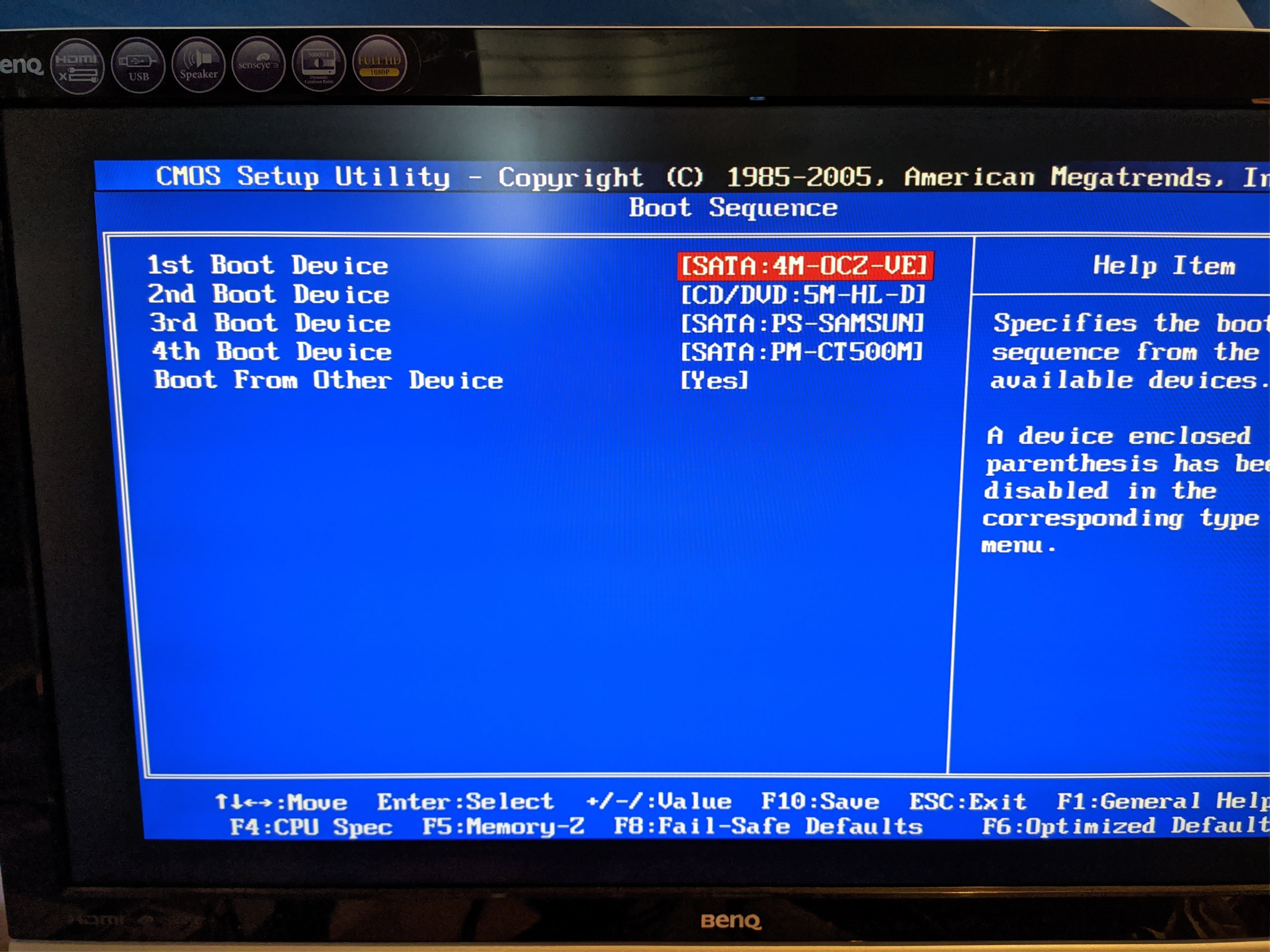

Posten und nicht reden! Wäre alles gut gegangen gäbe es diesen Thread nicht und würdeste Du wissen was schiegt gelaufen ist, auch nicht. Damit wir eine Chance haben zu sehen wo das Problem ist, brauchen wir mehr Informationen und ein Bild sagt mehr als Tausend Worte!
Ocz ist die system ssd, denn Laufwerk, danach die Samsung und als letztes die crucial.
