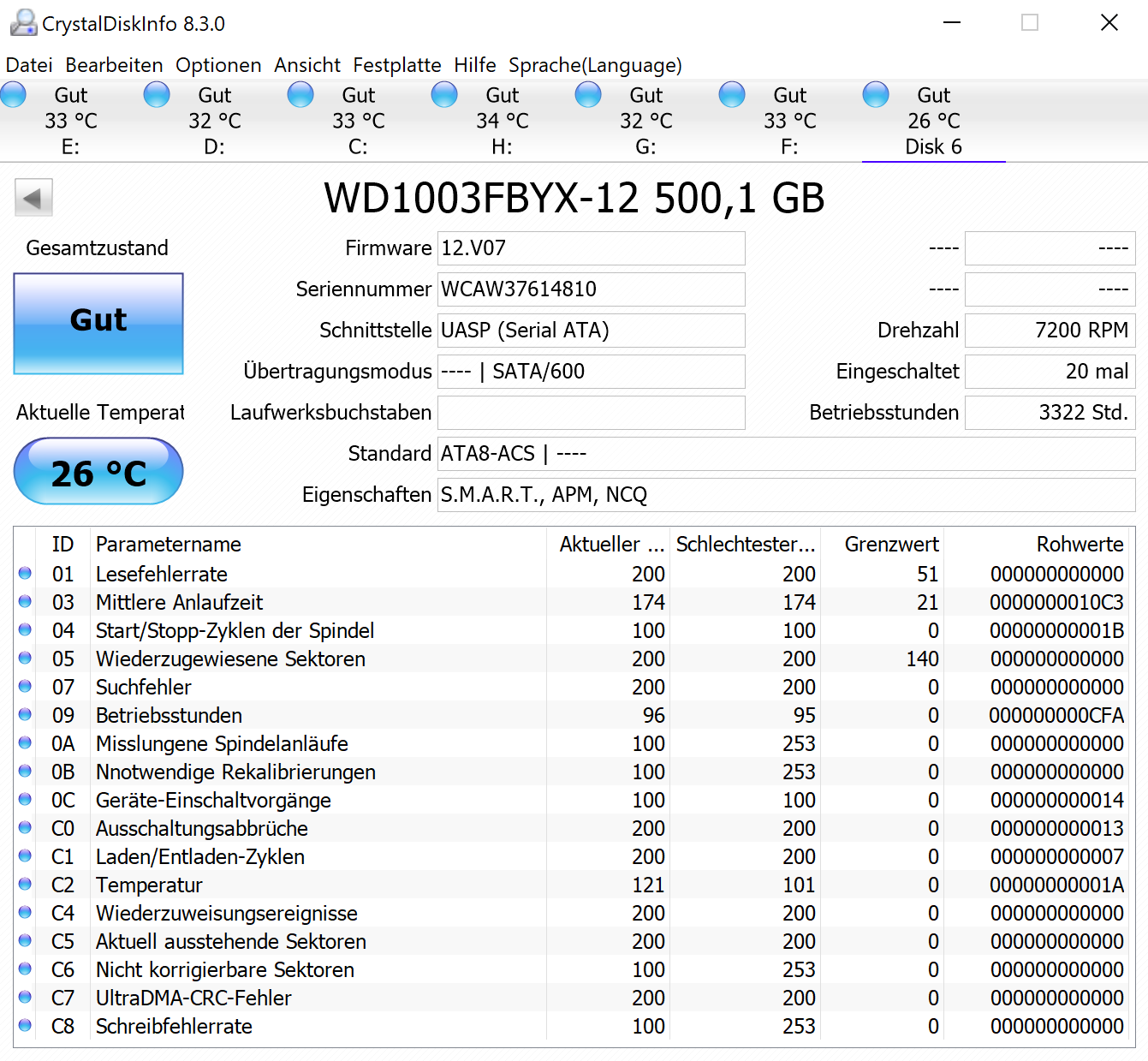

Richtig, dies dürfte damit gemeint sein und ist auch als Short Stroke bekannt. Damit vermeidet man die langsamen inneren Spuren zu benutzen und reduziert zugleich die maximal Kopfbewegungen. Sowas ist aber schon lange nicht mehr üblich, denn auch damit sind HDDs im Vergleich zu SSDs immer noch sehr langsam. Interessant wäre also das Alter der HDD zu erfahren, die vom Hersteller geplante Nutzungsdauer für HDDs beträgt i.d.R. 5 Jahre und dies sind Kalenderjahre, denn die altern auch wenn sie nicht benutzt werden.
Außerdem wäre ein Blick auf die S.M.A.R.T. Werte sinnvoll um zu sehen ob der Aufwand sich noch lohnt. Poste doch bitte mal den Screenshot von CrystalDiskInfo für die Platte, ziehe aber bitte das Fenster soweit auf, dass alle Attribute und auch die Rohwerte vollständig sichtbar sind, also keine Scrollbalken mehr erscheinen. Bitte mache den Screenshot aus Windows und nicht mit einer Kamera vom Bildschirm und nur den Screen von CrystalDiskInfo, mit Alt+Druck erzeugt Windows einen Screenshot des aktiven Fensters in der Zwischenablage oder probiere mal die Tastenkombination: 'Windows Taste + Shift + S' oder lies hier wie man dies macht.

Im Anhang sind die CrystalDiskInfo-Werte.

Die Werte sehen soweit gut aus und vor allem bestätigen sie, dass es wirklich eine 1TB ist. Es gibt auch ein hdparm für Windows, aber dies unterstützt nicht alle Befehlen, leider auch nicht den hier benötigten, es muss also unter Linux sein.
