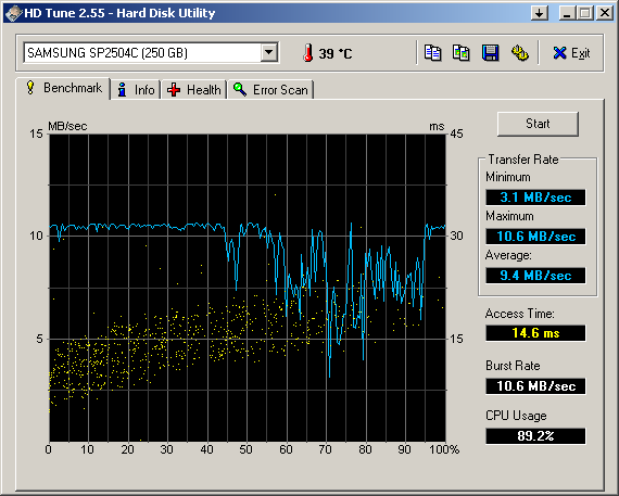

hoffe ich bin hier im richtigen thread. wollte nicht extra nen neuen aufmachen. habe heute mal ein was zum thema S.M.A.R.T gelesen und mit dem freeware tool HD Tune mal den SMART Status meiner Samsung 320GB Platte ausgelesen und bin dabei auf diesen Benchmark gestoßen:
kann man dazu pauschal was sagen wie zB. gutes ergebnis, oder schlechtes?!
was haben denn diese krassen einrbüche zu bedeuten? und ist das ergebnis dieses benchmarks durch das jeweilige betriebssystem beeinflussbar (altes system oder erst vor kurzem neu installiertes system)?

die tests haben sehr viel mit dem system zu tun und wie gut es läuft. Hab neulich 2 tests gemacht. 1xmal hab ich dabei die HD getestet mit dem BS von dieser HD und danach vom BS einer anderen HD... siehe krasse unterschiede auf den pics

Da hattest Du aber dann den Treiber fürs Board noch nicht installiert oder das Kabel falsch angeschlossen.
wie können kabel falsch angeschlossen sein? entweder sie sind angeschlossen oder nicht... und treiber fürs board müssten installiert sein. Die festplatte ist einfach nur stark zugemüllt ;)
Ob etwas auf der Platte stark zugemüllt ist, wird HD Tune wohl egal sein, es werden ja nicht die Daten ausgelesen sondern die Oberfläche der Platte analysiert.
Die Platte ist doch bei dem anderen System genauso zugemüllt, wenn es sich um die gleiche Platte handelt.
Kabel können sehr wohl falsch gesteckt werden oder sich lösen/locker sitzen.
ok, ich seh schon ich muss meine Erklärung weiter ausführen.
beim 1. benchmark (pic 1) habe ich HD Tune vom OS der selbigen HD laufen lassen (SAMSUNG SP2504C)
beim 2. benchmark (pic 2) habe ich eine bereits andere eingebaute HD gewählt zum booten von Windows. Von diesem OS habe ich dann HD Tune gestartet und den Test laufen lassen.
Ich denke schon, wenn das System zugemüllt ist, läuft ja bekanntlich alles etwas langsamer etc. Dadurch schneiden auch Benchmarks jeglicher Art schlechter ab.

ist das normal bei einer Festplatte dass sie immer "langsamer" wird?
und wieso gehen die transferraten auf einmal so stark runter und dann wieder in die höh?
mfg Dorian
Ja, die Platten sind nicht über die gesamte Oberfläche gleich schnell. Am Rand der Scheibe ist mehr Platz für die Daten da, deswegen kommen pro Umdrehung mehr Daten rüber.
Und die Einbrüche liegen meistens daran, daß unter Windows halt noch diverser anderer Kram läuft, der den Benchmark stört.
Deswegen startet man HDD-Tests besser von Boot-CD (oder Diskette oder USB-Stick oder Netzwerkboot), wenn man wirklich aussagekräftige Ergebnisse über die Platte haben will.
Sonst testet man immer Windows mit ...
