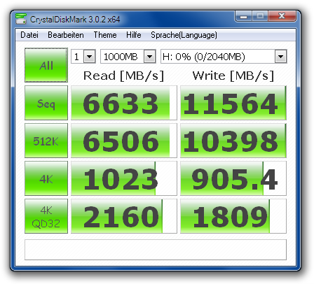

Nimm ImDisk und erstelle ein Ramdrive. Dann wirst du sehen, ob es an der HDD liegt.
