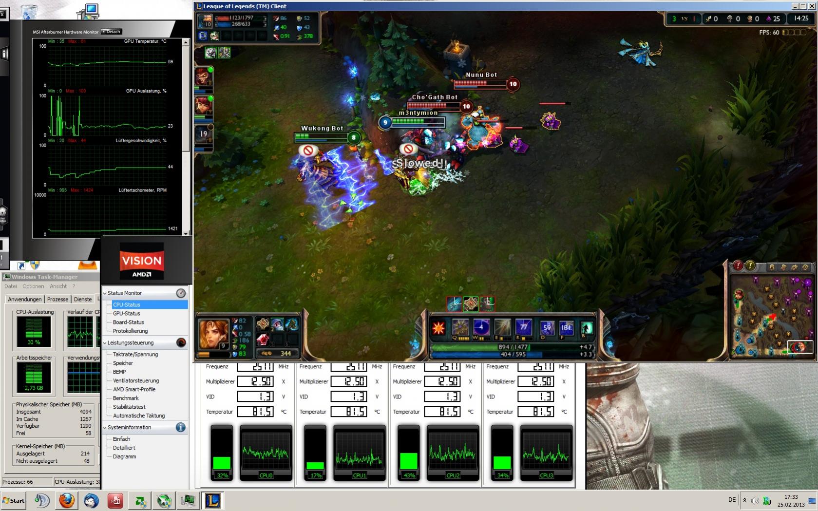

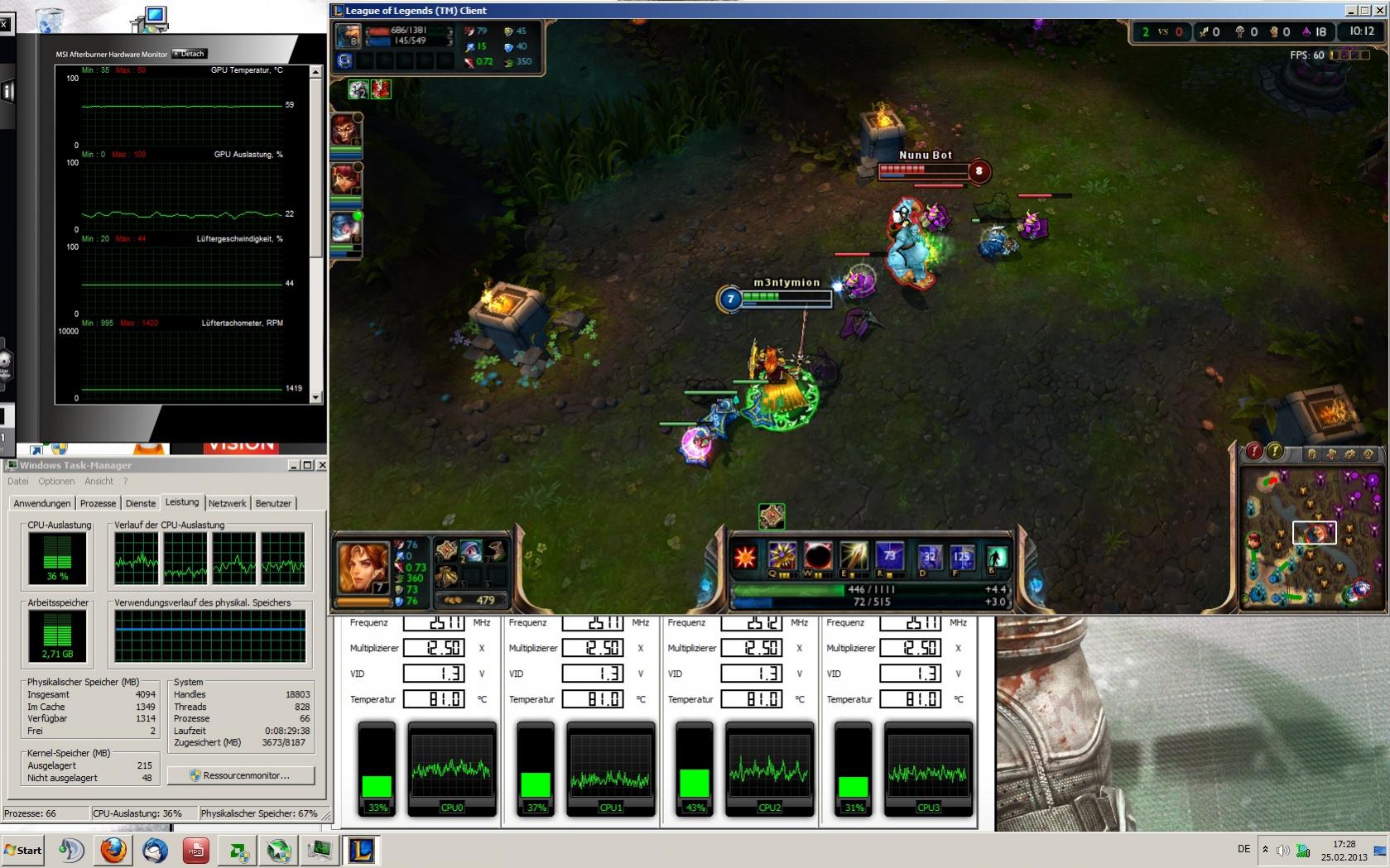

Ich habe jetzt mal nen paar Bilder gemacht. Vllt. könnt ihr damit mehr anfangen als ich.
Interressanterweise war ich jetzt diesmal ohne den komischen FPS Drop Bug unterwegs. (Vorführeffekt xD)
Als ich den Bug gestern noch hatte und im League of Legends Forum nachdem selben Fehler gesucht habe..hatten die ähnliches zu Berichten wie ich.
Zwar ist die Auslastung bei weiten net so hoch wie gestern aber die Temperatur der CPU ist nach 15min irgendwie nen Totalausfall.

Alle Cores exakt die gleiche Temperatur, das kommt mir komisch vor (bin allerdings kein Experte bei AMD CPUs)!
Ausserdem scheint VSync an zu sein, da 60fps angezeigt werden. Macht meistens auch Sinn aber vllt. mal ausschalten um das System auszutesten.

Wenn die Kühlung in Ordnung scheint: Schau doch mal die Spannung an, nicht dass das Board da Mist baut. ein 9850 sollte mit 1,3 V angefahren werden. 0,1V weniger hat bei meinem X3 damals 10°-15° C weniger gebracht!
sn0203
Dabei seit
Okt. 2012
134
und evtl mal mit k10 stat eigen takte/spannungen definieren... ists ein black edition 9850?
