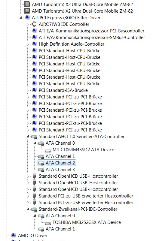

Bei diesen kann man bekanntlich Port 4-5 getrennt einstellen. Gut möglich, dass die ODD fix auf IDE an einen dieser Ports konfiguriert wurde.
Feststellen wie? Gerätemanager, Einstellung Menü/Ansicht auf "Geräte nach Verbindung", dann die Untersektionen aufklappen, bis die HDD/SSD sichtbar ist. Wenn die an zwei verschiedenen Controllern hängen, wird es so sein.
In den Eigenschaften der Geräte sollte auch der Port des Controlleranschlusses zu erheben sein...
Danke mal dafür auch wenn ich ehrlich gesagt nicht wirklich verstehe ob/wie das helfen könnte.
So sieht es jedoch aus: Unbenannt1.jpg
Nun, jetzt wissen wir mal, dass die beiden zwar an der gleichen Soutbridge, aber an verschiedenen Controllern hängen, die SSD im AHCI-Mode und die HDD an einem im IDE-Mode.
Davon ausgehend könnte man jetzt mit Tests versuchen, die beschriebenen Phänomene zu ergründen und eine Erklärung dafür zu suchen bzw. einen Ausweg zu finden...
Ok, da die Festplatte, die am IDE-Mode hängt ja immer die ist die Macken macht, ist das Problem wohl hier zu suchen.
