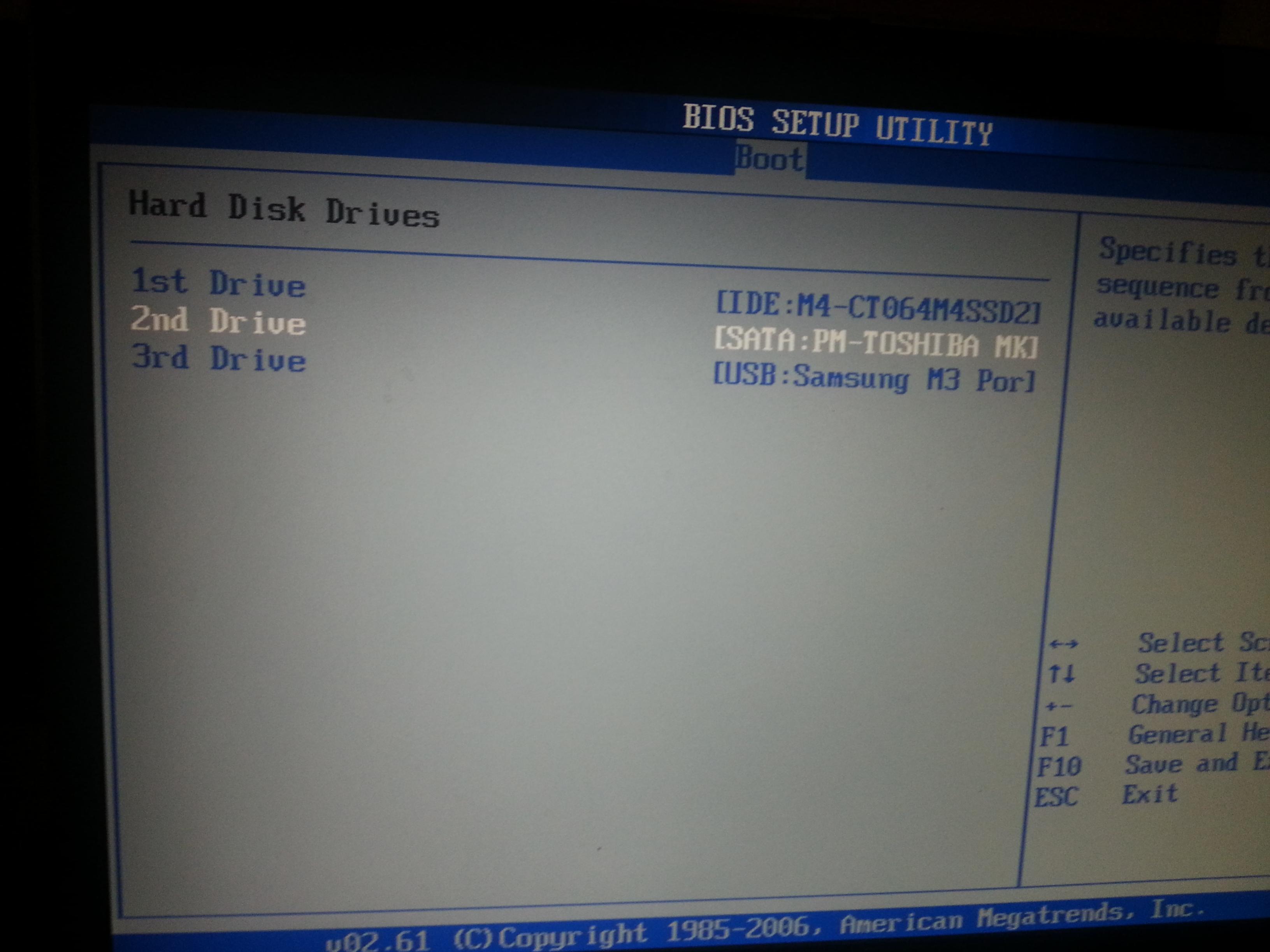

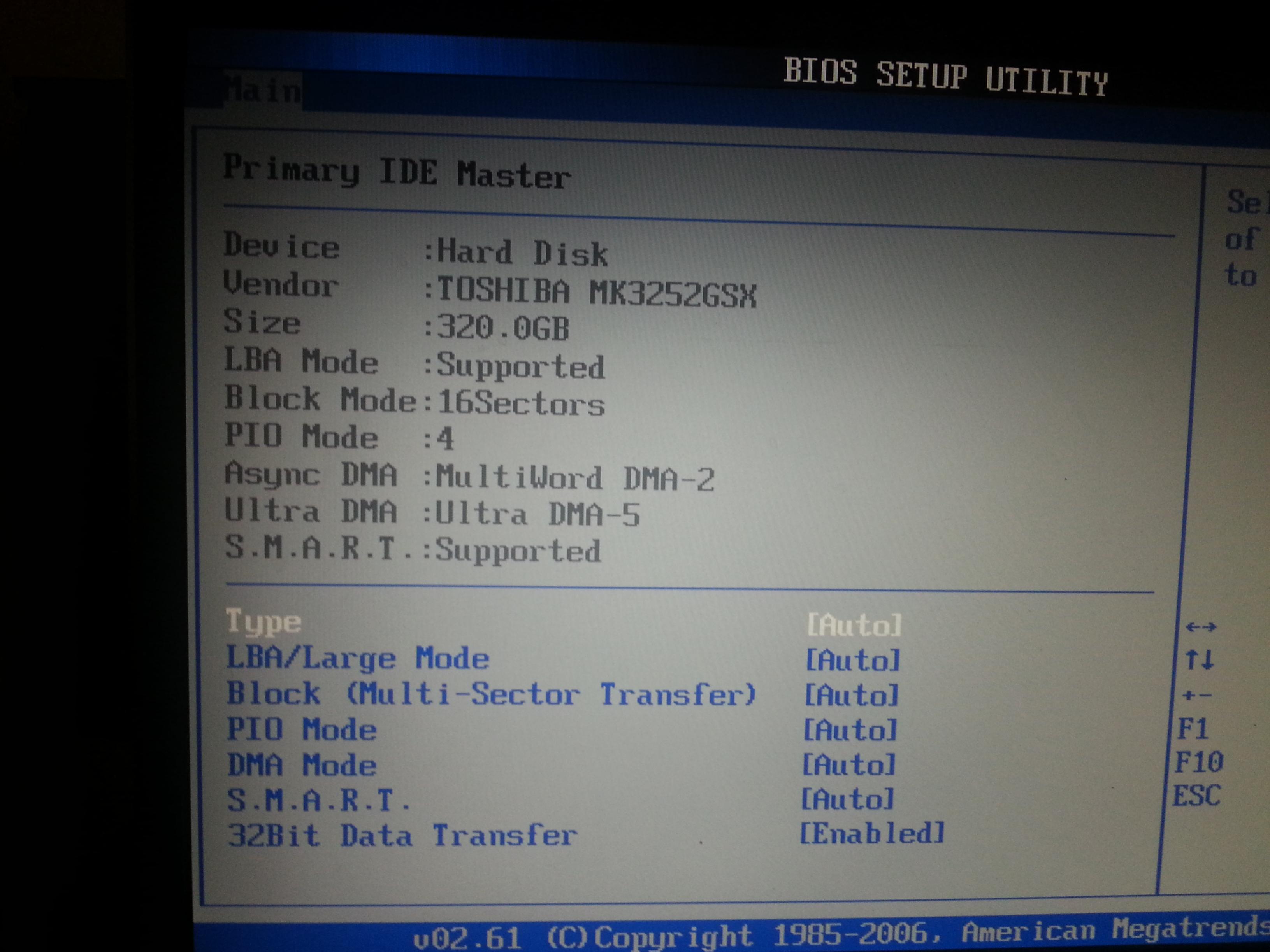

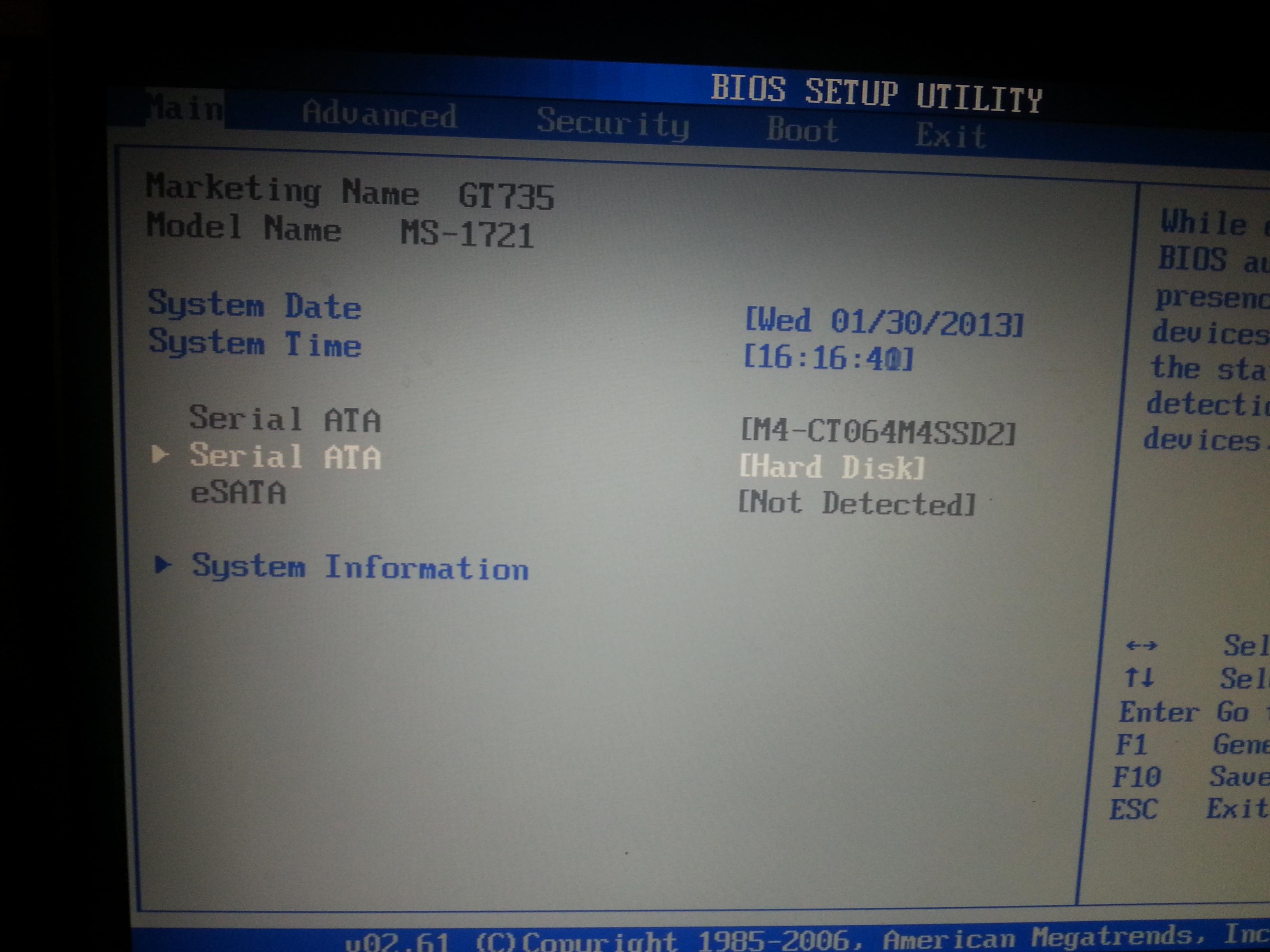

Wäre es möglich, dass irgend etwas mit den SATA / IDE Einstellungen nicht passt? Habe mal die momentanen Einstellungen angehängt. Laut MSI gibt es für meinen Laptop/Mainboard kein BIOS-Update kann ich aber nur schwer glauben ...
Ich hoffe mit den Informationen kann mir wer helfen. Danke im voraus.
Willkommen.
Bild 1 zeigt HDD1 als IDE, Bild 3 als SATA.
Stell mal auf SATA.
Hi, erstmal danke für die schnelle Antwort.
Mein BIOS lässt dabei leider keine Umstellung zu aber die unterschiedlichen Bezeichnungen im BIOS sind mir eben auch aufgefallen.

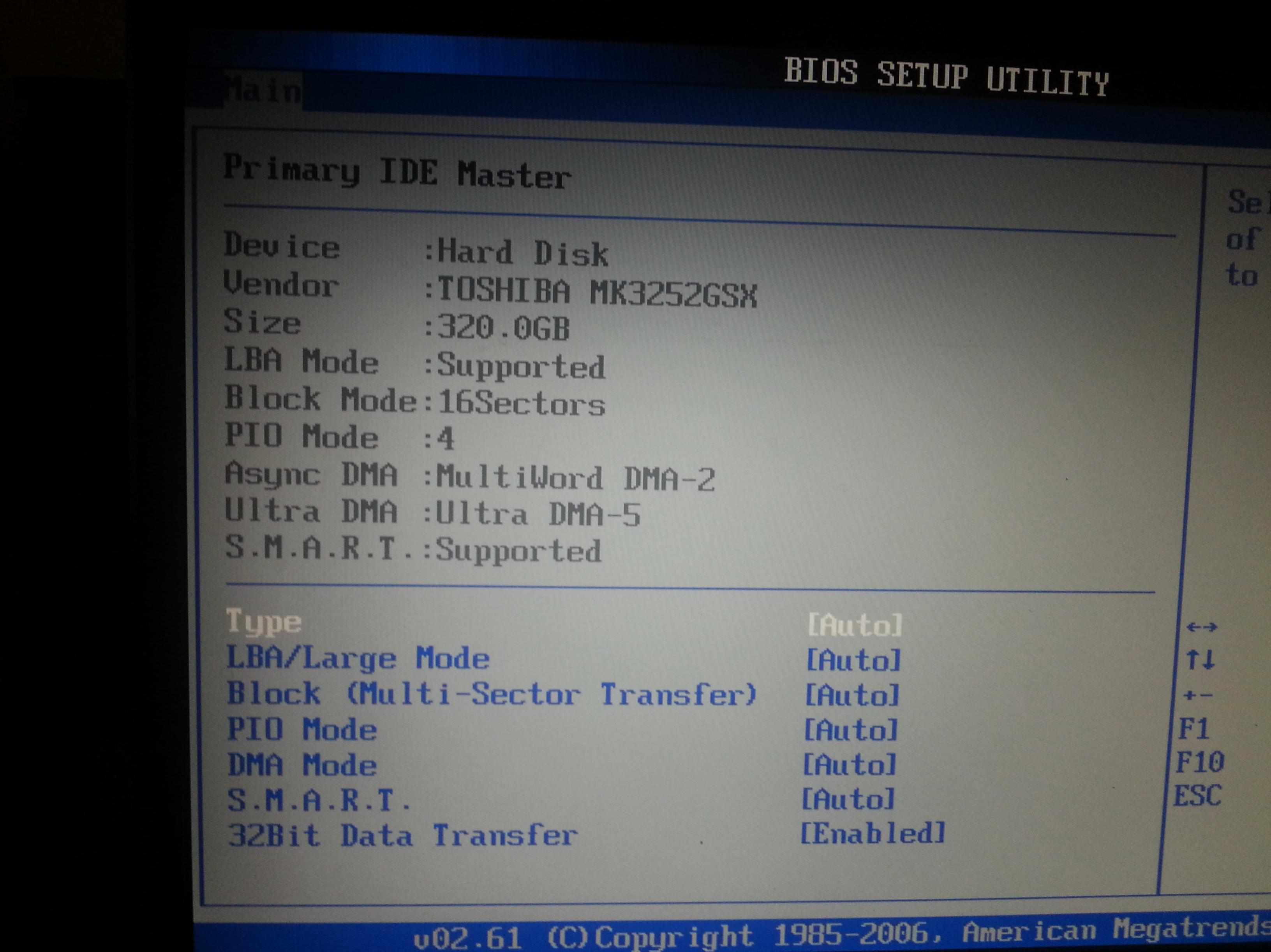

Welche ist denn nun intern im Notebook (nicht im DVD-Schacht)? Die Crucial m4 die im zweiten Bild als 1st Drive und IDE erkannt wurde oder die Toshiba, die dort als SATA aufgeführt ist aber im dritten Bild als Primary IDE Master erscheint?
Es ist die Crucial m4 die intern im Laptop ist. (Da dort mein Betriebssystem drauf ist und als die Crucial im DVD-Schacht war mein Windows einfach eine zeitlang stehen geblieben ist)

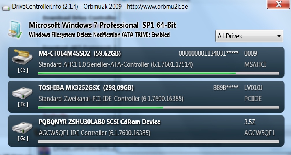

Warum mir DriveControllInfo aber eigentlich genau das gegenteil ausspuckt wie mein BIOS ist schon merkwürdig
Das ist sehr merkwürdig. Mach mal einen Bench der m4 mit dem AS-SSD Benchmark und poste den Screen. Dann sehen wir ja, ob die im AHCI oder im IDE Modus läuft, denn da im IDE Modus kein NCQ unterstützt wird, sind da die Werte für 4k_64 kaum besser als für 4k, im AHCI Modus aber schon, vor allem lesend.
