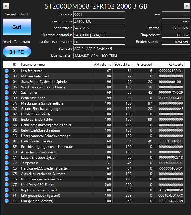

ich habe ein Problem mit einer meiner Festplatten. Insgesamt habe ich davon 2 SSDs und 3 HDDs.
Eine davon hat sich vor gut einem halben Jahr verabschiedet. Soweit alles kein Problem und habe sie durch eine neue ersetzt. Und genau diese macht mir nun wieder Probleme. Es ist eine 2TB Seagate Barracuda, auf der ansich ca. 1,2 TB Daten (Backup und ein paar Video-Dateien). Immer wieder (ca. einmal die Woche) will Windows diese Platte reparieren. Inzwischen ist die Platte angeblich mit 1,8TB komplett voll. Es sind noch knapp 300MB ist frei. Letztens waren es noch 1GB. Das wird immer weniger.
Anscheinend sperrt Windows immer mehr Sektoren und dadurch verringert sich der Speicherplatz. Aber das alles bei einer neuen HDD? Kann es sein, dass Windows es nicht mitbekommen hat, dass ich die Platte gewechstel habe und daher denkt, dass noch die alte kaputte drin ist, die er ständig reparieren muss? Ist doch eher unwahrscheinlich. Hat die Platte tatsächlich einen Fabrikationsfehler? Bei Bereinigen jedenfalls steht 0.
Ich hab mal die CrystalDisk-Infos mit reingestellt. Wobei ich damit so gut wie gar nichts anfangen kann, nur dass der Zustand anscheinend "gut" ist.
Danke für eure Hilfe

Nein, der Screenshot ist völlig OK. Sowas wäre protokolliert.

Windows geht selber jedenfalls nicht hin und sperrt Sektoren. Das macht die Festplatte bei Bedarf selber, und das wuerde in den SMART Werten sichtbar sein. Laut deinem Screenshot ist die Platte in dem Bereich aber sauber, 05 und C6 sind auf 0.

und neu versuchen. Leider wüsste ich nicht, wie du die Ursache rausfinden kannst. Wenn die Platte wirklich defekt wäre, dann würden die Smart Werte das zeigen.

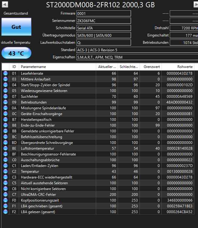

Unnomral ist dabei ist aber, dass die Platte plötzlich mit 43 Grad ziemlich warm ist. K.A. ob dies noch im unkritischem Bereich ist, aber die anderen Platten sind mit um die 30 Grad deutlich kühler. Ebenso habe ich, sobald ich auf die Platte zugreife, erhebliche Probleme insbesondere beim entpacken von Dateien (sehr langsam) und auch das Kopieren von Daten auf die Platte geht sehr langsam (im unteren zweitelligen MB-Bereich, teilweise sogar noch langsamer). Die CrystalDisk-Werte sind aber auf dem ersten Blick mit den gestrigen gleich geblieben.
Ich befürchte, dass die einen weg hat. Das ärgerliche ist nur, dass ich die Rechnung nicht mehr habe (hab sie im Einzelhandel gekauft)
(Und nein, ich habe die Verkabelung noch nicht geprüft)
Das ist eine SMR Platte. Dass die extrem langsam werden kann, gerade wenn sie schon Mal fast voll geschrieben war, wäre durchaus normal. Und rar mit vielen ggf. kleinen Dateien schreibend zu entpacken ist nochmal eine eher ungünstige Kombination...
