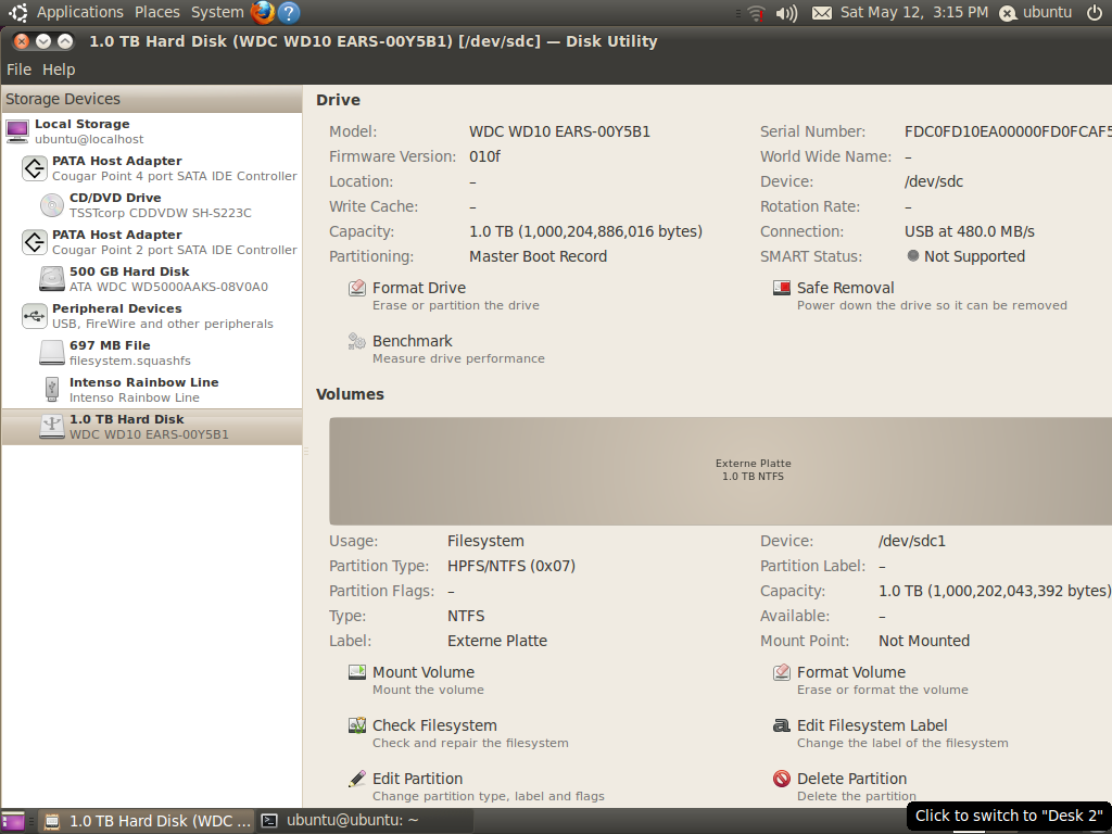

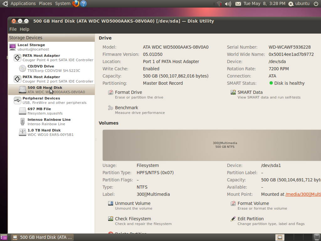

so, hab das heute mal mit der linux live cd(na gut war usb stick^^) ausprobiert.
hab die Festplatte als erstes über USB angesteckt und ist auch problemlos hochgefahren.

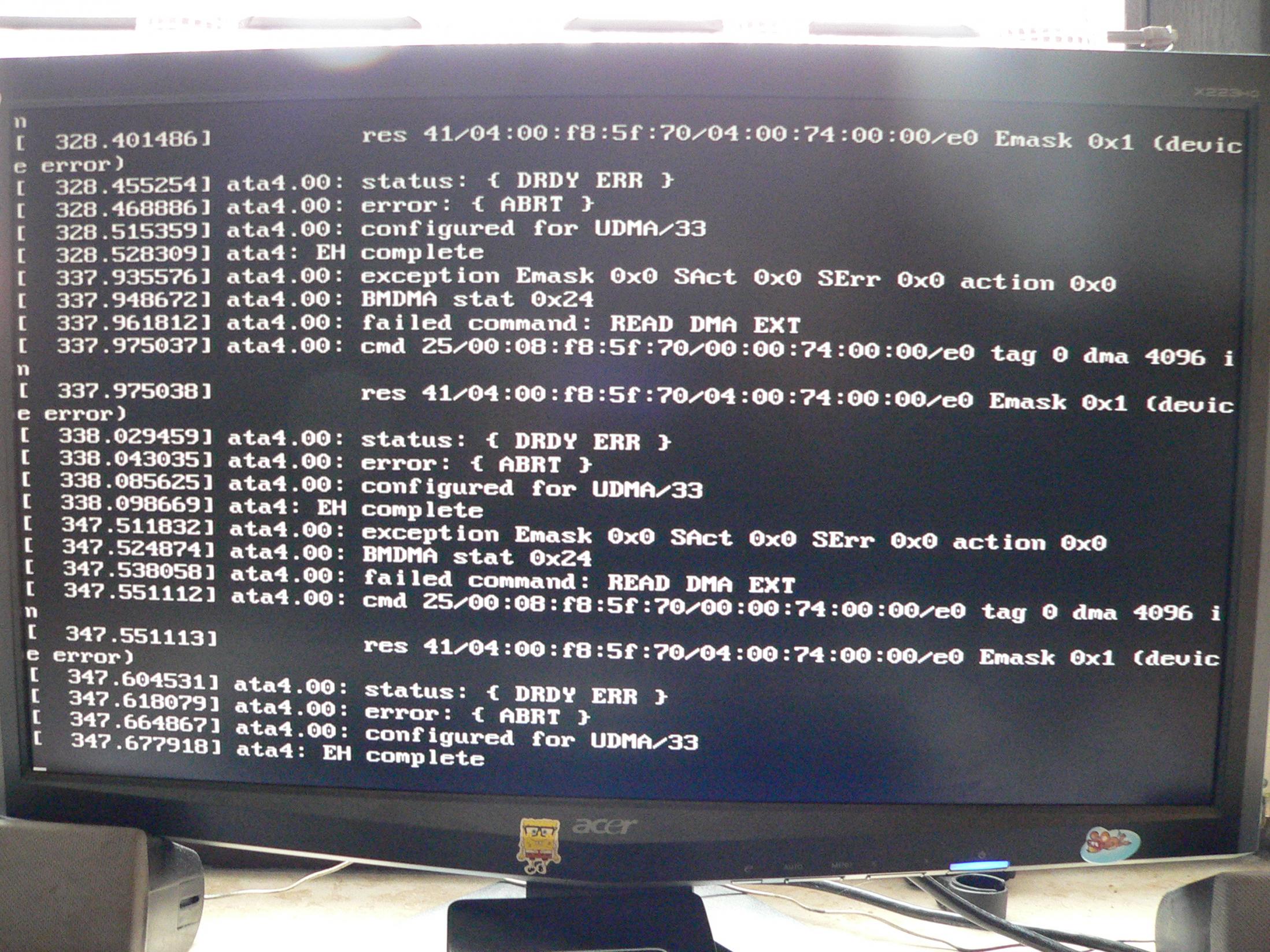

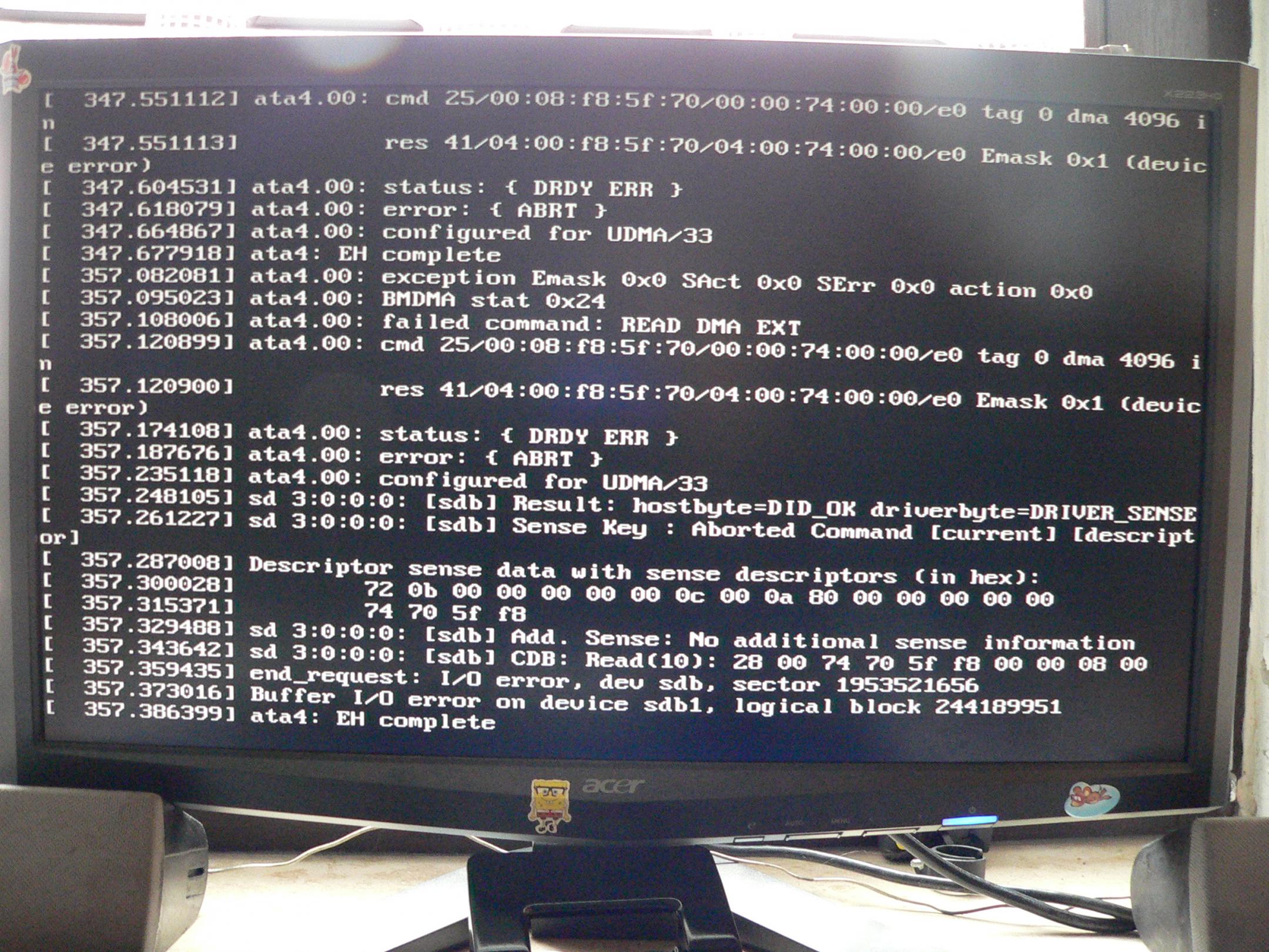

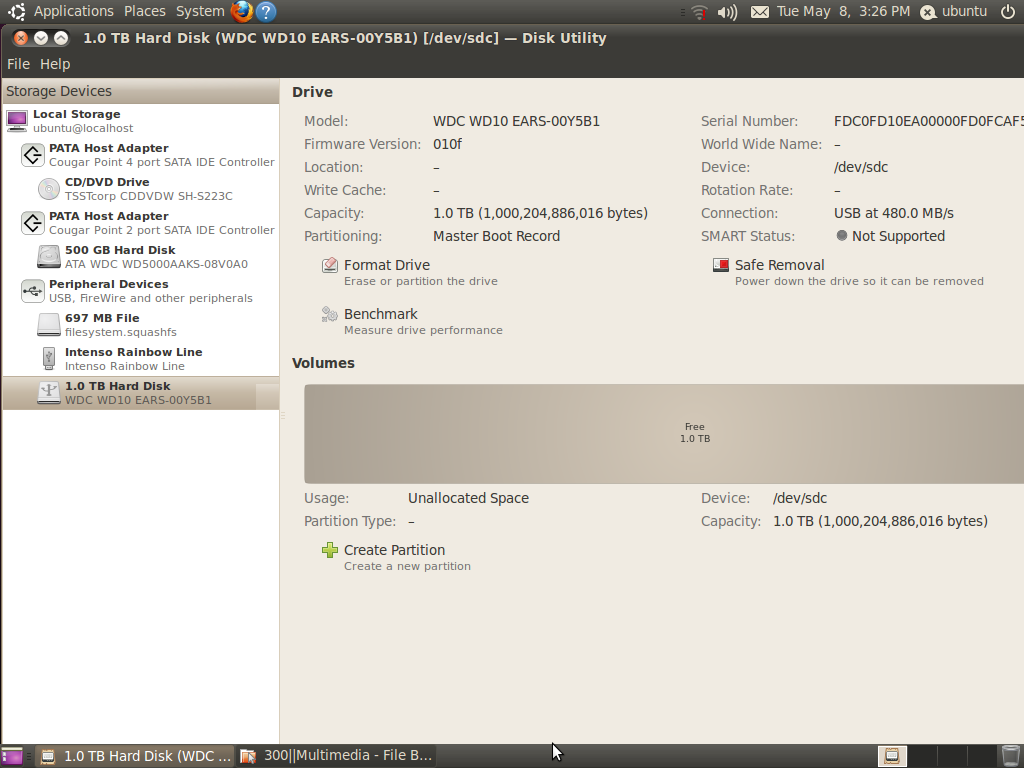

Hab jetzt mehrere Screenshots in dem Beitrag, die meine heutigen Ergebnisse zeigen. Die ersten sind jetzt von der Festplattenverwaltung von Linux.
Und die zweiten sind die Fehlermeldungen vom Start, wenn ich die Hdd über SATA dran hab. Da zeigt es mir so ungefähr über 5 Min. Fehler an, die ich höchstens 1% verstehe. Die Screenshots sind ziemlich vom Ende. Das Ubuntu-Zeichen kommt danach, aber auch das bleibt ewig. Ich hab dann einfach kurzerhand mal das SATA-Kabel abgezogen und es hat dann auch gestartet. Weiß jetzt nicht, ob es dass auch ohne tun würde. Werd demnächst nochma über SATA dranhängen und erstens mal paar fotos von den fehlern am Anfang schießen und zweitens mal die HDD länger dranlassen.
naja, als es dann oben war, hab ich HDD wieder angesteckt, aber scheinbar prüft auch Linux während dem Laufen nicht, ob neue SATA Geräte angesteckt werden.
soweit erstmal.

Das "riecht" nach defekten Sektoren, denn diese werden in den Boot-Messages auch angemeckert, s. Bild 3. Normale Datenplatten lassen sich beim Auslesen schwacher Sektoren recht lange Zeit; in der Zwischenzeit meint der Computer, die Festplatte würde nicht mit ihm reden wollen (DRDY Error = Drive Ready Error). RAID- bzw. Videoplatten haben kürzere Timeouts.
Die Platten-ID wird üblicherweise von der Platine (ROM) gemeldet - das ist kein Indiz für einen Kopfschaden. Auch bei einem defekten Kopf würde die Platte ihre Firmware noch lesen können, da diese grundsätzlich, außer bei 1-Kopf-Modellen, redundant abgelegt ist.
Mich wundert, daß die Platte nur per UDMA33 eingebunden ist. Eventuell stirbt tatsächlich der Platten-Controller grad ab, oder das SATA-Kabel hat Kontaktprobleme.

so, hat heute nicht viel zeit. danke erstmal wieder für die antworten.
alle heutigen erkenntnisse sind mit der USB-SATA Bridge.
Um die SMART Werte über linux auszulesen, fehlt mir auf der live cd internet um smartctl zu installieren. installiert meinen wlan stick nicht.
über windows und crystaldiskinfo geht es nicht. denn, wer hätte es erwartet, hängt sich crystaldik auf. beiden anderen sata platten erkennt es ordnungsgemäß.
als ich im linux war, hat er allerdings schon mal mehr bei der festplattenverwaltung erkannt als beim letztem mal. hänge dazu mal wieder einen screenshot an.
edit: die partitionsbezeichnung ist richtig so.
bei dem Versuch, die platte dann aber einzubinden, zeigt er folgenden fehler an:
Error mounting: mount exited with exit code 13: ntfs_attr_pread_i: ntfs_pread failed: Input/output error
Failed to read $AttrDef, unexpected length (-1 != 2560).
Failed to mount '/dev/sdc1': Input/output error
NTFS is either inconsistent, or there is a hardware fault, or it's a
SoftRAID/FakeRAID hardware. In the first case run chkdsk /f on Windows
then reboot into Windows twice. The usage of the /f parameter is very
important! If the device is a SoftRAID/FakeRAID then first activate
it and mount a different device under the /dev/mapper/ directory, (e.g.
/dev/mapper/nvidia_eahaabcc1). Please see the 'dmraid' documentation
for more details.
So, dass war es dann auch schon, vielleicht kann ich die Daten ja beim nächstenmal starten von der live cd rüberziehen.^^ wird ja scheinbar immer besser.

..durch den Start vom Linux wurde vermutlich S.M.A.R.T. aktiviert, wodurch die Platte mit dem Defektmanagement angefangen hat. Man hört das üblicherweise durch immer wiederkehrende grr..grr-Geräusche.
Probier mal, von einer Knoppix-CD bzw. -DVD zu starten. Da sollte smartctl funktionieren.
ok, hab doch noch die zeit gefunden, smartctl ueber ubuntu zum laufen zu kriegen.
Ich kopier einfach mal den log rein
root@ubuntu:~# smartctl -a /dev/sda

das erste ist meine sata-festplatte und das dritte der usb-stick mit dem live linux drauf.
edit. Die HDD aendert sich mit der Zeit^^ nein also sie brauch auch in linux ne zeit, bis sie halbwegs ordnungsgemaess erkannt wird wie im screenshot post #7. ist also genau wie in windows, dass scheinbar erst die bridge oder i-was erkannt wird und dann nach 1-2 min. die platte nachkommt.
mir ist jetzt doch aufgefallen, dass die geraeusche der platte nicht normal sind...
es macht so um die 17-mal ``klick``, i-wie so ganz leise und regelmaesig(nicht so richtig ``klick``, mir faellt bloss kein anderes wort ein^^) und danach ist es so als wuerde i-was zurueckspringen... und danach geht es wieder von vorne los.
so, das wars jetzt nehm ich an fuer heute.
Aha.
@Seppde: Den langen smartctl-Ausdruck von /dev/sda bitte löschen, der gehört hier nicht rein.
smartctl -a /dev/sdc (die Tabelle mit den Smart-Rohdaten genügt) ist wichtig, vielleicht erscheinen die Daten ja morgen.
Falls nicht, wäre das ein Indiz für einen kaputten (Schreib-) Kopf, denn bei nicht konsistenten Firmwaredaten der 2 Kopien (Kopf 0 / Kopf 1) geben Festplatten manchmal keine S.M.A.R.T.-Daten mehr aus. Was auch für den langen Start spricht.
Die Informationen zu den Klick-Geräuschen sind interessant - ich tippe nach wie vor auf schwache Sektoren. Wie gesagt, das wird wohl das Defektmanagement sein, was die Platte jetzt wieder ein wenig aufzupäppeln versucht. Das macht die Platte zwar evtl. wieder bedienbar, aber nicht besser. Also, falls sie morgen wieder erkannt werden sollte, schnellstmöglich die Daten auf ein anderes Laufwerk sichern!

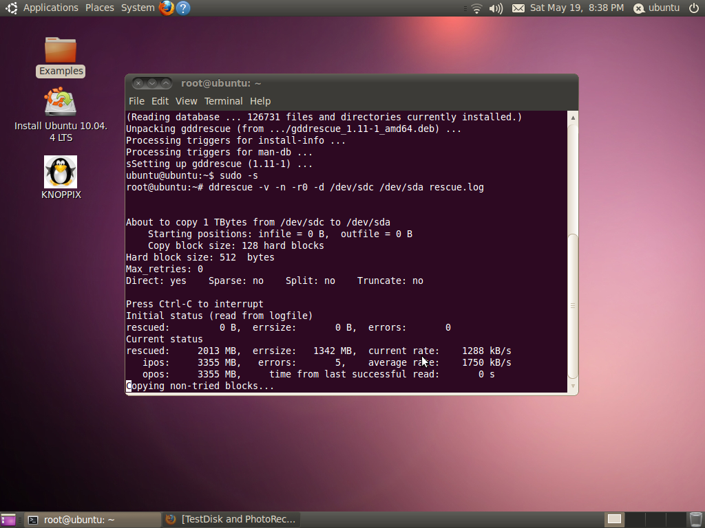

so, neuer beitrag.
hab jetzt mit ddrescue(nicht dd_rescue!) mal probiert, einige daten von der platte runtezuziehen.
soweit sogut, lief das auch los, hab es mal fuer 20 min laufen lassen. danach hatte es 3gb durchgeschaut......:rolleyes:
kommando war | ddrescue -v -n -r0 -d /dev/sdc /dev/sda rescue.log
ich hab nen screenshot von dem durchlauf nach den 20 min. mit dran.
die platte, auf die ich gesichert hab, war nur 500gb gross, die andere 1tb, denk aber eigentlich, dass das nicht der grund fuer meine jetzigen fehler sein kann.

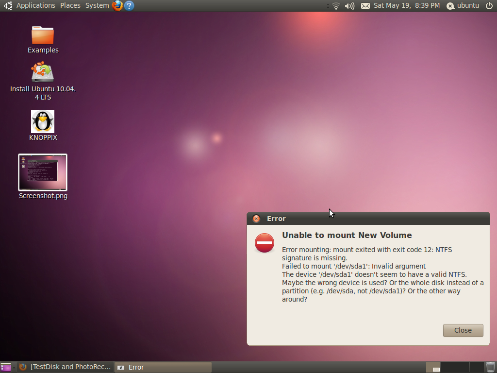

ich haeng auch von der fehlermeldung mal nen screenshot dran.
demnach ist ubuntu jetzt nicht faehig die platte zu mounten, weil das ntfs schrott ist.
ich nehm mal an, dass wenn ich ddrescue bis zum ende durchlaufen lass, dass auch nichts aendern wird?
unter windows kann ich die platte nicht oeffnen, ohne davor chkdsk /f drueberlaufen gehabt zu haben. nach chkdsk sind aber keine daten mehr auf der platte.....
ich reg mich hier jetzt langsam auf, dass immer wenn man denkt man kommt weiter, gleich der naechste fehler kommt.
werd naechste woche nochmal schauen, vielleicht auch mal versuchen mit testdisk oder photorec auf die platte zuzugreifen, ohne davor chkdsk drueberlaufen gehabt zu haben:lol:
naja, vielleicht kann mir ja immer noch wer helfen... oder vielleicht auch grade jetzt:freaky:
ich geh erstmal schlafen.
