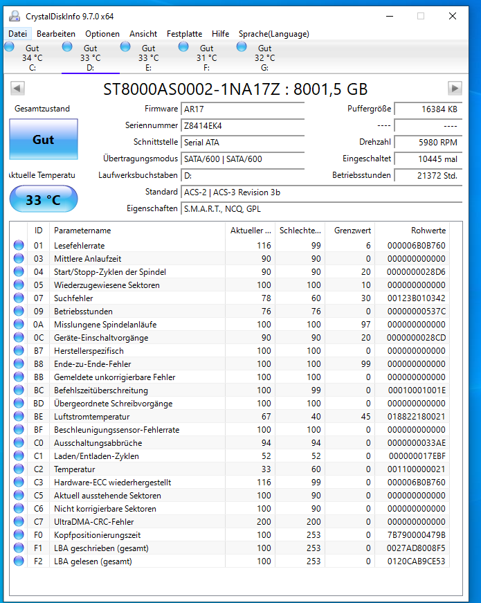

Ich habe eine 4 TB Datenplatte im PC.
Die wurde in den letzten paar Wochen 2x nicht erkannt.
Heute hat der PC quietsch Geräusche gemacht.
Hat sich so angehört, als wäre es eine HDD, von der das kommt.
Da ich mehrere im PC habe, bin ich mir jetzt nicht sicher, welche es war.
Welches Tool nehme ich denn, um die HDDs zu testen?
und wenn Du Diskinfo genutzt hast, ggf noch die lesbaren Daten retten, und dann die sofort HDD ausmustern.
Ich weiss ja, nicht wie alt die HDD ist, und wie viele Betriebsstunden die HDD hat, aber die Zeiten von HDD in Desktiops und Notebooks sind einfach vorbei. - Und das nicht erst seit 2025. Aber ja, ich weiss auch, dass Speicherplatz auf SSD Basis pro TB deutlich teurer ist, als HDD Platz.
Das sagt Christaldiskinfo dazu.
Gratulation! Deine Platte war schwanger, denn sie hat nun 8TB anstelle von 4.

@tRITON Ja stimmt. Hatte die mal gegen eine 8 TB getauscht.
Ist schon wieder so lange her, dass ich das vergessen hatte.
Aber das ist die Platte, um die es geht.

Zudem, nur weil CDI die SMART-Werte als IO zurückgibt, bedeutet das nicht, dass sie dennoch defekt sein kann.

Problem ist, dass die Geräusche wieder weg sind.
Es ist aber auch nichts Auffälliges bei den Werten?
Zeichen für einen bestehenden Defekt wären Rohwerte über 0 bei C5 und C6. Das würde das Programm aber auch entsprechend markieren. Alle Werte werden aber als in Ordnung gekennzeichnet.
Zumal es keine mechanischen Verschleiß an Lagern usw. überwacht...
Sie hat einige Suchfehler. Das ist nicht dramatisch, könnte aber auf eine versagende Mechanik hindeuten. Ich würde das erstmal beobachten, ob die Rate weiter steigt.
Bedenklicher finde ich, dass die Platte zweimal nicht erkannt wurde. Du solltest die Daten dort mMn sofort sichern, sofern noch nicht geschehen.

18 Suchfehler, 30 Command Timeouts.
Das monierte Geräusch würde ich auch bei einem Lüfter verorten (@BmwM3Michi ), die ST8000 hatte aber ein Problem (Command Timeouts). Mit einer aktuellen Datensicherung (ggf. Backup Derselben bei wirklich wichtigen Daten) sollte tatsächlich weiter beobachtet werden.
Alternativ die Platte vollständig überschreiben, neu formatieren und dannach noch einmal die SMART Werte erheben.
