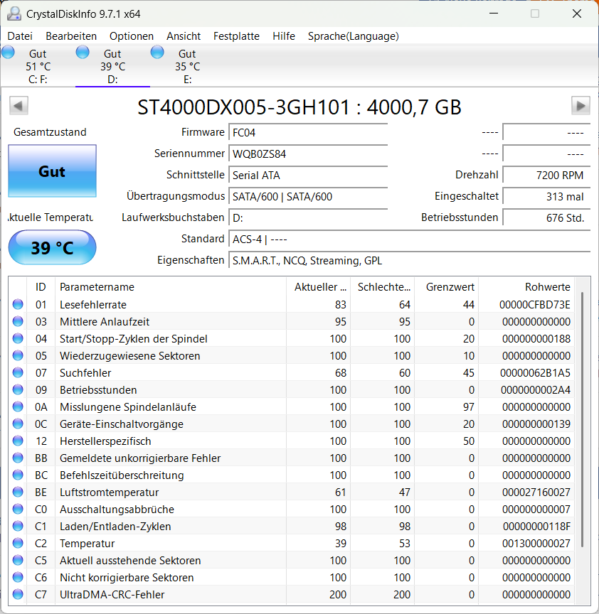

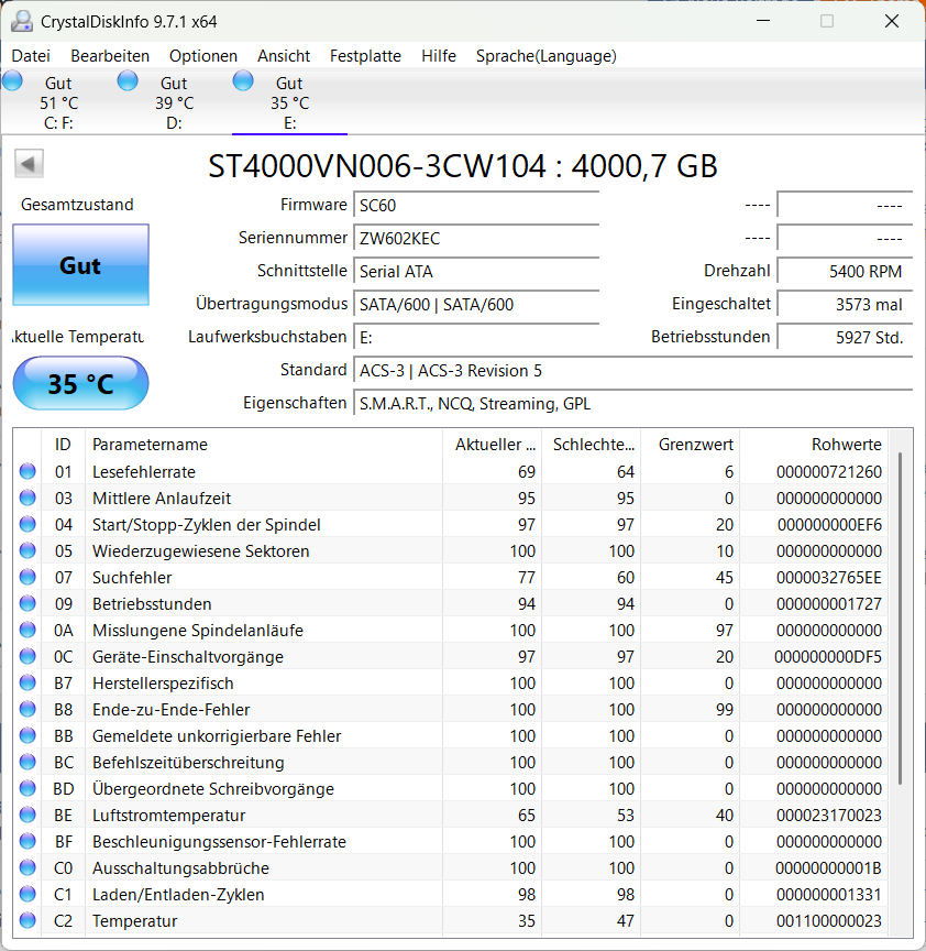

Hey zusammen,
ich bin mir ziemlich sicher, dass meine neue Seagate FireCuda (4 TB, 3.5", CMR) mittlerweile irgendeinen weg hat. Sie macht nämlich nach dem Kauf im Juni dieses Jahres seit ein paar Wochen Geräusche, die sie anfangs nicht gemacht hat (s. Links), wohlgemerkt im Leerlauf.
Ich habe den Rechner aktuell noch nicht aufgemacht, da ich noch auf eine weitere, neue HDD warte und das dann alles in einem Rutsch machen will. Es könnte also auch die andere noch eingebaute NAS Seagate 3.5 HDD sein, die ich schon länger habe. Aufgrund der Geräusche und wie sie mit Zugriff auf die Firecuda reproduzierbar sind, bin ich mir aber zu 99% sicher, dass es die neue Firecuda ist.
Die Geräusche sind doch nicht normal, oder? Es sind drei verschiedene.
SMART-Werte sind aber okay, oder?
Danke euch!

Die Attribute C5-C7 kann man bei der zweiten HDD nicht sehen im Screenshot. Aber sofern dort alles so aussieht wie bei der ersten, dann sind die beide auf jeden Fall von den Werten her völlig in Ordnung.

Ich würde empfehlen, du beobachtest einfach die Smartwerte weiter. Du könntest auch mal die zusätzliche Indizierung bei der neuen (und evtl. auch der alten) Platte deaktivieren. Denn sofern da jetzt auch schon Daten drauf sind, geht da am Anfang immer erst mal die Post ab.
Haken entfernen und für Unterordner übernehmen.

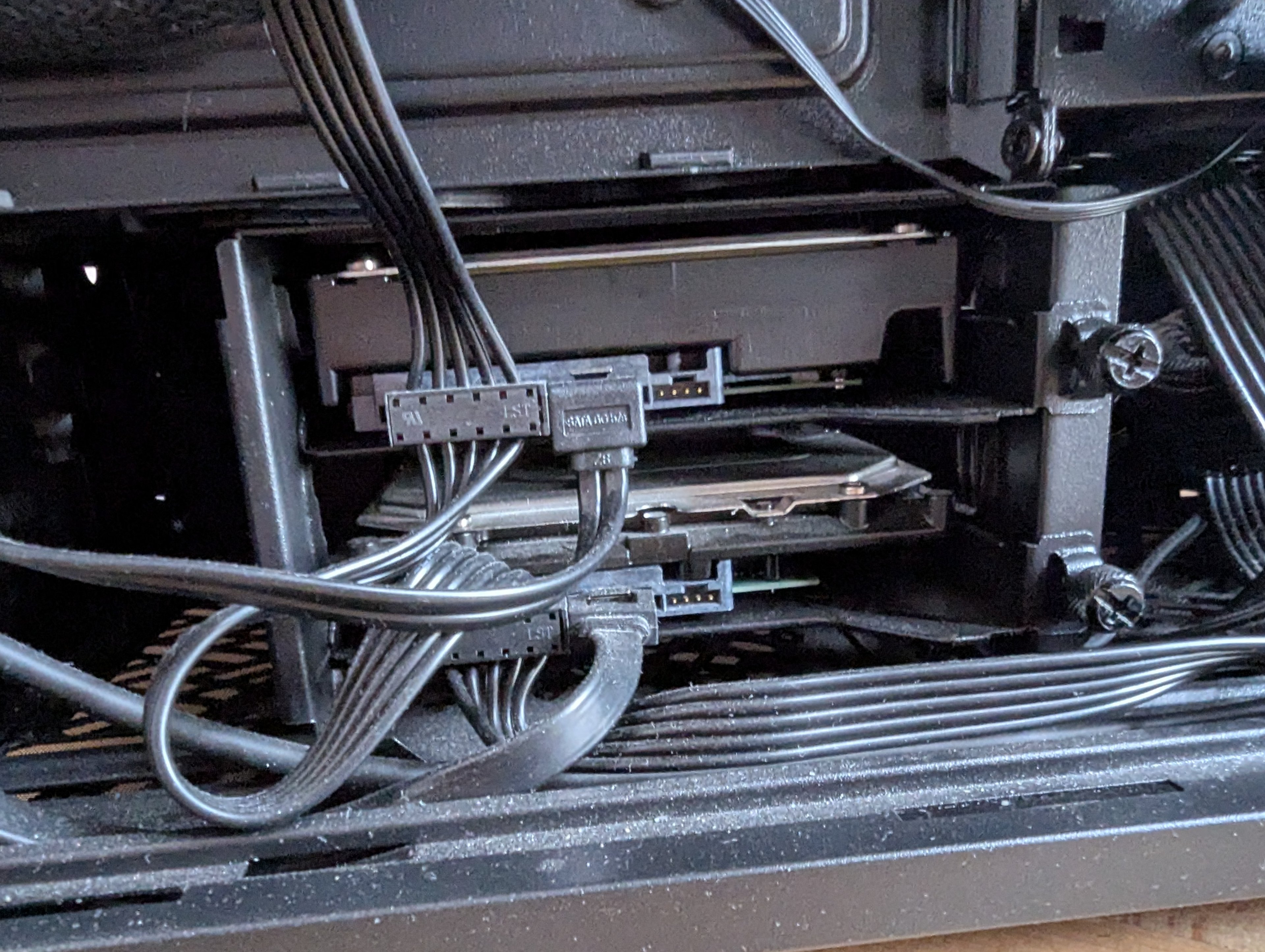

Sind die mechanischen Platten direkt mit dem Gehäuse verschraubt oder befinden sie sich zur akustischen Dämpfung jeweils in einem Einbaurahmen, der seinerseits in dem Gehäuse verschraubt ist?
Dank erstmal an alle! Nachdem ich mich heute in absoluter Gewissheit, wo das Problem zu liegen scheint, mit einer neuen Festplatte ans geöffnete Gehäuse gesetzt hatte, kam natürlich alles komplett anders. Wie sich herausstellt, wird das prominenteste der drei Geräusch (erstes Video, Grinding) nicht von einer meiner Festplatten verursacht, sondern vom Lüfter. Und zwar einem ganz bestimmten, nämlich dem vorne, oben. Jedoch, wie sich nach ebenso lange Odyssey herausstellte, nicht von dem bestimmten Lüfter (hatte ihn ausgetauscht bereits), sondern von jedem Lüfter, der eben an jener Gehäuseposition sitzt (vorne, oben). WTF?
So sieht das aus (s. Anhang). Also ein Plattenkäfig, in dem Schienen sind mit den Festplatten. Diese sind reingeschraubt und haben Gummimuttern zwischen ihnen und der Schiene.
Ist diese Konstruktion bombenfest oder bewegt sich die Platte im Wechselrahmen und macht dabei Geräusche?
