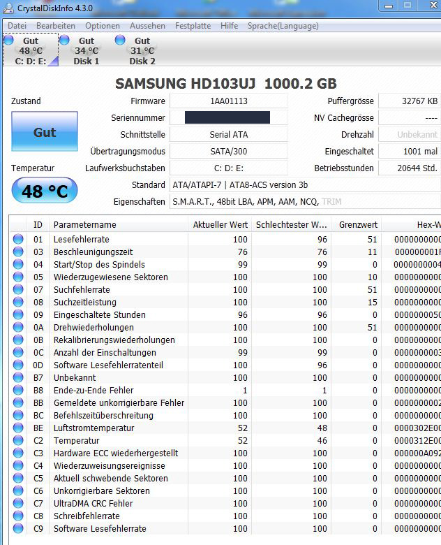

PS: Hab mal CrystalDiskInfo 4.3 (Portable) gestartet und einen Screen davon gemacht. Mit den SMART Werten fällt mir eine Beurteilung leider nicht leichter.

Ich sehe an den SMART Werten nichts besorgnisergendes. Wenn zur Zeit kein Fehler auftritt wurde ich dieses Hängen bei der Systemreparatur als unerklärliches Computerspinnen abtun, und erstmal keine weiteren Gedanken dran verschwenden ;)

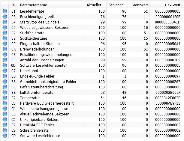

CDI zeigt zwar "Gut", weil CDI offenbar nicht näher auf Herstellerspezifische Werte eingeht, aber der B8 End-to-End Wert ist im Keller, eine Beurteilung darüber kann aber nicht abgegeben werden, weil der Hex-Wert abgeschnitten wurde.
Wennst Du das Bild nochmals mit Alt+Druck machst, brauchst Du auch nichts ausschneiden.
Der B8 sagt bei Samsung, dass es mit der Elektronik der Platte Probleme gibt, u.U. durch den Stromausfall bedingte Spannungssschwankungen können da was kaputtgemacht haben.
Das würde auch die jetzt gefühlte Langsamkeit erklären, wenn der nun vorhandene Fehler mühsam korrigiert werden muss.

also ist der b8 Wert bei mir so schlecht, dass ein Komplettausfall zu erwarten wäre? Ich glaube, die Langsamkeit während der Computerreparatur (unter Windows 7 ist ja nun alles, auch das Tempo, wieder tiptop) rührt daher, dass keine Partition, vermutlich nicht mal die Platte, gefunden wurde...aber alles Spekulatius...
neuer Screen ohne "Beschneidung" (autsch) s.u.

Normalerweise müsste der B8 Wert nach einiger Zeit des Betriebes wieder nach oben gehen, wenn die Anzahl Ereignisse nicht mehr werden.

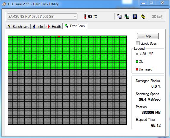

Grade läuft noch der Error Scan von HD Tune. Muss nun aber raus, und lass es mal unbeaufsichtigt weiter laufen. Auf dem Screen unten kannste sehen, dass ein Block beschädigt ist (Durchlauf momentan bei etwa der Hälfte). Falls keine weiteren Defekte Blocks auftreten, ist das halb so wild und ich brauch mir um diesen einen Block keinen Kopf machen?

wenn bei Stromausfall gerade was geschrieben wurde, ist das normal.
In den SMART-Werten ist er ja nicht ersichtlich gewesen, daher wurde das jetzt beim Errorscan zum ersten Mal fehlerhaft gelesen (und sollte nun im SMART auch auftauchen}
Nun wird auch dieser Block wieder als nicht-defekt angezeigt. Hoffe mal, dass die Platte doch keinen Schaden genommen hat...
