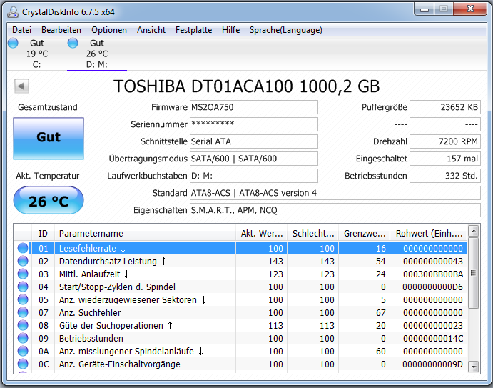

Achja, wenn ich versuche über die AAM Verwaltung die HDD zu ändern geht das nicht. Die AAM und die APM Einstellungen kann ich nicht ändern. Bei der SSD geht das jedoch.

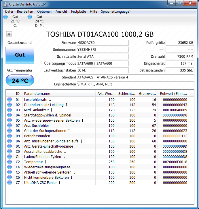

Poste doch noch einmal den Screenshot von CrystalDiskInfo, aber ziehe bitte das Fenster soweit auf, dass alle Attribute und auch die Rohwerte vollständig sichtbar sind.
Die Platte geht nicht in den Unload, von daher könnte man über die APM Einstellung dort auch nichts ändern. Auffällig ist die hohe Anzahl der Ausschaltabbrüche, die könnte auf ein Problem der Spannungsversorgung hindeuten, hänge die Platte doch an einen SATA Stromstecker von einem anderen Strang des Netzteils. Oder fährst Du den Rechner nie richtig runter, sondern machst ihn einfach aus oder schaltest ggf. zu früh aus, also bevor die LED wirklich ausgeht?
