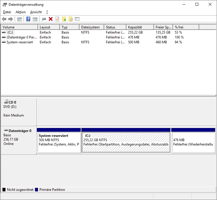

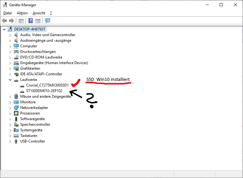

Jetzt ist die Hdd an einem Sataport angeschlossen und der ist auch auf HDD eingestellt. Wenn ich dann auf Datenträgerverwaltung klicke erscheint keine neue Festplatte (schwarz). Im Gerätemanager wird die HDD aber angezeigt. Auf dem Arbeitplatz natürlich auch nicht.
Kann also nix formatieren oder mbr festlegen?
Dank vorab, Waltraudel
Schwarz ist oft eine "Bad Disk".
hier ein screenshot der datenverwaltung
im Gerätemanager wird sie angezeigt, sonst nirgends
Da sollte doch normal unten ne HDD erscheinen mit einem schwarzem Balken, oder?

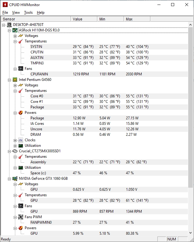

Welchen Mainboard hast Du konkret?
BFF
Noch ein screenshot Maimboard is ganz oben
PS jetzt aber wirklich bis morgen. Gut Nacht miteinander

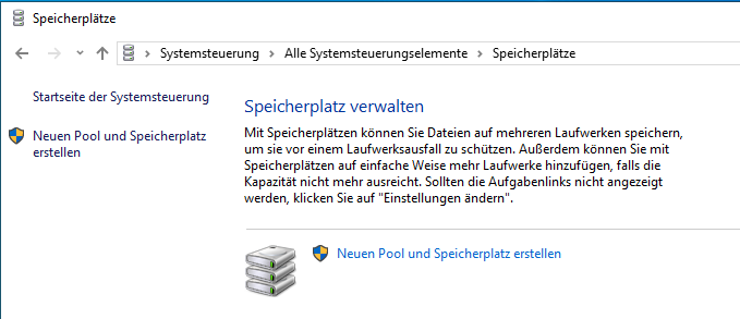

Starte mal die Systemsteuerung, klicke aus "Speicherplaetze" und schau ob das so aus sieht wie bei mir. Ich habe keinen "Storage Place" eingerichtet.

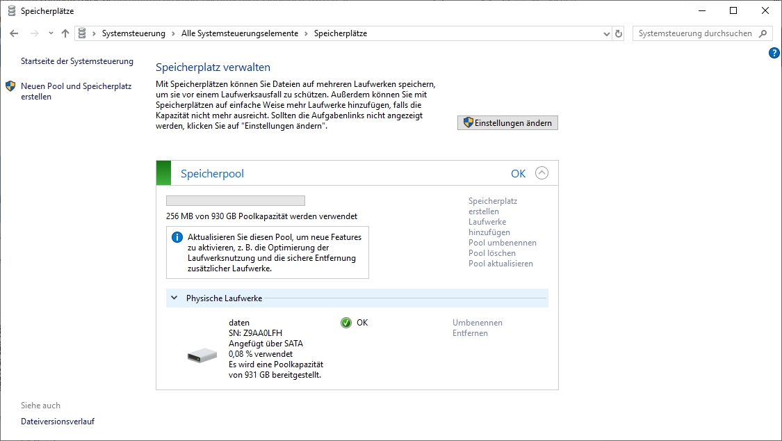

790964
leider wurde bei mir so ein "storage place" eingerichtet. Automatisch Win 10 hat mich jedenfalls nicht gefragt

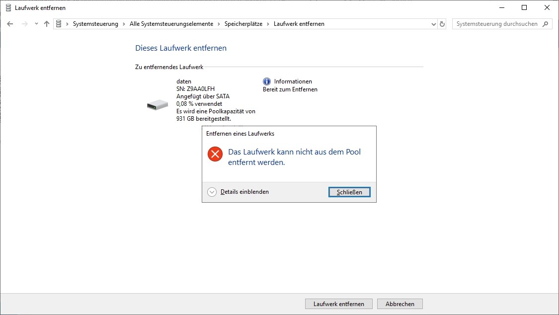

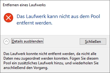

Nach Knöpfchen drücken der Sicherheitsabfrage (bin ich dann Admin?)
konnte ich es dann versuchen zu entfernen, aber 0,08 werden wohl benutzt. Auf NFTS formatierter USB_Stick zählt wohl nicht als Laufwerk, weil da stand benutzen sie ein neues Laufwerk um das alte zu entfernen und da ich keins hab, hab ich's mit einem USB Stick versucht

Wenn ich es richtig verstehe, willst Du ja nicht einen Datenträger aus dem Pool entfernen, sondern Du willst doch den Pool selbst loswerden. Hier steht was dazu.
Inwiefern Deine Daten oder OS Installation dabei kompromitiert werden kann, weiss ich nicht. Da kennen sich andere besser aus. Aber das ist der Gedanke den ich hatte, nachdem ich diesen Thread gelesen hatte.
@omavoss ich hab versucht einen usbstick als zusätzliches Laufwerk einzubinden um den Pool zu verlagern ich weiß nicht was es da zu lachen gibt. Über meine Verzweiflung, dass eine 1 TB platte "verschwunden" ist und ich die Hoffnung hatte, vielleicht kann mann auch einen nfts formatiereten USB-Stick zu diesem Pool hinzuzufügen und verschieben. Hat nicht geklappt. Wenn Dich sowas erheitert weiterhin schönes Leben.

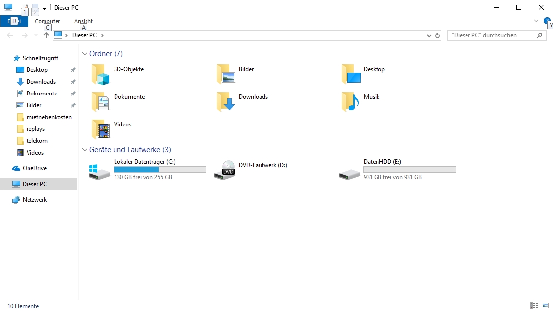

@acme.INC Ich will meine HDD wiederhaben. Habe ja selbst keinen Pool erstellt. Dachte ich schließ die HDD an und erstelle dann in der Datenträgerverwaltung einen mbr und hab ein Datengrab auf der HDD. Kenne mich mit win10 halt auch nicht so aus wie mit win7.
Aber Danke für den link werde ich mir reinziehen und notfalls Daten und Passwörter auf usb sichern.
PS der "pool" wär mir ja egal, wenn ich iwie auf die HDD zugreifen könnte, naja lese jetzt mal den Link
Vielmals Danke @acme.INC
Habs dann ziemlich schnell geschaft, trotzdem merkwürdig, dass man komplett verschieden Menues aufrufen muss in der Systemsteuerung

Warum Win 10 sowas macht, kann man auch nachvollziehen, wenn ich es einigermaßen verstanden hab (ist auf englisch). Aber automatisch und ungewollt ohne Nachfrage mMn völlig sinnbefreit.
Falls andere in Zukunft ähnliche Probleme haben sollten. Sicherungen waren vergebens, klappte im laufenden Betrieb ohne Neustart.
