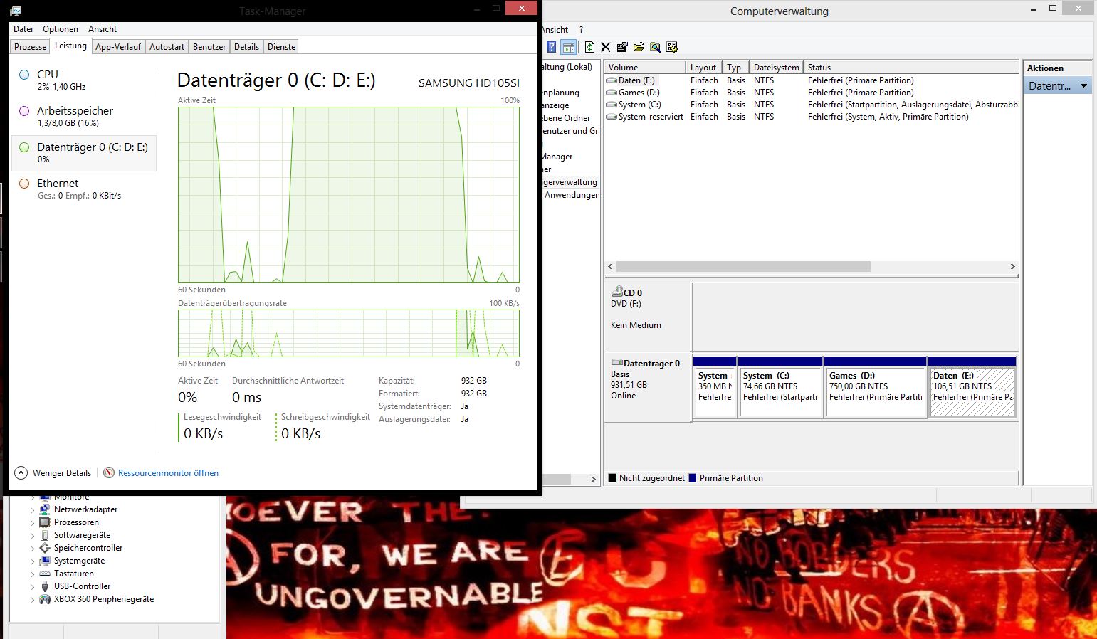

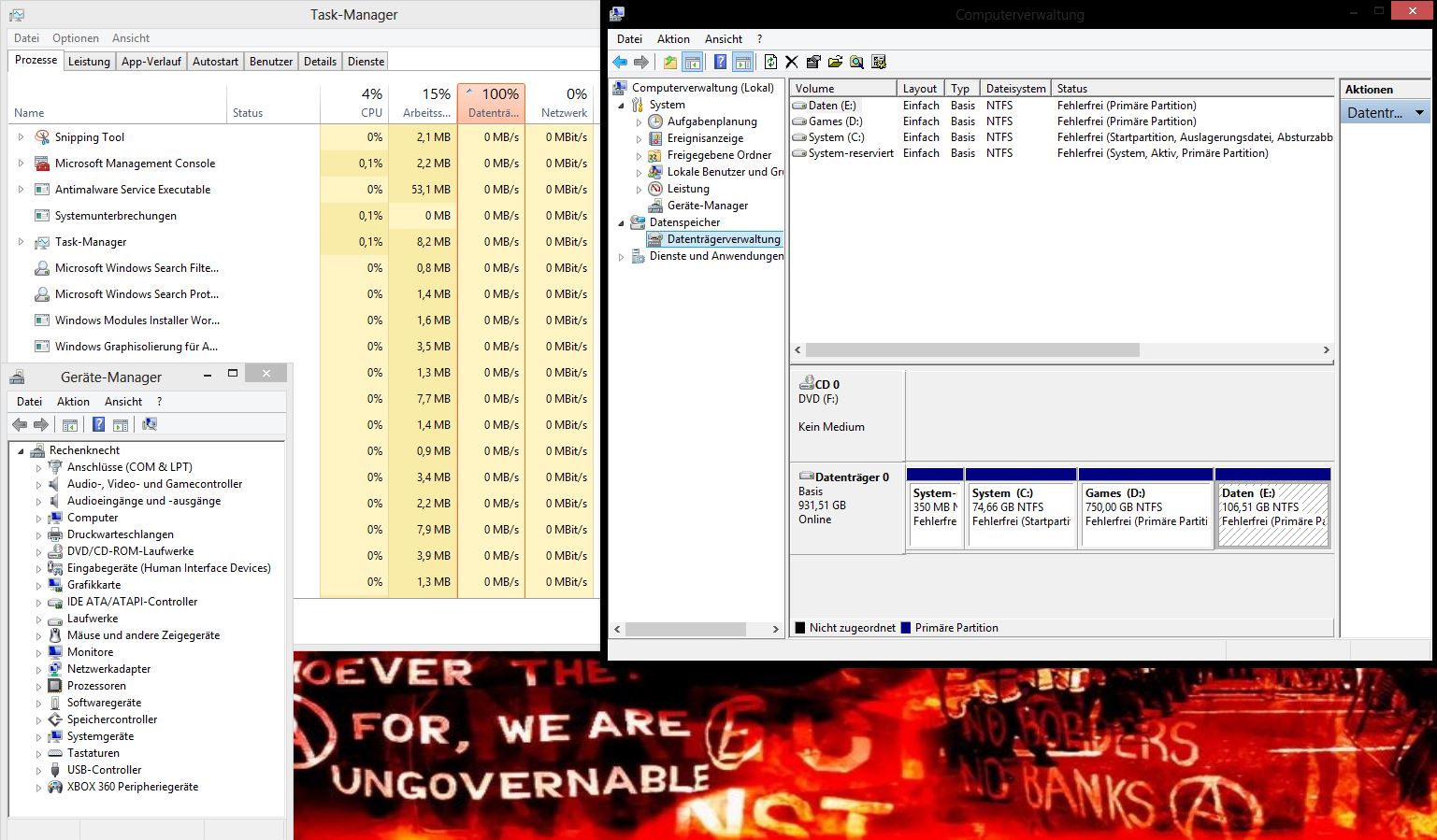

Nun habe ich ein frisch aufgesetzten Rechner vor mir stehen des HDD ständig am Limit ist sobald ich auch nur irgend ein Fenster/Programm öffne oder sonst etwas mache (selbst beim schreiben dieses Posts laggt er total). Die auslastung der HDD ist fast dauerhaft auf 100%. Ich habe mittlerweile alle unnötigen Prozese im Hintergrund beendet und die festplatte mit windows 8 defragmentiert und optimiert. Hat alles nichts gebracht. CCleaner habe ich auch schon mehrfach durchlaufen lassen.

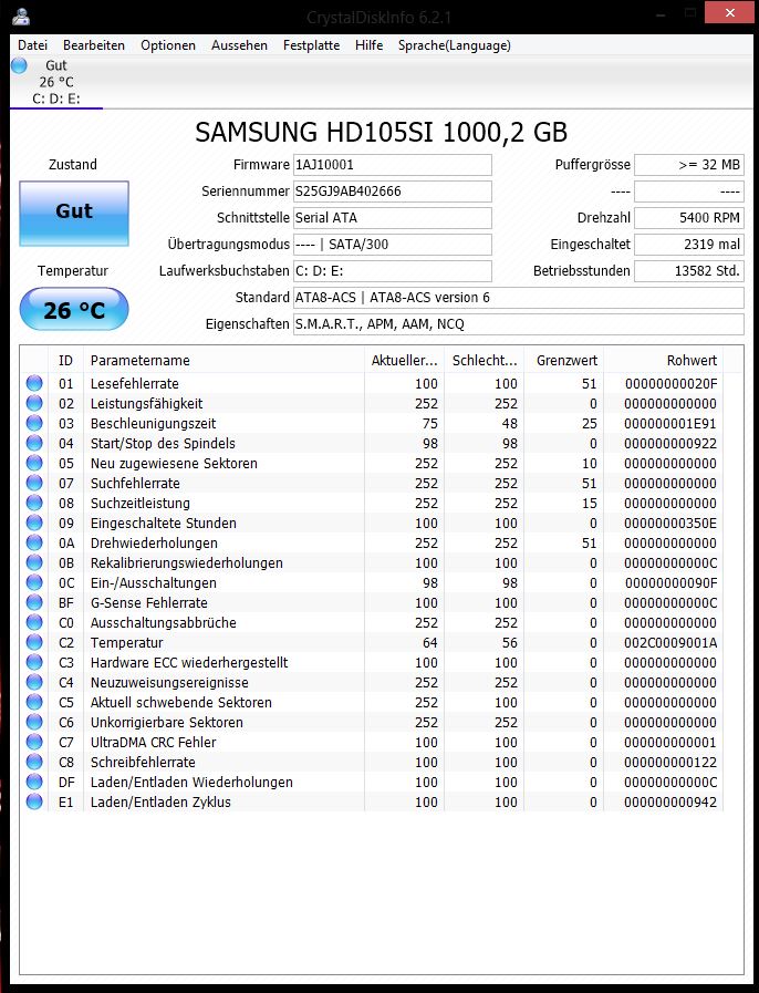

Hab dann mal CristalDisk installiert um zusehen ob es irgendwelche Fehler bei der HDD vorhanden sind, aber laut CristalDisk ist mit der HDD alles in Ordnung. Ich hoffe Ihr könnt mir helfen bzw. sagen woran das liegt und wie ich das wieder in der Griff bekomme. Vielen Dank schon einmal im Vorraus.

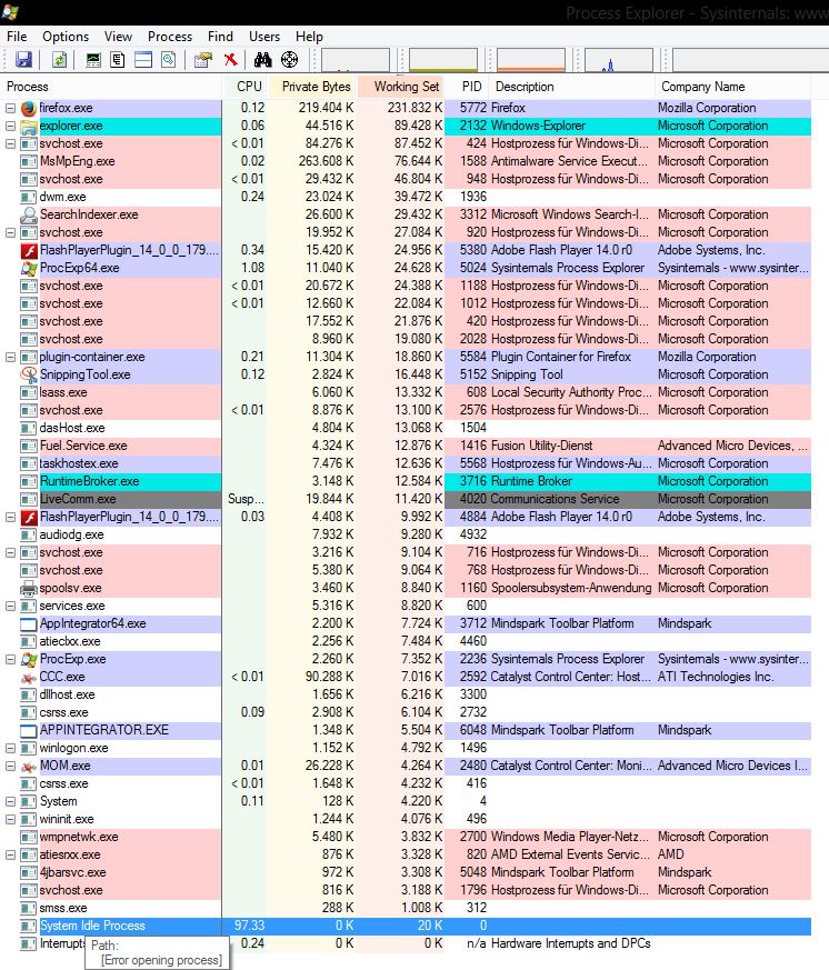

Kann man irgendwie sehen welcher Prozess sich die 100% beansprucht? Auf den Screenshots ist keiner zu sehen, obwohl du nach Auslastung sortiert hast. Kann man Prozesse aller Benutzer anzeigen lassen? Habe kein Windows 8, deswegen rate ich das mal.

Das sind die Einzigen Angabe die ich im Taskmanager sehen kann und wie schon bemerkt ist da kein Prozess zusehen der diese Auslastung verursacht. Den index habe ich auch schon ausgeschaltet da ich auch die vermutung hatte das es daran liegen könnte.

Hab den Process Explorer mal gestartet sehe da aber auch nicht, woran das liegen könnte.

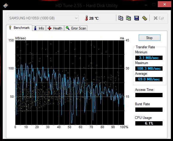

Du könntest mal einen Benchmark mit der Platte machen, HD Tune eignet sich dafür. Vielleicht ist sie unfassbar lansam geworden und braucht deswegen für kleine Aufgaben so lange. Ursache kann ein Defekt der Platte oder ein defektes SATA Kabel sein.

Hab jetzt ein Bench durchlaufen lassen, weiß nur nicht ob die werte so in ordnung sind :freak:
Problem scheint gelöst zusein, habe die Treiber nochmal neu installiert und bisher läuft der Rechner einwandfrei :cheerlead:, dank euch für eure hilfe
Geschwindigkeit der Platte sieht in Ordnung aus. Aber Problem scheint ja weg zu sein, perfekt.
Wenn dauernd auf die Platte zugegriffen wird, dann sind die Zacken bei HD Tune normal, da stören die anderen Zugriffe beim Benchmark. Nimm mal den Resourcen Monitor und schau Dir an, welcher Prozess da dauernd auf deine Platte zugreift, der ist dafür am Besten geeignet und den kannst Du vom Task Manager aus starten
