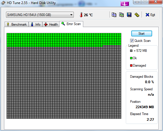

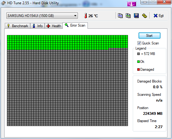

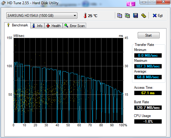

nach vielen Versuchen habe ich das hier rauskitzeln können

Vorher wäre ein kurzes Antesten der Platte mit dem HDTune-Benchmark (nur 1 min Laufen lassen, dann abbrechen) und dem Errorscan (ebenfalls nach dem ersten gefärbten Kästchen, Quicktest abbrechen) von Vorteil, um die Art des vorliegenden Fehlers etwas abzuschätzen.
Das kann ein Problem der Kopfpositionierung, des Caches, des SATA-Bridgechips oder sonstwas sein...
Unter Umständen könnte das ddrescue je nach Fehler auch schneller laufen, wenn nicht mit großer Blocksize gearbeitet wird.
so das wäre #1 und #2
Das sieht eigentlich ganz toll aus. Je nachdem, wie lange die Platte jeweils in schweren Denkmode verfällt und nix tut, sollte das ddrescue trotzdem recht zügig vorangehen. Wähle die höchste Blocksize. HDTune, welches je 256 Sektoren auf einmal liest, scheint damit zeitweise gut voran zu kommen.
Klackert die Platte eigentlich vor sich hin beim Zugriff oder brennt die HDD-LED fast ständig?
Die LED kann ich nicht sehen habe das Ding nun in den PC eingebaut, im Augenblick werden die Daten mit rund 291 KB/Sek :cool_alt: Kopiert..... bzw Ausgeschnitten und auf eine andere HDD Eingefügt. Ich hatte es zwar schon öfters versucht, der letzte Versuch aber hat gefruchtet. Dies ging nachdem ich mit HDTune den Error Scan angefangen hatte. Davor hatte ich kein Glück. Wobei ich wirklich glaube das es nur Glück war.
Die HDD klakert gelegentlich einwenig, so als ob eine größere Menge an Daten (wahrscheinlich 1-10MB) gelesen werden, dann kehrt wieder Ruhe ein für einige Minuten. Ich werde mal den PC über Nacht laufen lassen.
Bisher bin ich mir sicher dass das Ding fast hinüber ist, allerdings würde es mich dennoch interessieren was mit der HDD passiert ist. Den sie lag eigentlich meistens nur im Schrank im Externen Gehäuse und nur zu Sicherungszwecken verwendet. Verschleiß kann ich mir schlecht vorstellen, dafür wird diese zu selten benutzt....
Ergänzung: 26/03/2012 - 00:41 So langsam wird es schneller - nun mit 1,21 MB/sec
