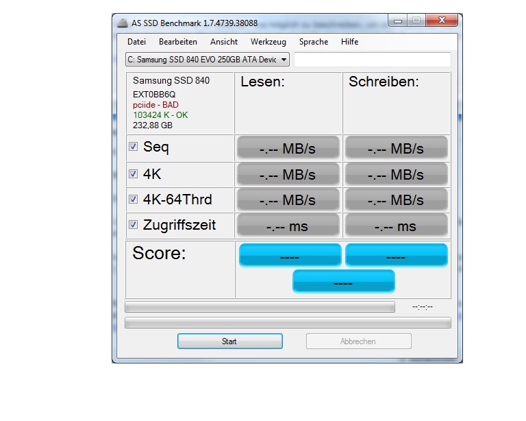

Starte AS-SSD und guck nach ob oben links beides grün ist - siehe vorheriger Beitrag von mir.
Auch das funktioniert leider nicht ...
Soll i vielleicht mal kabel von hdd und ssd tauschen ??

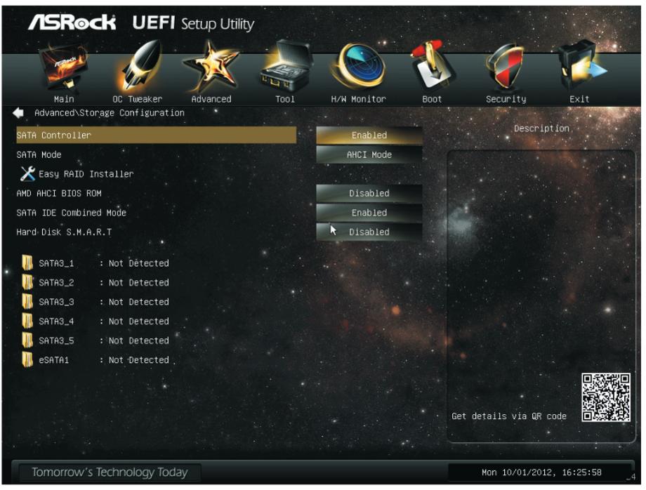

Ist im UEFI/ BIOS bereits unter Advanced und weiter über Storage Configuration und dort die Einstelloption 'SATA Mode' auf 'AHCI Mode' gestellt? Ja oder Nein?

eingeben und via [ENTER] abschicken aus. Anschließend rebooten und erneut AS-SSD ausführen und nachgucken ob das pciiede - BAD weg ist und dort msahci oder amd_sata steht.

eingeben und via [ENTER] abschicken aus. Anschließend rebooten und ins UEFI/ BIOS und im UEFI/ BIOS bereits unter Advanced und weiter über Storage Configuration und dort die Einstelloption 'SATA Mode' auf 'AHCI Mode' stellen, abspeichern reboot ins Windows und via AS-SSD nachgucken ob das pciide - BAD weg ist und stattdessen dort msahci oder amd_sata steht.

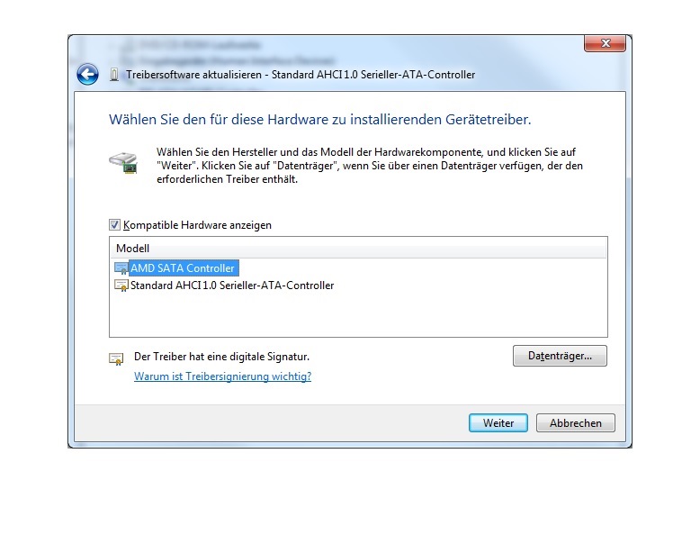

Ist letztendlich egal, welchen der beiden Treiber du benutzt.
Mehr Kompatibilität bietet der Standard AHCI 1.0 ... Treiber.
Kabel ist egal, wie bereits geschrieben. Das hat mit AHCI nichts zu tun.

Sag mal, wo ist eigentlich deine SSD angeschlossen? An SATA3_1 bis SATA3_4 oder evtl. an SAT3_5 bis SATA3_7?
Wenn das alles (mit der nachträglichen Umstellung auf AHCI) bisher nicht geholfen hat, was m.M.n. sehr ungewöhnlich ist, dann belasse die aktivierte AHCI-Einstellung im UEFI/ BIOS so und installiere noch einmal neu.
Für die Neuinstallation nur die SSD angeschlossen lassen und die evtl. vorhandene HDD abklemmen. Die HDD erst nach erfolgter Neuinstallation wieder anklemmen.
Hdd = sata3_1
dvd = sata3_2
ssd = sata3_6
Dann klemm die SSD bitte mal an SATA 3_1, die HDD an SATA3_3 und dein DVD-LW an SATA3_4
Ich hatte vorhin im vorherigen Beitrag wegen den Anschlüssen deswegen gefragt, als ich nämlich noch einmal ins Handbuch vom Motherboard einen Blick geworfen habe, dass wenn man im UEFI/ BIOS unter Storage Configuration und dort bei der Einstelloption 'SATA Mode' auf 'AHCI Mode' stellt nur die Anschlüsse SATA3_1 bis SATA3_4 mit AHCI betrieben werden, die Anschlüsse SATA3_5 bis _7 bleiben auf IDE stehen.
Deswegen bitte wie o.g. geschrieben entsprechend umstecken. Wenn du umgesteckt hast, und den PC startest dann noch einmal ins UEFI/ BIOS und bitte noch einmal die Bootoption(en) kontrollieren und ggfs. korrigieren und ggfs. abspeichern und dann ins Windows booten. Dort noch einmal AS-SSD ausführen und ich hoffe, dass dann auch das rote pciide - BAD endlich weg ist.
Was hast du denn hier im BIOS alles eingestellt bzw. wie stehen die ganzen Optionen?
Mal probiert, die SSD an einem der unteren Slots anzuschließen? SATA3_1 bspw.?
Na, da war wieder jemand schneller... ;)
Jetzt hats geklappt. Danke Adok und an die anderen !
