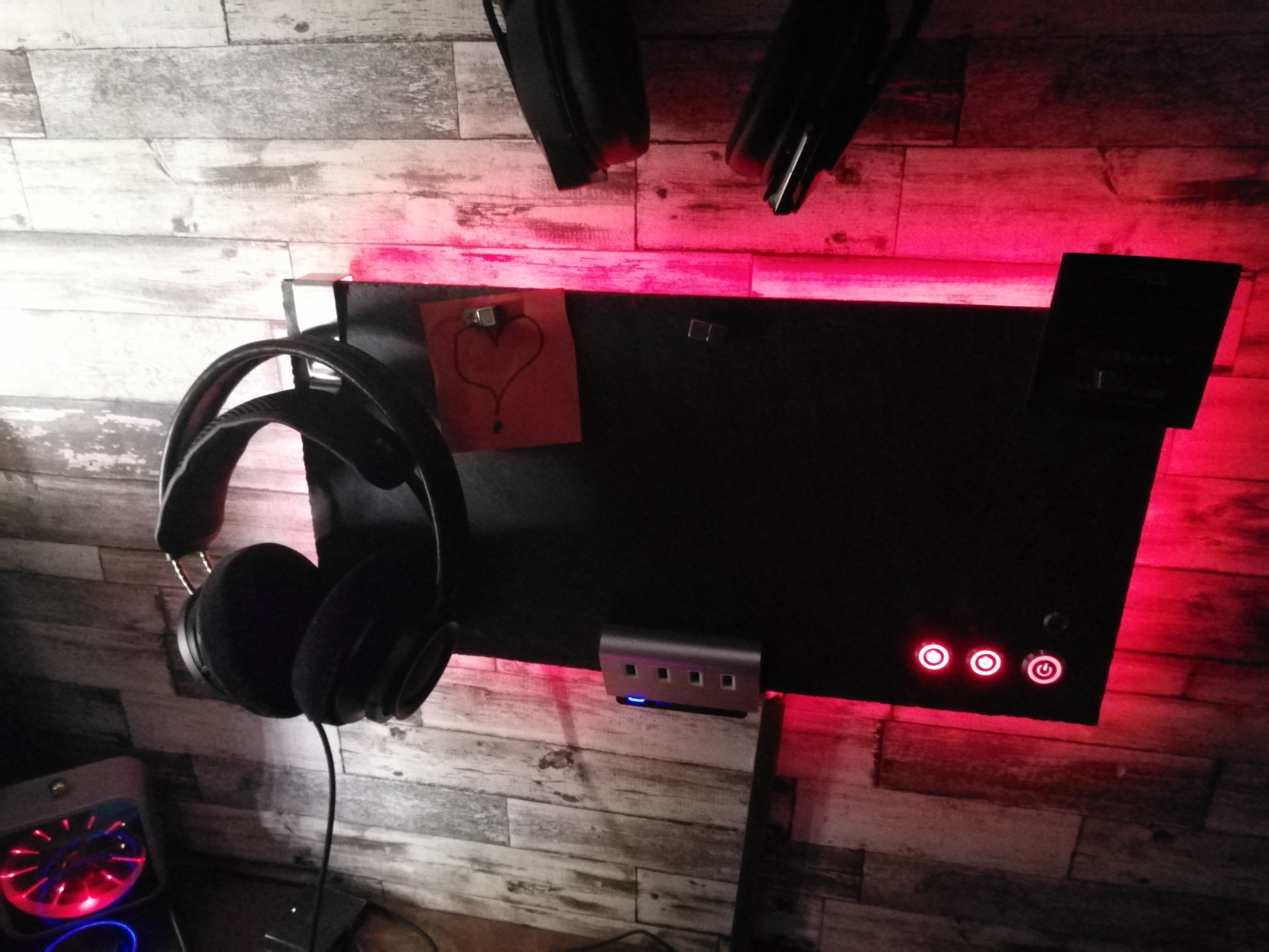

Nichts spricht dagegen. Habe ich seit Jahren so gelöst und über mehre PC Generationen so laufen, völlig problemlos. Da meine. Hardware weder sichtbar, noch hörbar im Unterschrank verbaut ist, habe ich dazu mir extra ein Panel gebaut, worüber ich HDD Datengräber nach bedarf zu | wegschalte.
Strom 12v wird simpel vom PC Netzteil genutzt, die Platten stehen ohne Umbauten gut sortiert und erreichbar. Jeder Schalter steht für eine Externe HDD. Zusätzlich habe ich einen USB 3 Hub gut erreichbar am Panel sowie einen 4x schaltbaren USB 3 Hub, an dem 3 älter 2.5 HDDs für Backups und Kleinkram hängen. Der 4. Port versorgt die LED Beleuchtung. Trotz 4x 2TB sata SSD plus 1x 1TB M2 [System un co] brauche ich die HDDs oft als Ablage.
Aber egal, es funktioniert, und der Nutzung des PC Netzteils steht nichts im wege.
Reaktionen: tollertyp und Der Kabelbinder
