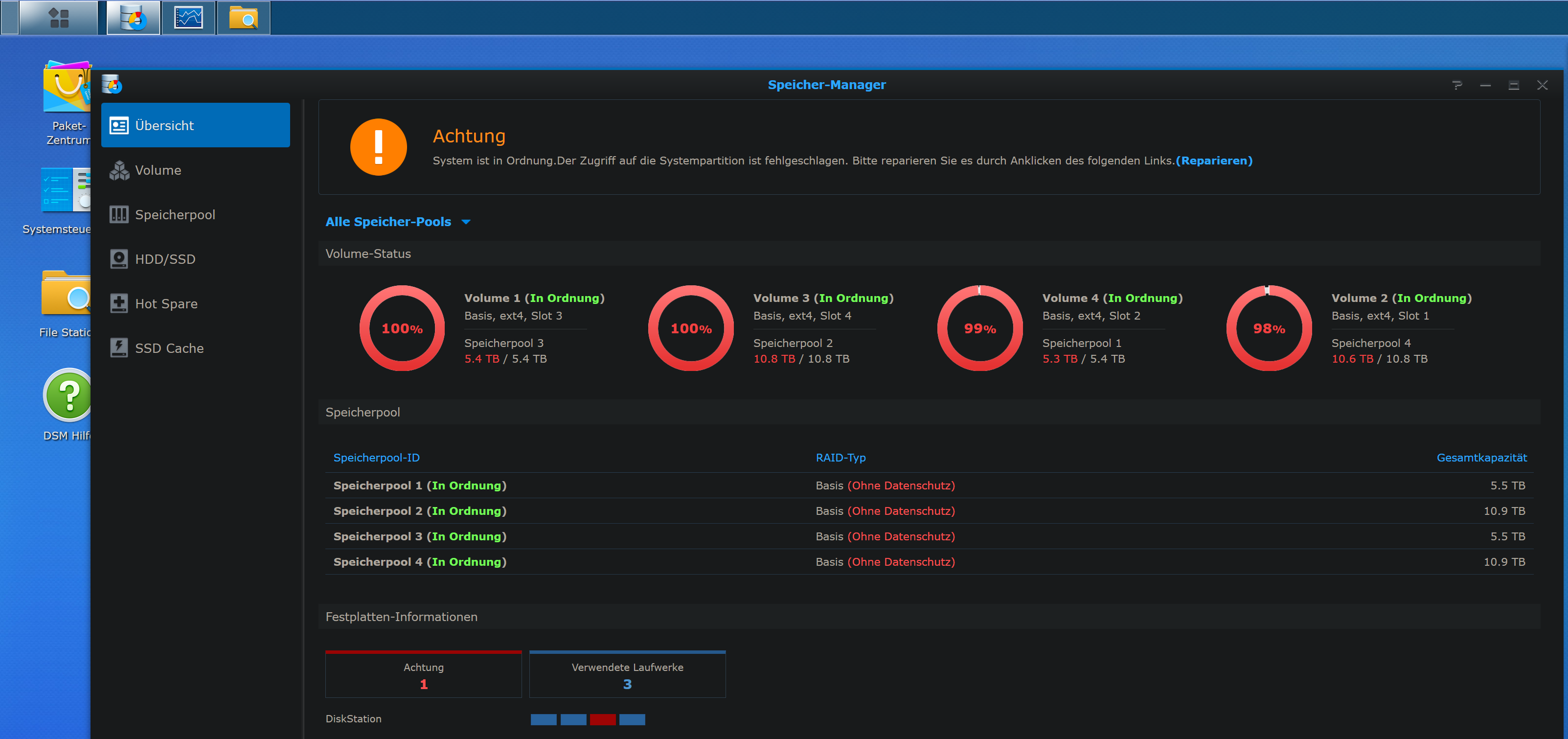

Die WD-Red ist nun wieder an ihrem angestammten Ort. Nach dem Hochfahren lief alles so wie vorher.
Die einzige Fehlermeldung:
... aber ein Klick auf "(Reparieren)" brachte alles in Ordnung.
Ein (vorübergehend) externes Anschließen verursacht also keine Probleme.

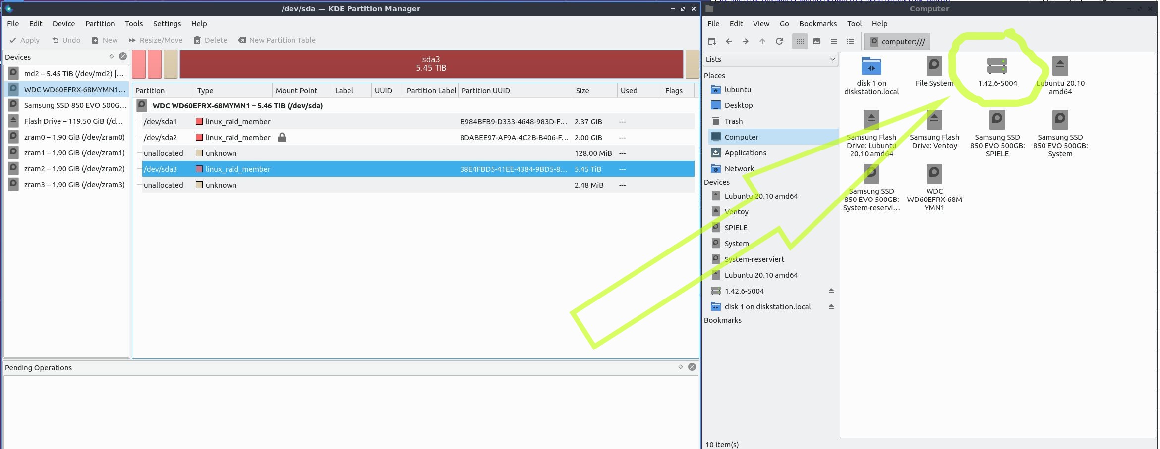

Also ich habe nun mit Hilfe eines Ubuntu Boot Stick die WD-Red mounten können.
Ebenso kann ich von diesem Ubuntu auf meine Diskstation zugreifen, in der jetzt auch die eingerichtete Exos steckt und auf Befüllung wartet.
Das Kopieren an sich klappt aber noch nicht so wie ich will.
Von dem Dateimanager bekomme ich ständig folgende Fehlermeldung, die ich jedes mal manuell überspringen muss.

2a. die ausgediente Festplatte rausziehen und per SATA (USB geht zumindest bei nicht) an den PC anstöpseln
2b. auf diesem PC ein Lubuntu Linux booten (zBsp. per Boot-Stick)
3a. Terminal öffnen und folgende Befehle eingeben:
Code:
sudo -i
Code:
apt-get update
Code:
apt-get install -y mdadm lvm2
Code:
mdadm -Asf && vgchange -ay
-> Nach diesem Befehl taucht sofort die Partition der (Synology-)Festplatte im Dateimanager auf. :daumen: :smokin:
So sieht bzw. sah das Terminal-Fenster bei mir aus nach Eingabe der oben genannten Befehle:

root@lubuntu:~# mdadm -Asf && vgchange -ay
mdadm: /dev/md/2 has been started with 1 drive.
root@lubuntu:~#
Hier noch ein Screenshot wo die Partition mit den zu sichernden Daten im Dateimanager aufgelistet wird:
Man sieht hier auch im Partitions-Manager, dass die "Platte" vom DSM tatsächlich als RAID (1) eingerichtet wurde.
