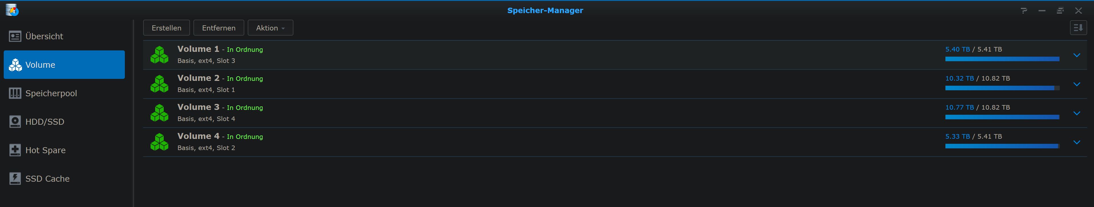

In meiner DS415+ sind zur Zeit 4 fast voll befüllte HDDs (2x 6TB WD-Red, 2x 12TB SG-IronWolf) verbaut.
Nun beabsichtige ich, eine 6TB WD-Red (Volume 1, verbaut in Slot 3) gegen eine 16TB SG-Exos zu tauschen.
Ein Backup existiert nicht.
Auch sonst habe ich hier nicht ausreichend freie Speicherkapazitäten um die Daten von der 6TB WD-Red erst mal zwischenzuspeichern und anschließend auf die eingebaute 16TB SG-Exos zu transferieren.
Nun habe ich folgende Idee:
1. Ich ziehe die zweite 6TB WD-Red (Volume 4, verbaut in Slot 2) vorübergehend raus.
2. In den nun freigewordenen Slot 2, stecke ich die neue 16TB SG-Exos rein.
3. Nach Initialisierung und Volume-Erstellung kopiere ich alles von der ausgedienten 6TB WD-Red auf die 16TB SG-Exos.
4. Ausbau der ausgedienten 6TB WD-Red (Slot 3).
5. 16TB SG-Exos wandert von Slot 2 nach Slot 3.
6. Die vorübergehend ausgebaute 6TB WD-Red kommt wieder in den Slot 2.
7. Fertig!
Das sollte doch funktionieren oder übersehe ich da irgendwas?

Die Festplatten sind alle unabhängig als Basis-Volume organisiert. Wobei das ja nur die halbe Wahrheit zu sein scheint, denn so wie ich gelesen habe, erstellt das DSM (bei DS mit mehr als 1 Slot) immer ein Raid.
Außerdem bin ich mir nicht ganz sicher wie gut das DSM mit dem (temporären) Festplatten-Tausch klar kommt.

Also erstmal: Die DS macht kein RAID wenn es sich um Basis Volumes handelt. Dann sind sie völlig getrennt. (Sofern man nicht übergreifende Volumes bzw. Pools oder ähnliches darauf erstellt).
Eine eingerichtete, interne HDD aus einer DS kann evtl. extern Probleme machen, nicht nur bei einem RAID. Einfach über USB könnte also schwierig werden. Müsste man aber ausprobieren, weil das von der DS, der DSM version und anderen Faktoren (wo ist DSM installiert, was ist sonst noch drauf, welches Dateisystem usw.) abhängt.

Das stimmt definitiv NICHT. Ich habe meine HDDs in einer DS215j auch als Basis eingerichtet und konnte ohne Probleme die einzelnen Platten durch andere ersetzen und zwar nacheinander. Bei einem RAID wäre das nicht möglich. Die Platten sind definitiv unabhängig. Es ergäbe auch keinerlei Sinn extra KEIN Raid zu wählen nur damit die DS dann "heimlich" trotzdem eins einrichtet und der Nutzer am Ende die Arschkarte hat.
Hier schreibt Synology es auch selbst: https://www.synology.com/de-de/knowledgebase/DSM/help/DSM/StorageManager/storage_pool_what_is_raid
Nur darf man Basic nicht mit JBOD verwechseln. JBOD ist zwar auch kein RAID, aber da wird intern ohne Redundanz zusammengefasst.
