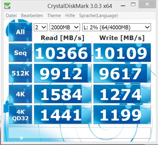

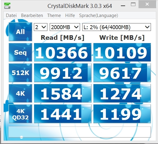

Wenn man selber den Vergleich "antasten" will. Kann man sich eine Ram Disk Software runterladen um in die Erfahrung zu kommen wie schnell wirklich eine SSD ist.
Gute kostenlose RAM Disk software schaffen siehe Bild..
Wer in den Genuss kommen möchte, kann das mal ja versuchen, ist beinnahe das selbe wie eine SSD.
Wen ausreichend speicher vorhanden ist. D.h wenn man 4GB hat kann man locker 512MB an die RAM disk zuweisen. (je nach dem)
