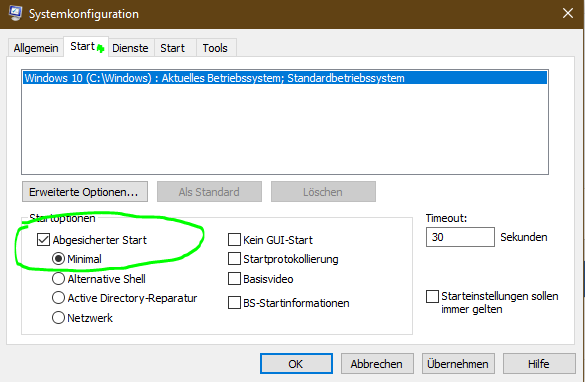

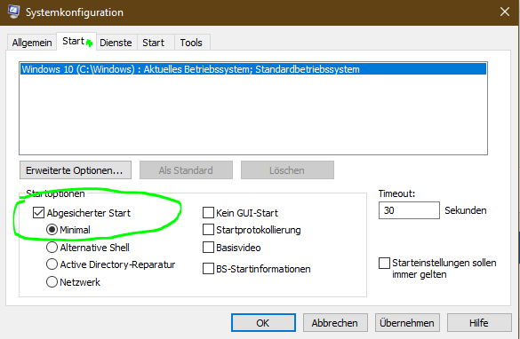

Mit "msconfig" den Abgesicherten Modus wählen zum booten (Bild 1)
Den IDE Treiber dann im Abgesicherten Modus deinstallieren (Gerätemanager).
System neu starten und ins BIOS jetzt, umstellen auf AHCI dort.
Das System bootet nun ja wieder in den Abgesicherten Modus.

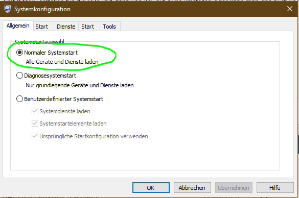

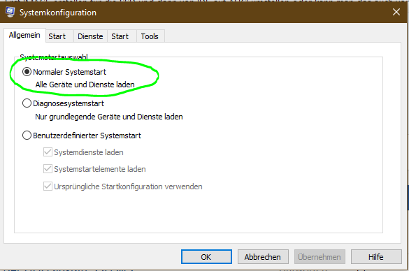

Hier brauchst du dann nur noch mit "msconfig" wieder den normalen Start zu wählen (Bild2).

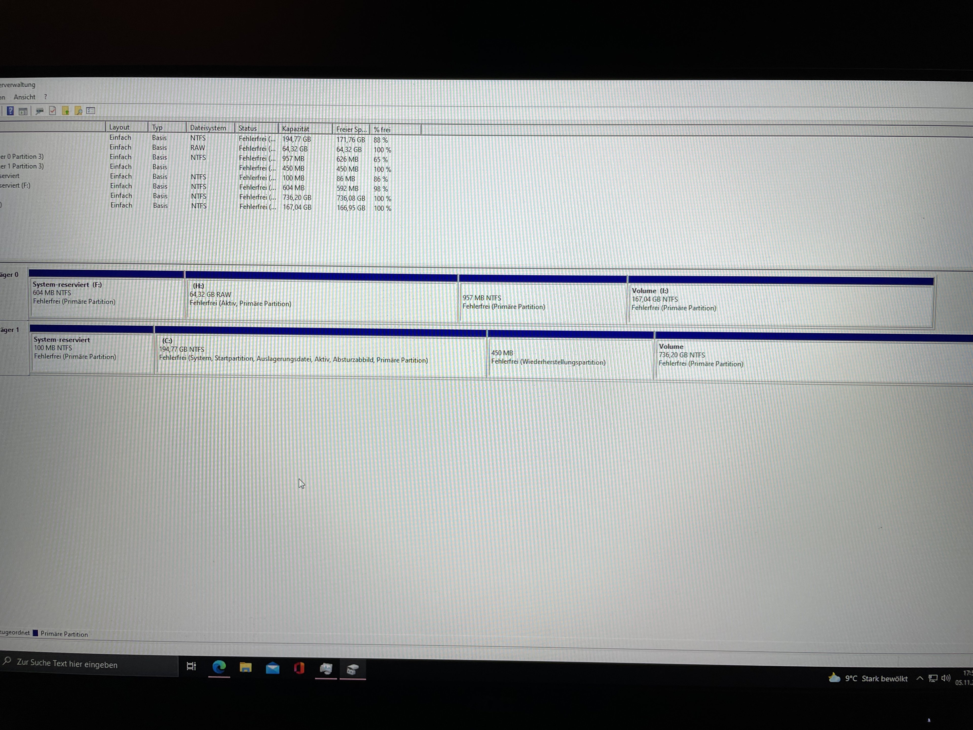

Soweit alles klar! Die HDD wurde auf die SSD kopiert. Wie ändere ich jetzt alles bei der Datenträgerverwaltung? Weil auf der HDD ist noch Festplatte C mit dem Windowszeichen versehen. Bei CMC Diskpart Clean ist leider nicht möglich.
Kann mir wer helfen?
Vielleicht auch wie ich alles ordentlich sortieren sollte, weil im "dieser Pc" wird mein Datenträger E nicht mehr angezeigt worauf ich eig meine Games speichern wollte...

Ist Datenträger 1 jetzt deine SSD mit Windows?
Startet dein PC wenn Datenträger 0 abgeklemmt ist?
