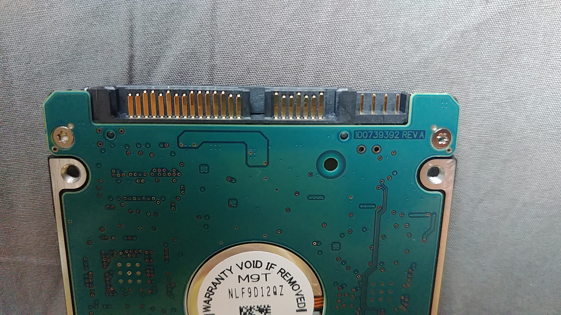

stell mal bitte ein bild ein, das die anschlüsse der festplatte zeigt.
die platte ist übrigens eine seagate, die für samsung umgelabelt wurde.

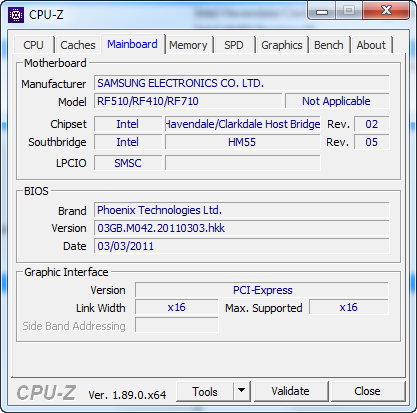

Ergänzung, es wäre auch interessant zu wissen um welches Mainboard es geht.

@duskstalker: keine jumper hier
820680
kein jumper ist laut manual standard.

@ rocketworm: du findest es also "interessant zu wissen um welches Mainboard es geht." Ich fänds interessant, warum. Denn dass andere Platten an dem Slot mit dem Mainbord funktionieren steht schon oben. Machst du dir die Mühe zu antworten?

rocketworm: du findest es also "interessant zu wissen um welches Mainboard es geht." Ich fänds interessant, warum. Denn dass andere Platten an dem Slot mit dem Mainboard funktionieren steht schon oben.
Sorry, ich hatte nicht geschnallt dass es um ein Notebook ging. Ansonsten hätte ich mal durch das Handbuch vom Mainboard geschaut ob man dazu was sinnvolles finden kann. Das mit der Datenträgerverwaltung hatte ich auch übersehen :mad:.

Leider steht bei der Jumper Beschreibung im Handbuch nur "Factory use only". (Seite 24)

ein slave/master modus, der nur mit IDE kompatibel ist, bspw.
im handbuch wird nicht weiter auf die jumper konfig eingegangen. und ich hab keine ahnung wie alt das notebook und die festplatte sind - ich weiß nur, dass die platte auch header für jumper hat.
wäre da jetzt ein jumper auf den pins gewesen, hätte man den wohl abziehen müssen - da hätte ich eine moderate erfolgschance gesehen.
