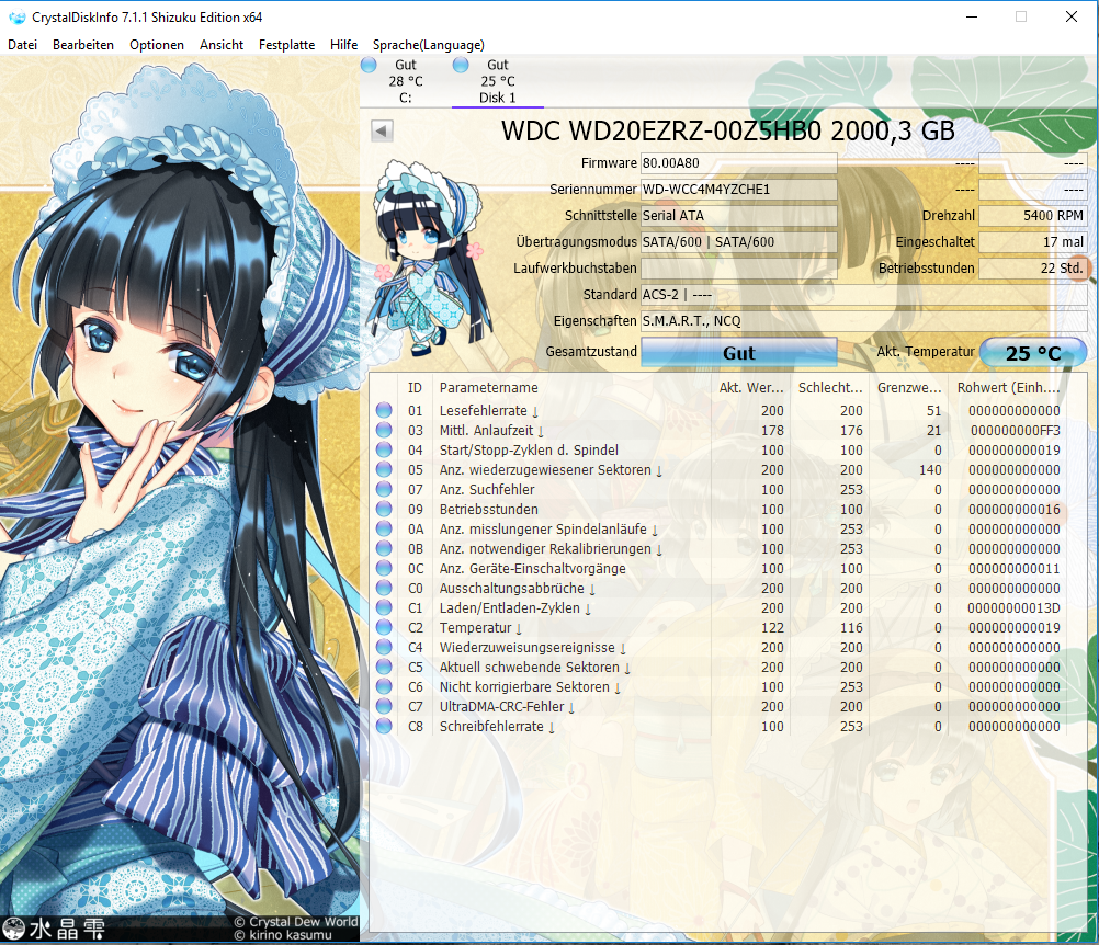

Lade dir mal CrystalDiskInfo und stelle einen vollständigen Screenshot hier rein.

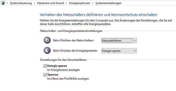

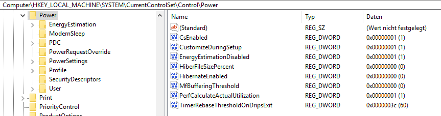

Hi,
sorge einfach dafür, dass jedes Windows-System jedesmal komplett heruntergefahren wird; normalerweise ist nämlich Hibernate zum schnelleren Starten voreingestellt. Das führt zu Inkonsistenzen im Dateisystem, wenn das jeweils andere Windows startet.
Gib mit Adminrechten auf der Kommandozeile ein:
Code:
powercfg /h OFF
Gruß, Nemo
@Smily
Habe mir das tool CrystalDiskinfo geladen und mal laufen lassen:
Wenn ich noch andere Scans bzw. Einstellungen machen soll sag einfach Bescheid.

@Nemo_G
Habe versucht als Admin deine Befehle einzugeben. Es passiert aber nichts. Dann habe ich versucht, ob ich es in den Einstellungen oder registry ändern kann. Diesen Punkt gibt es bei mir nicht. Trotzdem vielen Dank dir.
