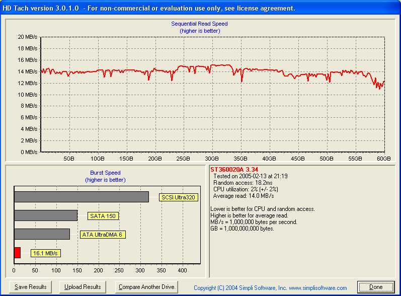

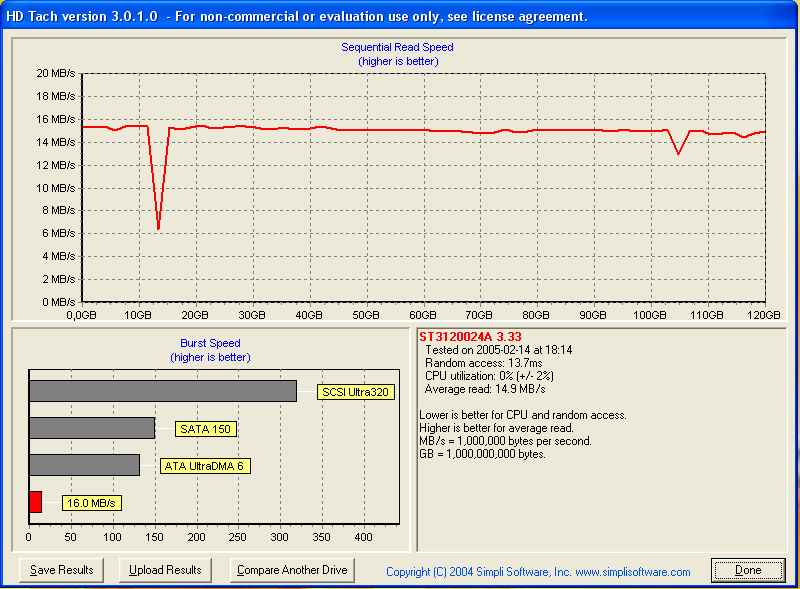

Habe mal mit HD-Tacho einen Benschmark gemacht von meinen beiden Platten. Dabei habe ich festgestellt, daß die Platte gerade mal 15MB/sec liefern im DMA2-Modus. Wo kann ich da ansetzen, daß die Dinger im UATA133 laufen? Schließlich können das die Platten und auch die Kabel sind 80 polig. Beide Platten haben einen Cache von 8MB. Bei dem Rechner von meinem Vater habe ich den gleichen Bechmark gemacht, und der Rechner mit einer Spinpoint und 2MB Cache hat um die 85MB/s geschafft.
Alle Komponenten im System haben die neuesten Treiber. Beide Platten sind von Seagate (ST3120024A=120GB, ST360020A=60GB). Mainboard ist ein Gigabyte GA-8VT800-L mit BIOS F10. Bild1 im 8MB Test und Bild 2 im 32MB Test

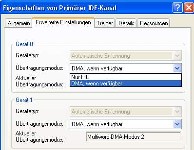

Der Gerätemanager zeitgt Multiword-DMA-2 an für alle Laufwerke, also auch für CD/DVD-Brenner. Und genau das ist mir zu wenig für die HDDs.

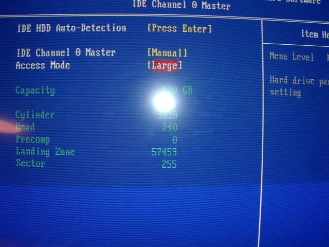

so, mim BIOS ist nur LARGE, LBA, CHS, AUTO einstellbar. Läuft aber nur auf LBA bim Rest findet das BIOS nicht den Bootsektor. Bei IDE Channelmaster geht nur manuell oder auto. Windows XP läst nur PIO oder DMA wenn verfügbar zu.
Und nun? Kann ich Windows noch anderst dazu überreden?Selbst wenn ich den Controller komplett deinstalliere und dann wieder neu installiere, kann ich nur DMA wenn verfügbar anwählen und dann mach Windows auch nur DMA 2. Das ist zu wenig.

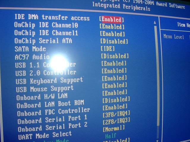

hab nix weiter gefunden im BIOS, aber Fotos gemacht...

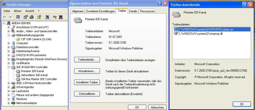

VIA Treiber installiert?
Werkram: ja eigentlich sind die neuesten drauf, werde sie aber geleich noch mal drüberinstallieren. Habe ebend versucht 2 andere Kabel zu benutzen, hat aber auch keine Wirkung gezeigt. Ach und mein 2. System also WinXP64 hat bei HD-Tacho exakt die gleichen Werte.
Was ist zum Henker überhaubt: Multiword-DMA2-Modus? Gibt docheigentlich nur UDMA33/66 bzw. DMA1-6 aber von diesem Multiword habe ich noch nix so mitbekommen.
Btw: Kann es sein, daß die ganzen Benchmarktools nicht mit dem VIA800 bzw. mit einem AMD64 klar kommen?
/edit: Dann habe ich gerade das hier: http://www.viaarena.com/default.aspx?PageID=2 noch gefunden... mal sehen obs was bringt, denn im Bild sieht jeder, daß noch die MS-Treiber laufen.

Ansonsten ist im Bios garantiert eine Option wo das eingestellt werden kann. Und zwar bei den Grundeinstellungen.
Was sagt denn der POST-Screen? Dort wo die Laufwerke aufgezählt werden?

@Anaxagoras: nein die Platten hängen an einem Kabelstrang und die beiden optischen LWs hängen an dem anderen. Richtig gejumpert und so. Nur war ich doch sehr überrascht, daß ich noch für die Platten einen extra Treiber von VIA brauchte und der nich mit im Hpyerdingsbum mit drinnen ist.
Aber soweit ich mich erinnern kann, habe ich bis dahin nix weiter installiert, doch nun nach diesen neunen Treibern passiert das: https://www.computerbase.de/forum/threads/bad_pool_header-bei-sp2.116367/#post-1132020
