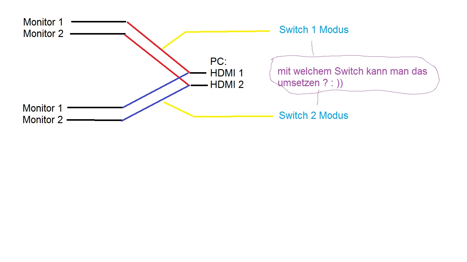

vll kann mir hier einer helfen. Setup ist folgendes:
1 Rechner mit 2xhdmi
Angeschlossen sind 2 Bildschime auf 2 verschiedene Arbeitsbereichen mit jeweils eigener Maus und Tastatur.
Es soll zu jedem Arbeitsbereich ein weiterer Bildschirm dazu kommen.
Es soll dann relativ einfach geswiched werden können zwischen 2x2 Monitoren.
Hab dazu mal ne kleine Paint Grafik gemacht, damit man versteht wie ich das meine :D
Warum rüstest Du nicht einfach nur eine zweite Grafikkarte nach und weist jedem KVM-Paar einen eigenen X-Server zu? Dann können gar zwei Personen gleichzeitig am selben Rechner lokal arbeiten.
Das, was Dir vorschwebt, ist so spezialisiert, ich gehe nicht davon aus, daß sich auf dem Massenmarkt eine einfache Lösung dafür findet. Eher wirst Du dann ein Konvolut von Geräten haben, um dies zu lösen.

das sieht nach einer Lösung aus, allerdings eine recht teure, dachte eher was im 2stelligen Bereich :D
War ja auch nur ein Denkanstoss mit einer HDMI Matrix ... selber suchen und nach Preisen schauen schaffst schon oder ?
Reaktionen: uncrypted
HMDI 1 -> Input 1 Switch -
HMDI 2 -> Input 2 Switch -
Switch- Output 1
Switch- Output 2
Switch- Output 3
Switch- Output 4
Brauche ich dann also richtig ? Und dann kann ich bei dem entsprechenden HDMI Matrix switch einstellen
Mode 1 = Input 1+2 = Output 1+2
Mode 2 = Input 1+2 = Output 3+4
So richtig oder ? XD
