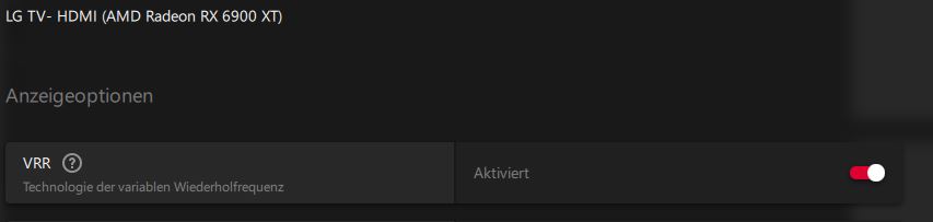

9. Der PC oder Treiber startet neu. Es steht ab jetzt maximal 4K60 4:4:4 8-Bit zur Verfügung. HDMI Forum VRR ist jedoch funktionsfähig aktivierbar. Der HDMI 2.1 Modus mit 4K120 kann jederzeit über das aktivieren von „Ultra HD Deep Colour“ hin und her gewechselt werden. Der Treiber zeigt jedoch bei 4K120 bis zu einem späteren Treiberfix weiterhin immer nur „Freesync – nicht unterstützt“.​

Funktioniert leider bei mir nicht.
Ich habe alles gemacht und eben auch VRR in den AMD Settings aktiviert und sicherheitshalber auch nochmal neu gestartet. Ich sehe aber immernoch Tearing, eben auch mit cap auf 57 oder gar 55 fps (bei 60 Hz muss man ja etwas weniger nehmen).
Please help :)
edit: hat sich erledigt - funktioniert. Sehe zwar immernoch (in manchen Spielen mit Vogelperspektive fällt es auf) abundzu im unteren Bereich etwas Tearing, aber das war mit der 3090 bei maximal 60 Hz und < 60 fps auch so.
