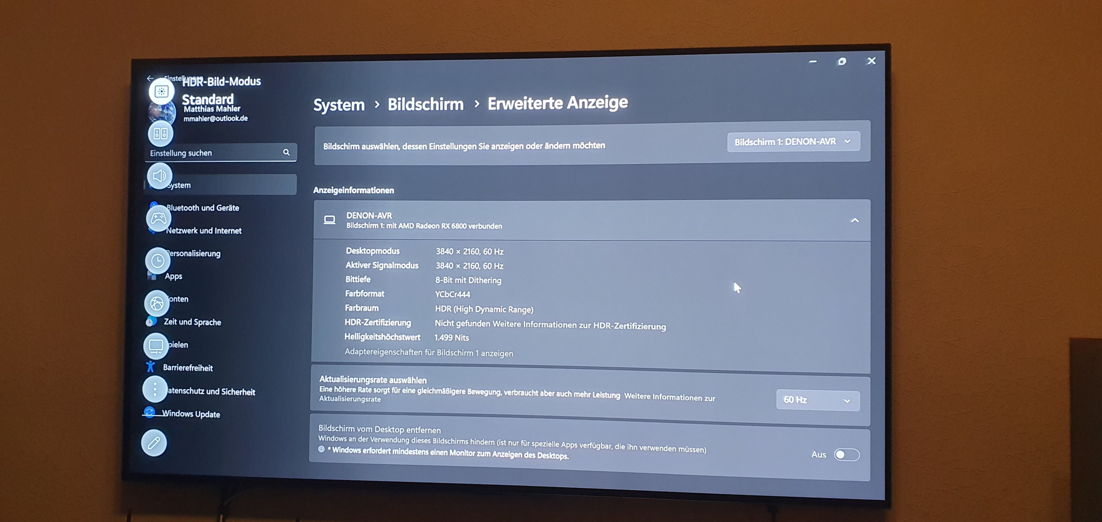

Moin.
Wie sieht e bei euch mit aktuellen Treiber Versionen aus?
Bei mir im Einsatz:
AMD Radeon RX 6800 Referenz (aktuellster Adrenalin Treiber)
LG OLED77C17LB
Denon AVR-X4800H (aktuellste FW)
Windows 11 aktueller Patchstand
Was geht nicht richtig:

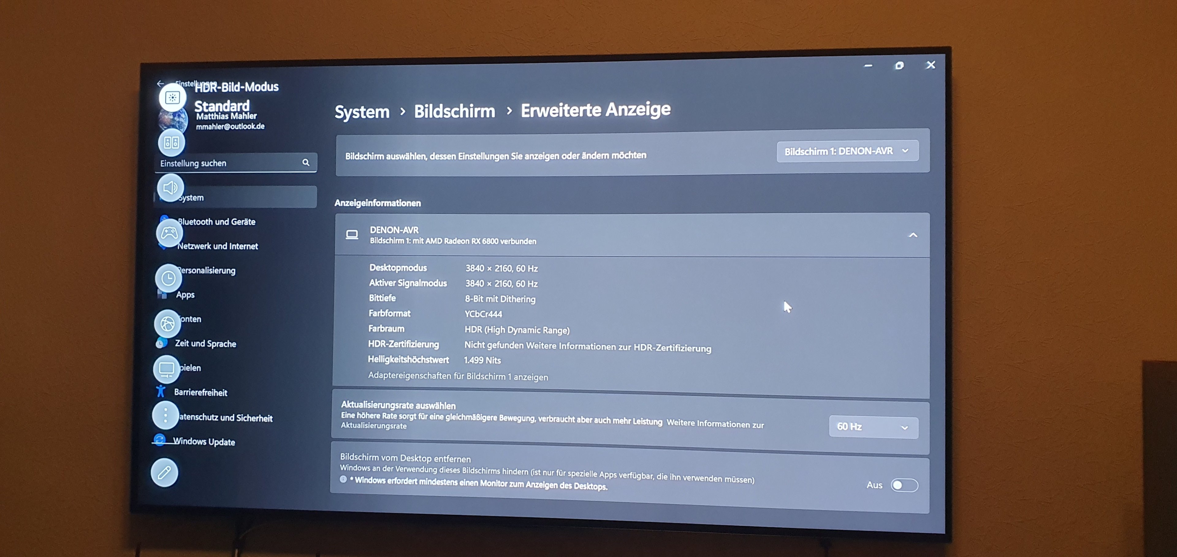

01.Automatische Bildumschaltung auf Game 1 via HDMI 3 / CEC / eARC / LG Simplylink (wechselt immer zu TV Audio und ich muss 2x auf die AVR Fernbedienung auf Game 1 drücken).
02.HDR wird angeblich nicht unterstützt.
03. Im Spielemodus OSD des LG wird 120 Hz korrekt angezeigt, aber VRR als deaktiviert gekennzeichnet (im AMD Adrenalin Treiber ist der Haken drin)
04. Über 8 Bit Full RGB bekomme ich immer wieder Bildaussetzer (wenn kein Ton abgespielt wird oder als Beispiel Fifa 23 von Fenster in Vollbild wechselt).
Abgrenzung:
05.Alle HDMI Kabel sind 8K zertifiziert und fallen als Fehlerquelle raus.
06. PC direkt am TV ohne AVR = keine Probleme (bis auf fehlende Sound Formate und damit werden nicht die 9.1 Lautsprecher angesprochen = kommt für mich nicht in Frage!)
07. Mit 8 Bit Full RGB im AMD Adrenalin Treiber gab es zumindest keine Bildaussetzer mehr bei stummen Ton.
Kann mir jemand eine RTX 4070 FE leihen für einen Kreuztest (im DAN-A4 bin ich auf Dual Slot limitiert)? 🙄
Funktioniert inzwischen alles. All deine beschriebenen Fehler müssen Probleme mit den Einstellungen am TV oder Treiber oder Kabel sein.
Für HDR darf z.B. nicht "10 Bit Pixel Format" (nicht 10 Bit Farbtiefe) aktiviert sein.
Und für VRR/Freesync muss "Instant Game Response" "4K Mode" oder wie es gerade heißt im TV aktiviert sein.
Wenn du einen AVR hast, dann kann das fehlende VRR auch am AVR liegen. Auch das fehlende HDR kann am AVR liegen. Bei Yamaha muss man z.B. oft erst in einen anderen Modus schalten, damit 4:4:4 Farben und andere Funktionen unterstützt werden.
Laut deiner Angabe kann das dein AVR alles, aber muss ggf. erst aktiviert werden.

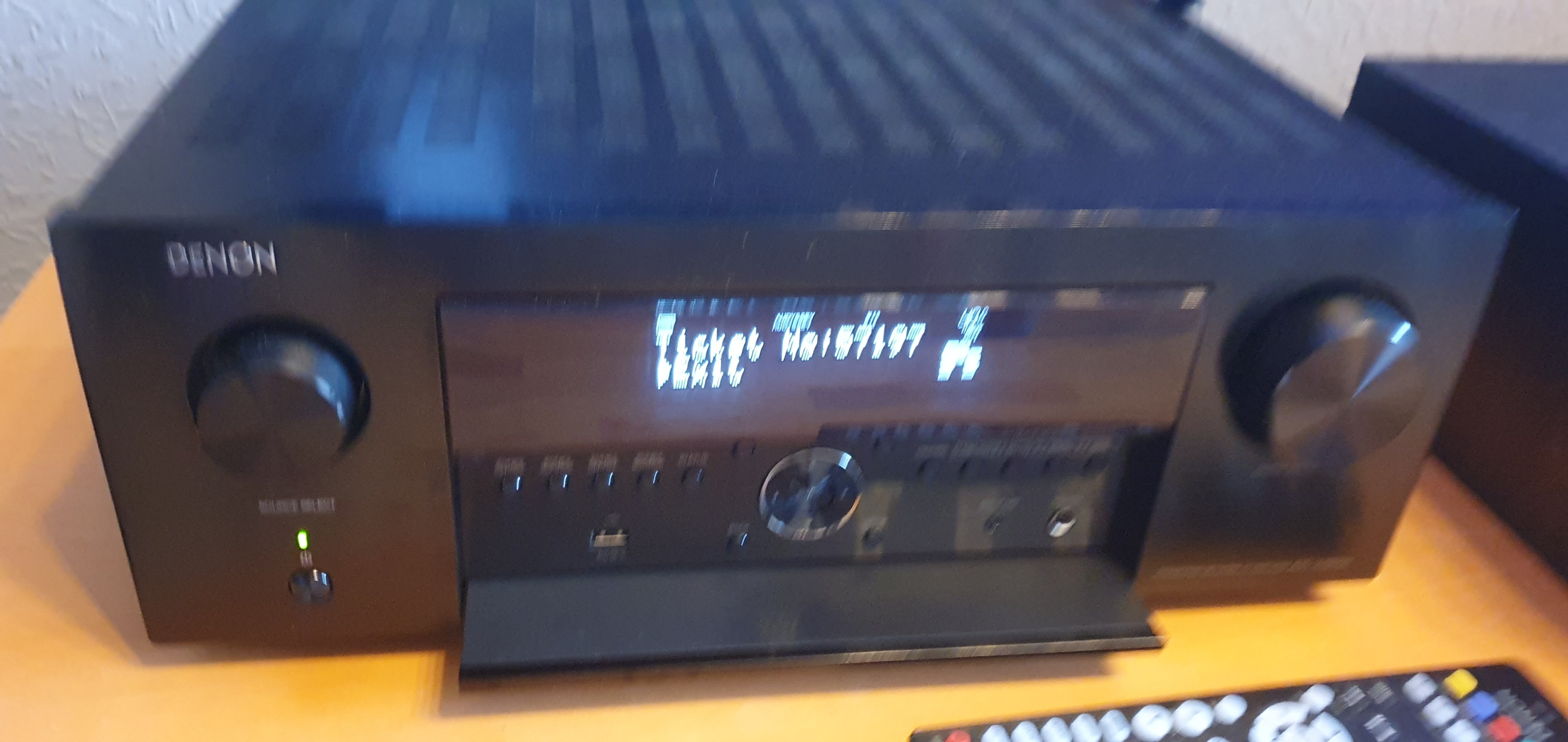

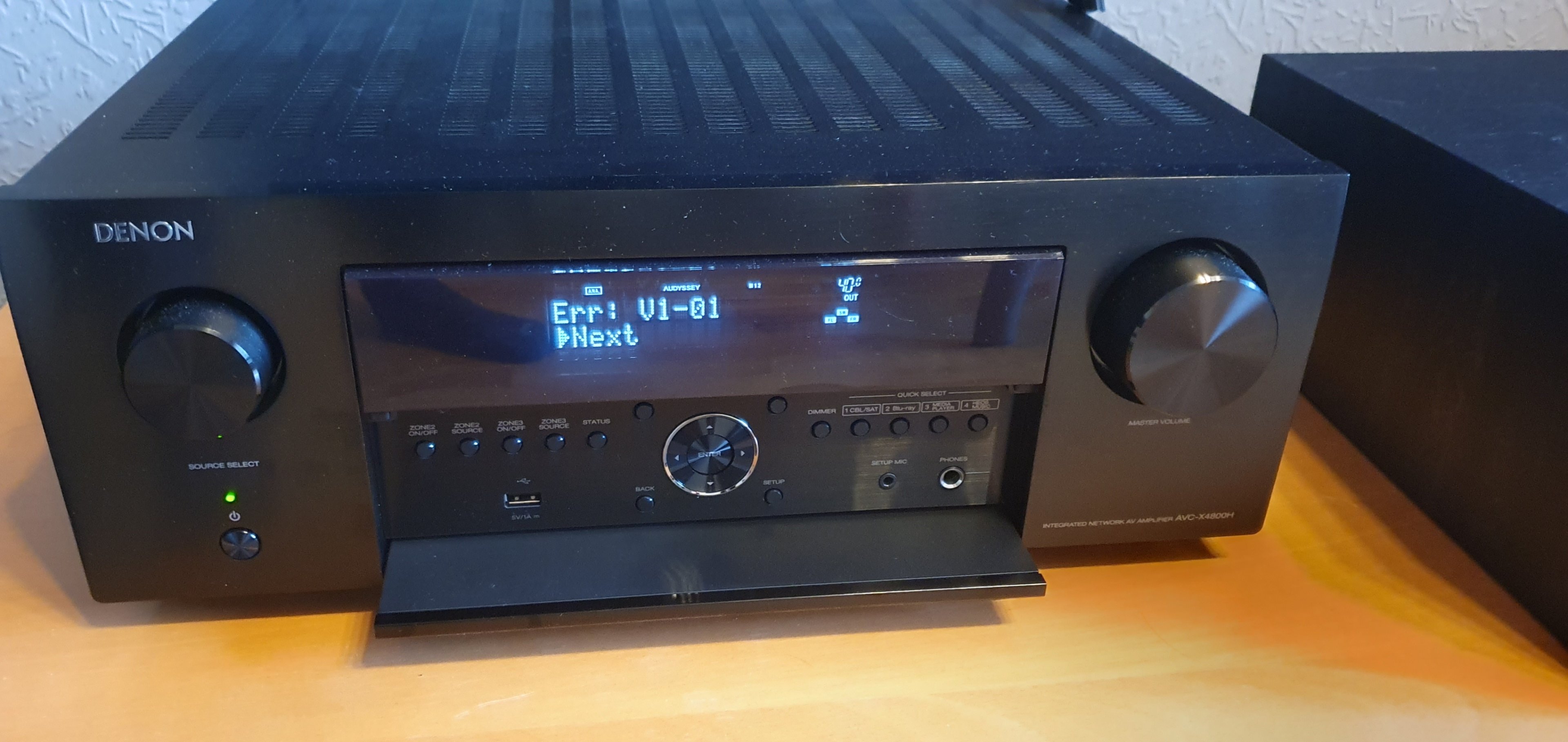

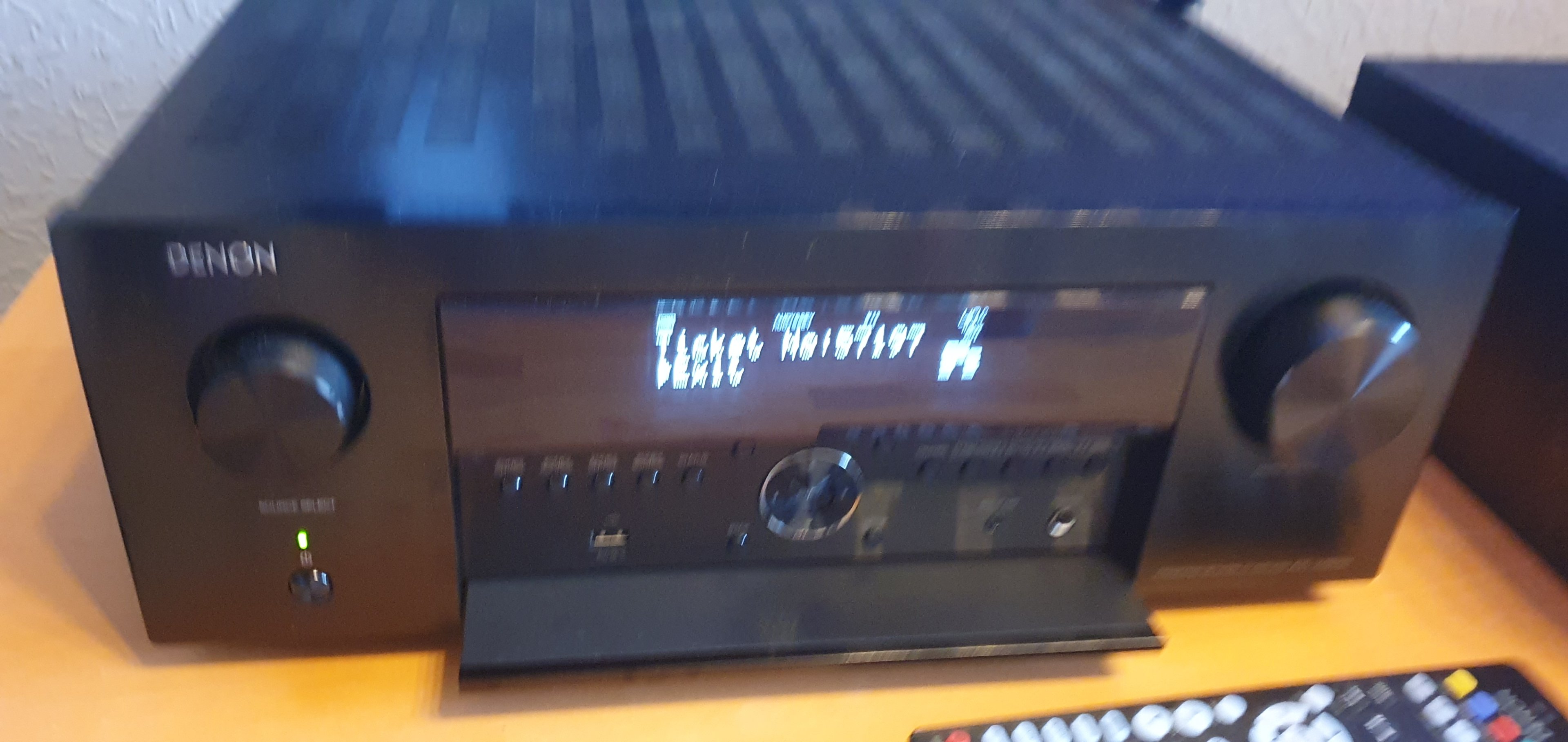

PS. Das Hidden (HDMI) Diagnostic Menü des AVRs geht tatsächlich so aufzurufen... :
Jedoch funktioniert bei mir keiner der HDMI Diagnose Tests... Bis auf:
  • Logging inkl. Ticket Nummer.
  • Limit Mode (alle HDMI Bild und Audio Limits testen wie z.B. 4k ,8K, HDR, Atmos, DTX, etc).
  • Video Test.
Daher, gibt mir der AVR Diagnose Modus auch keine neuen Erkenntnisse aus. 😉

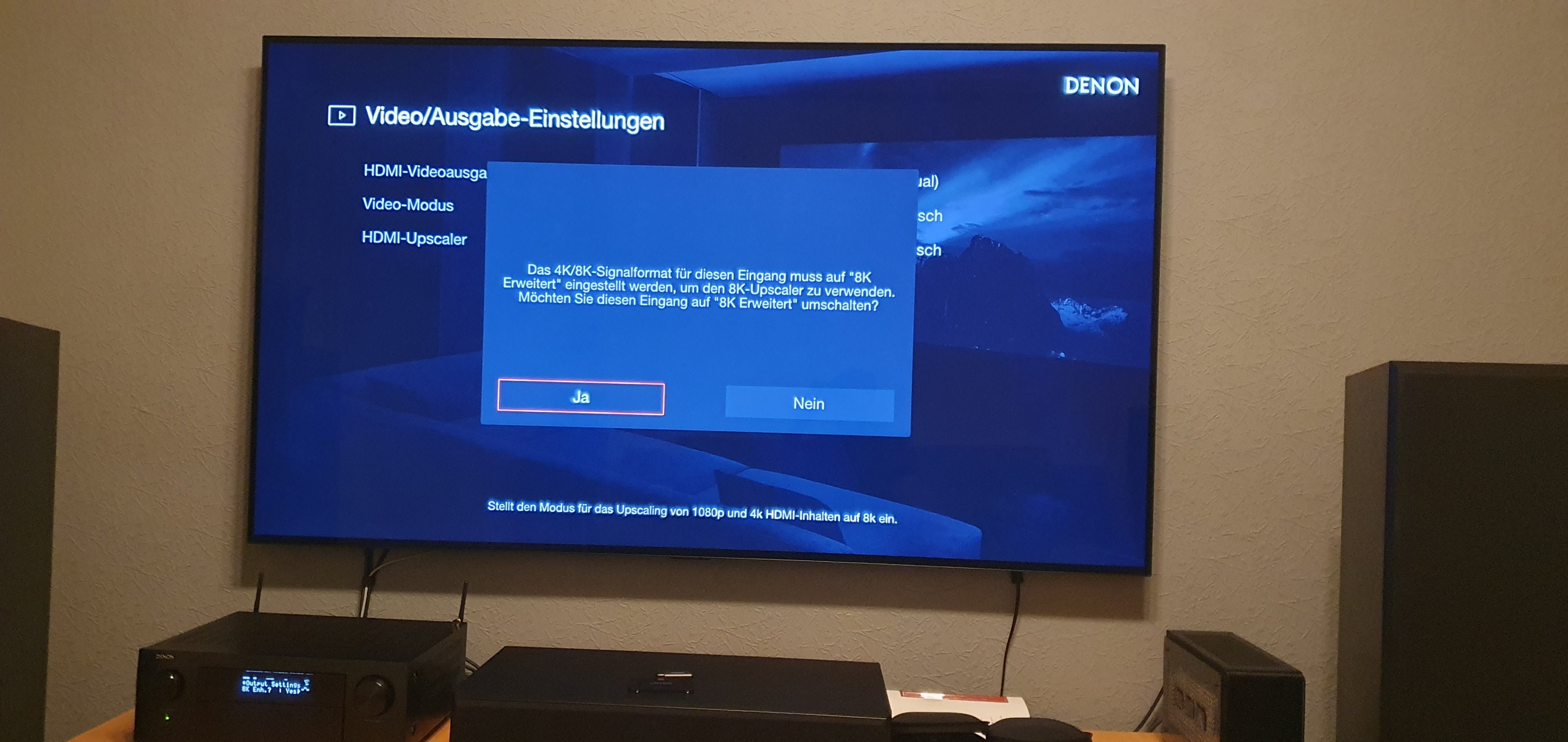

Versuche es jetzt nochmal mit DDU im abgesicherten Modus und dem Full Download des AMD Radeon Adrenalin 23.8.3 anstatt mit der Auto Update Funktion im Treiber von AMD selbst.
01. Ohne installierten AMD Treiber (nach reboot und Netzwerk deaktiviert wegen Windows Update Treiber Suche), taucht das Wechselproblem des AVRs genauso auf.
02. Interessant, dass via HDMI TV 2 / Monitor 2 am AVR direkt Game 1 zu sehen ist (da hatte ich vorher noch den Cube 3 Gen verbunden - zum Test aktuell weiterhin nicht verbunden).
Via HDMI TV 3 und AVR Game 1 Ausgang, schaltet der AVR wieder auf TV Audio um, und man muss wieder auf der AVR Fernbedienung auf Game 1 umschalten.
Das ist bei Denon übrigens kein neues Problem, das hatte ich schon mit dem Denon X3500H und einem Sony KDL-48W705C.
Anscheinend haben sich die Konsumenten dazu nicht oft genug beim Support gemeldet. 🤣

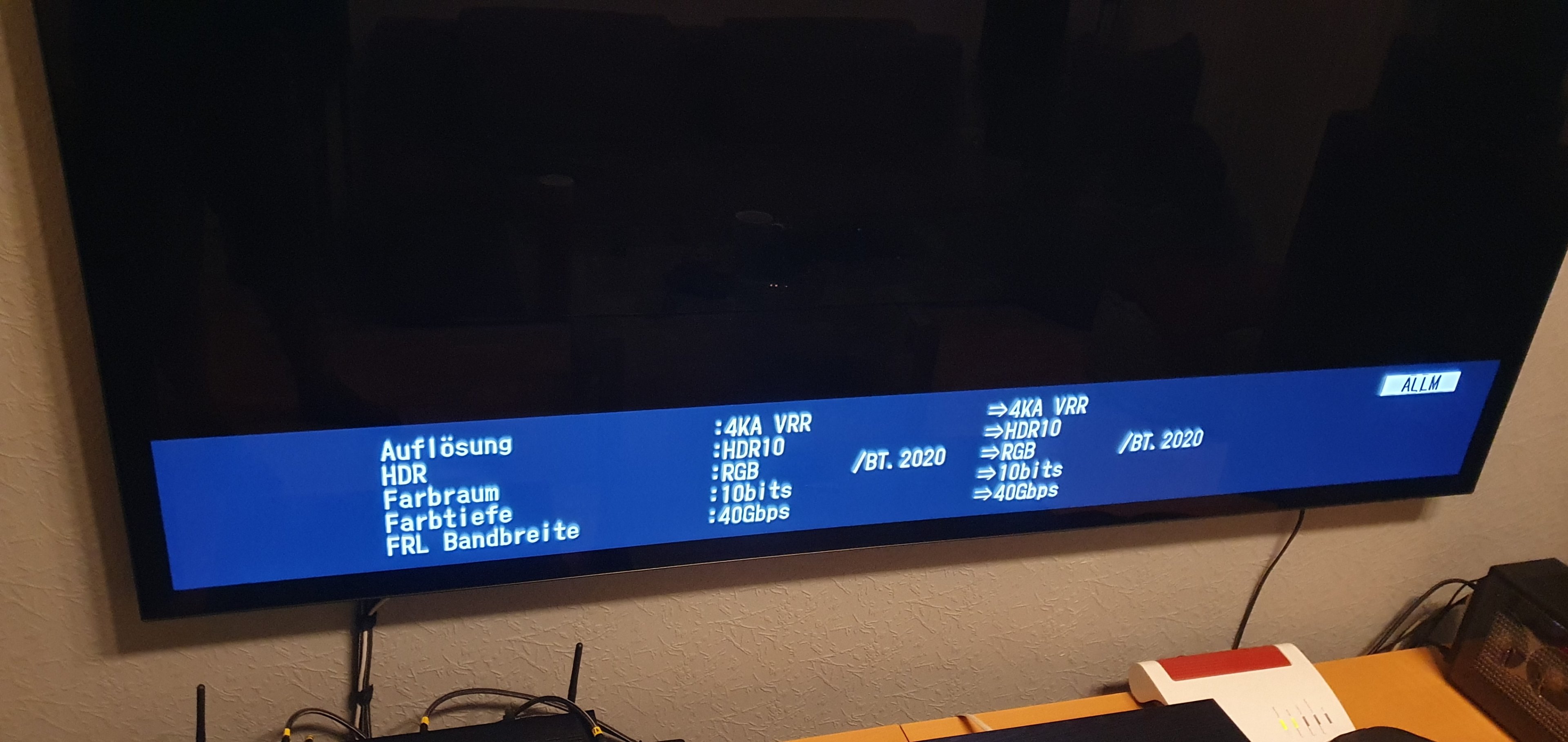

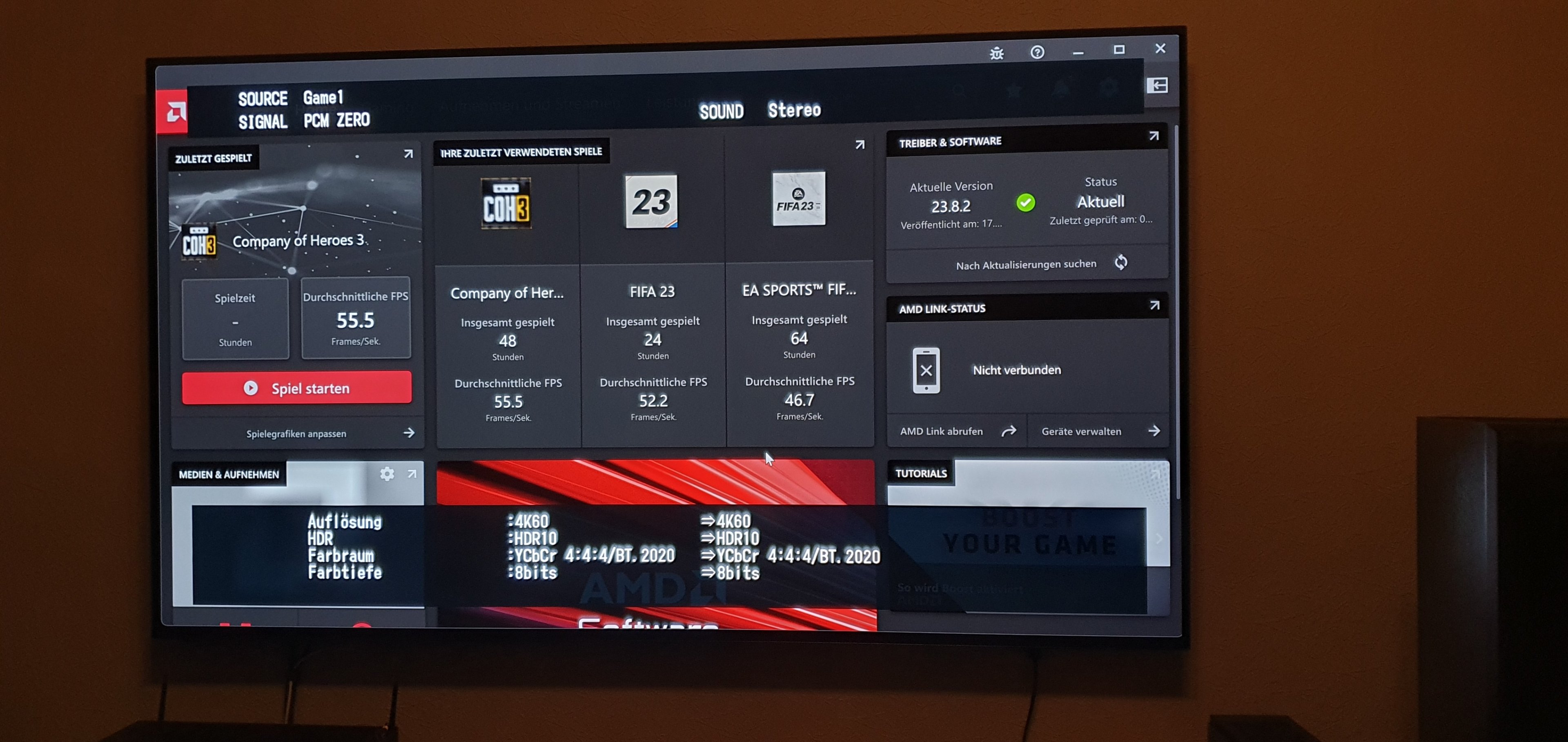

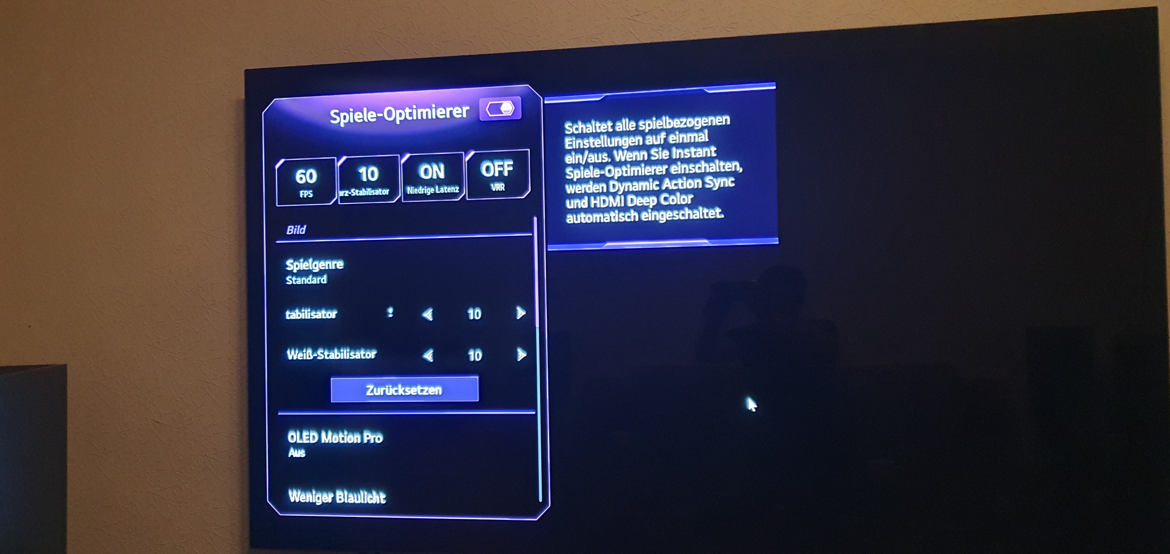

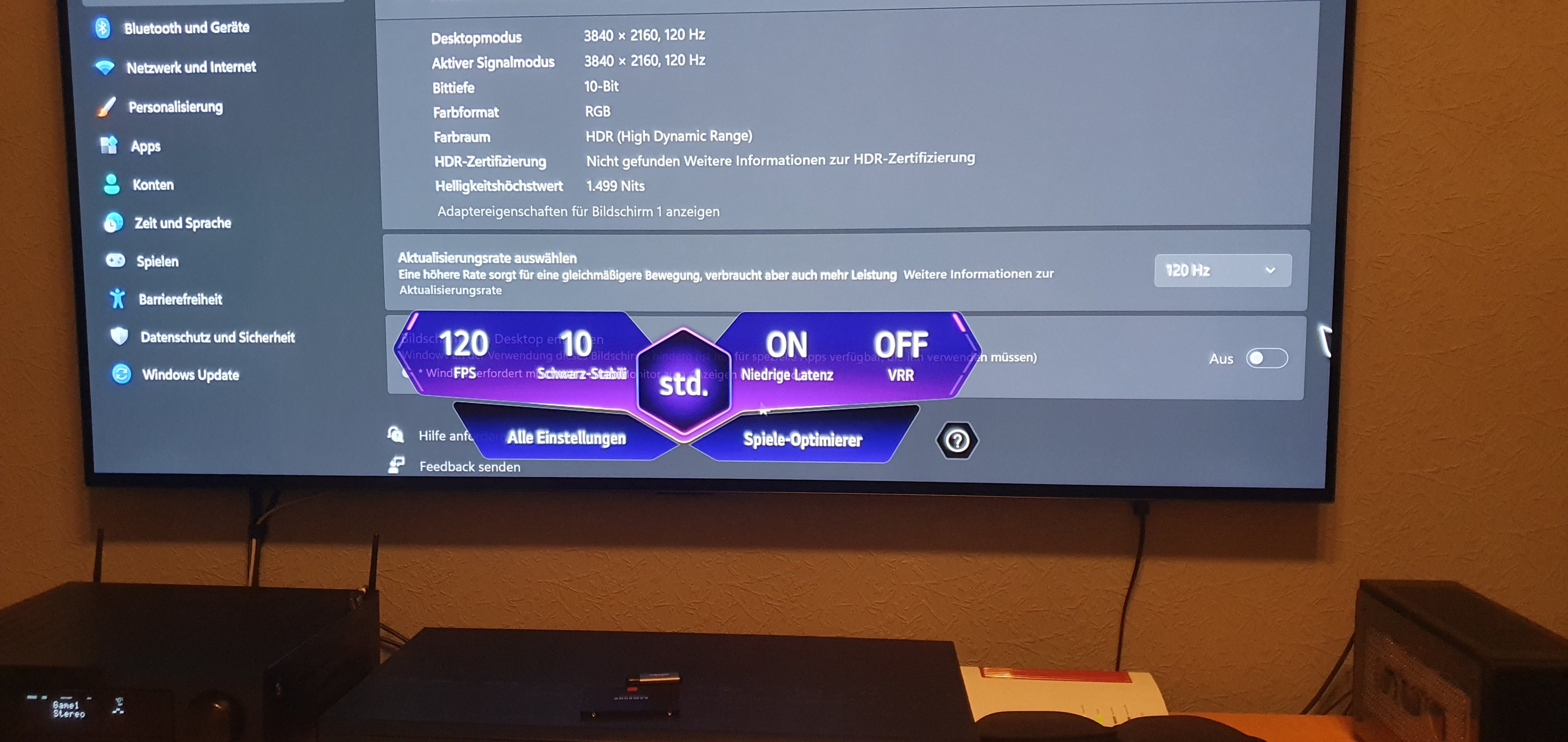

03. Immerhin aktuell ohne TV Gaming Modus Aktivierung oder Änderungen am Adrenalin Treiber Einstellungen, funktioniert direkt HDR mit folgenden Windows Standard Settings:

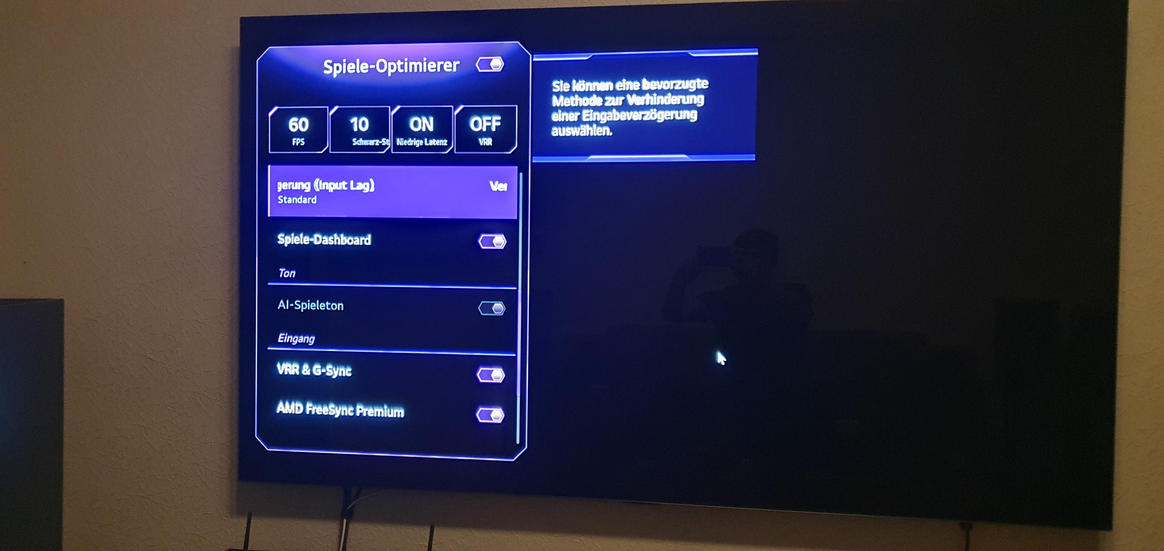

03. Spiele-Optimierung Aktivierung nun im TV vorgenommen, aber bewusst noch keine Einstellungen zu TV Deep Color Einstellungen und Settings im AMD Radeon Adrenalin Treiber vorgenommen:
04. Ohne irgendwelche weiteren Änderungen auszuführen ab in die allgemeinen Einstellungen des TVs navigiert und Spiele-Optimierter aufgerufen, siehe da, da gibt es schon jetzt mehr Funktionen als zuvor (Freesync, Gsync, Input Lag Optionen etc. = wie analog zu ohne AVR angeschlossen ~ Bild direkt am TV und Ton via (E) Arc abgreifen):
05. Nach Aktivierung im TV Spiele-Optimierer des Input Lags auf Boost oder Standard: Signal PCM Zero / ändert sich natürlich auf Multi 7.1-Channel, Dolby Atmos, Stereo oder Dolby Digital je nach aktiver Audioausgabe (vorher noch nie gesehen! Nice, der AVR bemerkt also ALLM / ggfls. Freesync Premium! ):
06. Falls sich jemand (wie ich selbst zuerst) wundern sollte, wo die 120 Hz nun hin sind (alles ab jetzt schon im Adrenalin wie vorher mal wieder eingestellt inkl. VRR und Radeon Enhanced Sync): Ich hatte zum Test, in den AVR Video Settings 8K Upscaling deaktiviert. Das dies auch Auswirkung auf die Bandbreite hat, ist nicht direkt ersichtlich (da alle HDMI AVR Ausgänge weiterhin auf Automatisch gestellt sind).
Die Meldung beim manuellen Umschalten, gibt einem aber nun die Info dazu und schon kann man die 120 Hz auswählen und sind aktiv. Egal ob man 10 Bit Full RGB im Adrenalin manuell ausgewählt hat:
Fazit. Nun alles schön!
Danke an AMD, dass man immer den Treiber mit deaktivieren Netzwerk neu installieren darf, nachdem der AVR in Betrieb genommen wird / werden soll. 😅
Ich teste mal ein paar Spiele und falls was auffällt, melde ich mich.
Bis auf, das die Quelle Game 1 nicht automatisch umgeschaltet wird (es wird immer noch automatisch auf TV Audio umgeschaltet ), bin ich schon wesentlich weiter! 🙃

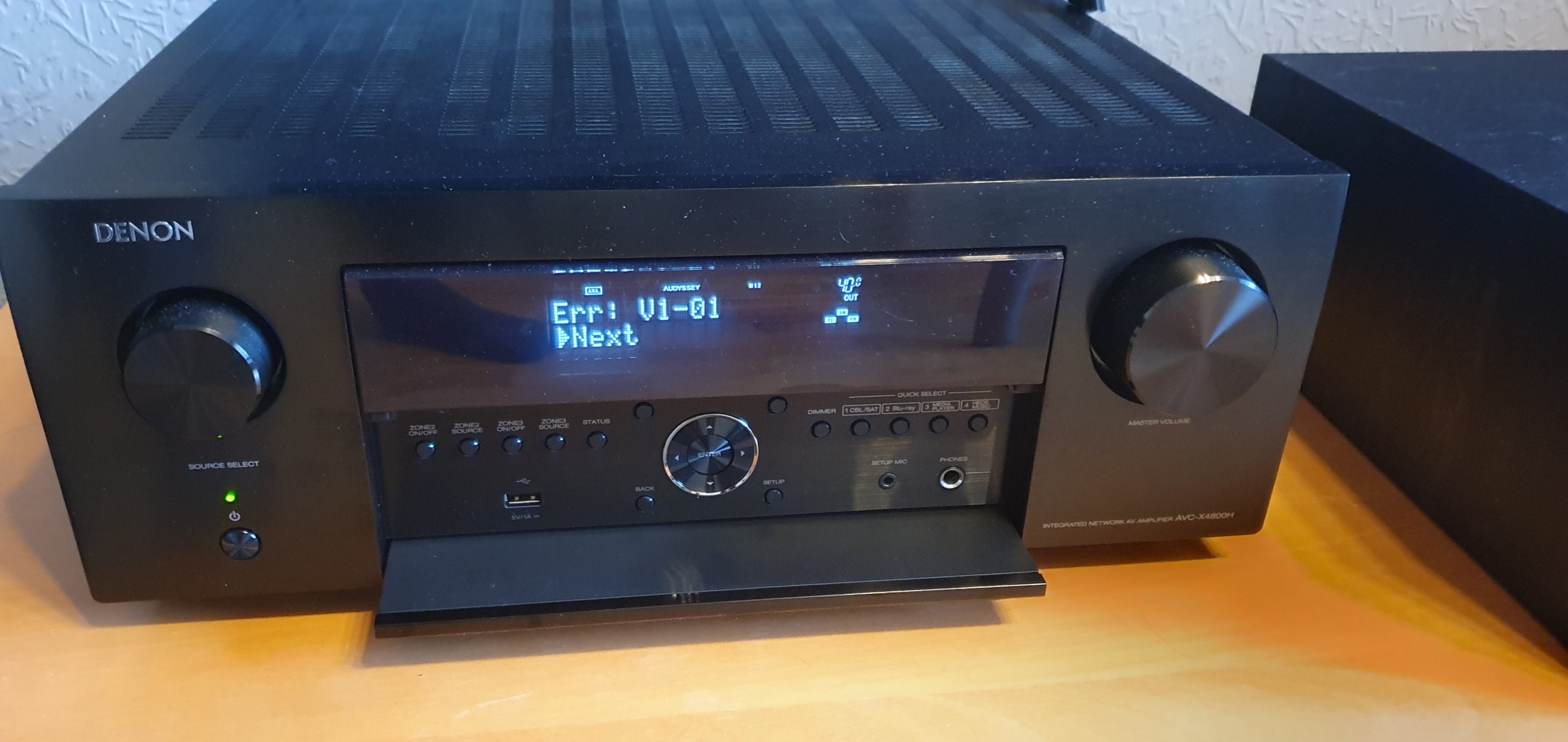

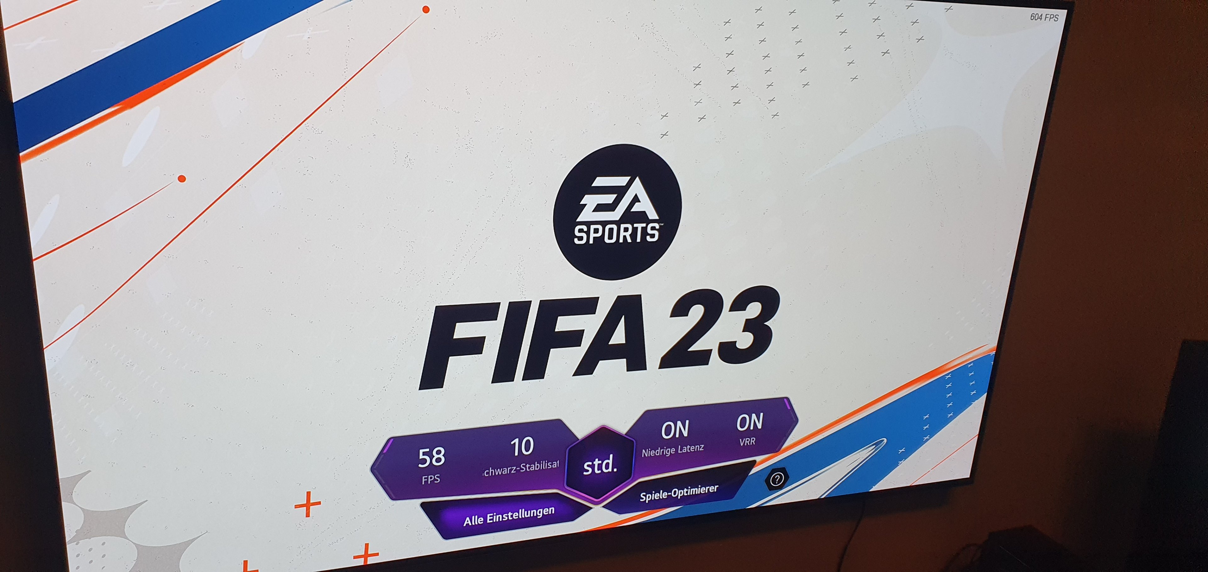

07. FIFA 23 nur mit ganzem kurzen Blackscreen starten können (Wechsel Im Vollbildmodus bzw. autom. Aktivierung von VRR und ALLM = Bildsignalwechsel hat stattgefunden) und... mit aktivierten VRR und ALLM!!! 🎉
Ich besaß bei 2 Stunden Fifa zoggen übrigens 3x ganz kurze Tonaussetzer.
Ich sehe dann auch ganz kurz ein Symbol auf dem AVR Display wieder aufblitzen (da wurde kurz etwas deaktiviert und direkt wieder aktiviert... Ich vermute hier Wechsel zwischen Dolby Atmos und 7.1-channel oder VRR oder ALLM) - so schnell kann das aber kein Mensch erkennen.
Ich sag Bescheid, wenn ich es mal identifizieren kann.

Sowohl Grafikkarte, TV (Monitor) und wer hat auch AVR und HDMI Kabel müssen HDMI 2.1 (a + b) unterstützten, ansonsten gibt es weder VRR noch Freesync (Varianten) oder GSync, selbst wenn nur ein Gerät unterhalb dieser Spezifikation wäre, gibt es keine HDMI Game Mode Features.
Das ist einfach Fakt und kann man nachlesen.
ALLM hast du aber m.E. korrekt beschrieben und ist ein zusätzliches Feature von TVs und AVRs, welches aber genauso HDMI 2.1 voraussetzt.
AMD hat den VESA Standard VRR übrigens mit spezifiziert.
Genauso wie damals den VESA Adaptive-Sync Display Standard CTS.
https://vesa.org/featured-articles/...te-performance-for-gaming-and-media-playback/
Deine Aussage dass GSync und Freesync nichts mit VRR zu schaffen haben stimmt so nicht (mehr).
Als GSync / Freesync neu waren (2019) mag das mal gestimmt haben. Mittlerweile sind die beiden Standards zu VRR kompatibel. Ansonten könnte wir es auch auf keinen TV (teilweise auch Monitore) zuverlässig nutzen.
Siehe:
https://www.theverge.com/2022/5/2/2...a-certification-compliance-test-specification
FreeSync (Premium) und GSync sind nur die proprietären Bezeichnungen der GPU Hersteller / Marken Namen.
Wer nur VRR haben möchte (was AMD Freesync ist und selbst mittlerweile mit NVIDIA GSync kompatibel sein soll), benötigt eigentlich weder AMD noch NVIDIA GPUs.
Das würde auch schon mit Intel GPUs funktionieren.
Nur wer Freesync Premium / GSync mit weiteren Features nutzen möchte (über 120 Hz, mehrere Stufen des Sync im Minimum FPS Bereich), muss auf den TV / Monitor achten, dass der die Zertifizierung für Freesync XY / GSync besitzt.
Denke wer sich die Mühe macht die Links zu lesen, wird es auch verstehen.
Nächstes Jahr will LG TVs bringen, welche 144 Hz unterstützten...
Glaubst du wirklich, dafür müsste man eine Nvidia GPU / GSync besitzen und einen TV der GSync zertifiziert ist?
Nein, auch da wird VRR / Freesync XY Support ausreichen...
Doch, du bist ja anscheinend ganz gut informiert, aber HDMI VRR ist ein eigener Standard. Und es gilt weiterhin, dass dieser separat zu Freesync und Gsync funktioniert.
Gsync Compatible über HDMI am TV ist übrigens nichts anderes als dieser besagte HDMI VRR Standard. NVIDIA nennt das hier einfach nur auch „Gsync Compatible“ ist aber eine andere Technik als Gsync Compatible über DisplayPort oder das normale Gsync. Und nein, der TV muss nicht explizit Gsync zertifiziert sein, habe ich auch nie behauptet. Er muss nur HDMI VRR unterstützen.
Man sieht das auch sehr gut bei der PS5, welche nur HDMI VRR kann und nicht mit VRR an Gsync und Freesync Monitoren funktioniert, weil der Monitor auch zusätzlich HDMI VRR können muss.
Du scheinst dich hier einfach durch die vielen Bezeichnungen der Hersteller verwirren zu lassen.
Und das jedes Gerät in der Kette VRR unterstützen muss ist klar und habe ich nie bezweifelt. HDMI Kabel unterstützen übrigens alle VRR, weil das einfach nur Kupfer ist und es keine Technik im Kabel für irgendeinen bestimmten Support gibt.
@species_0001 Das Thema kann gerne geschlossen werden, hat sich mit dem AMD Treiber 23.2.1 ja erledigt.
Reaktionen: Blaze1987
