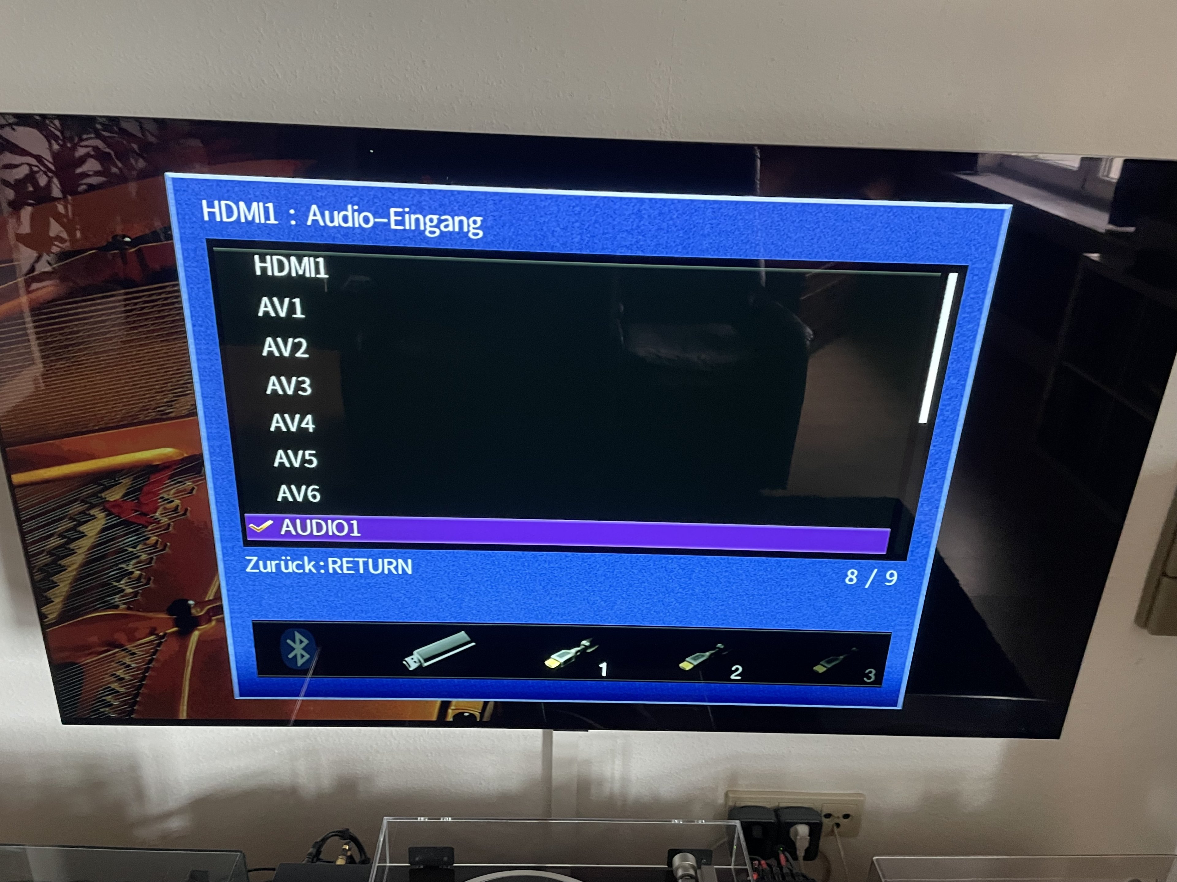

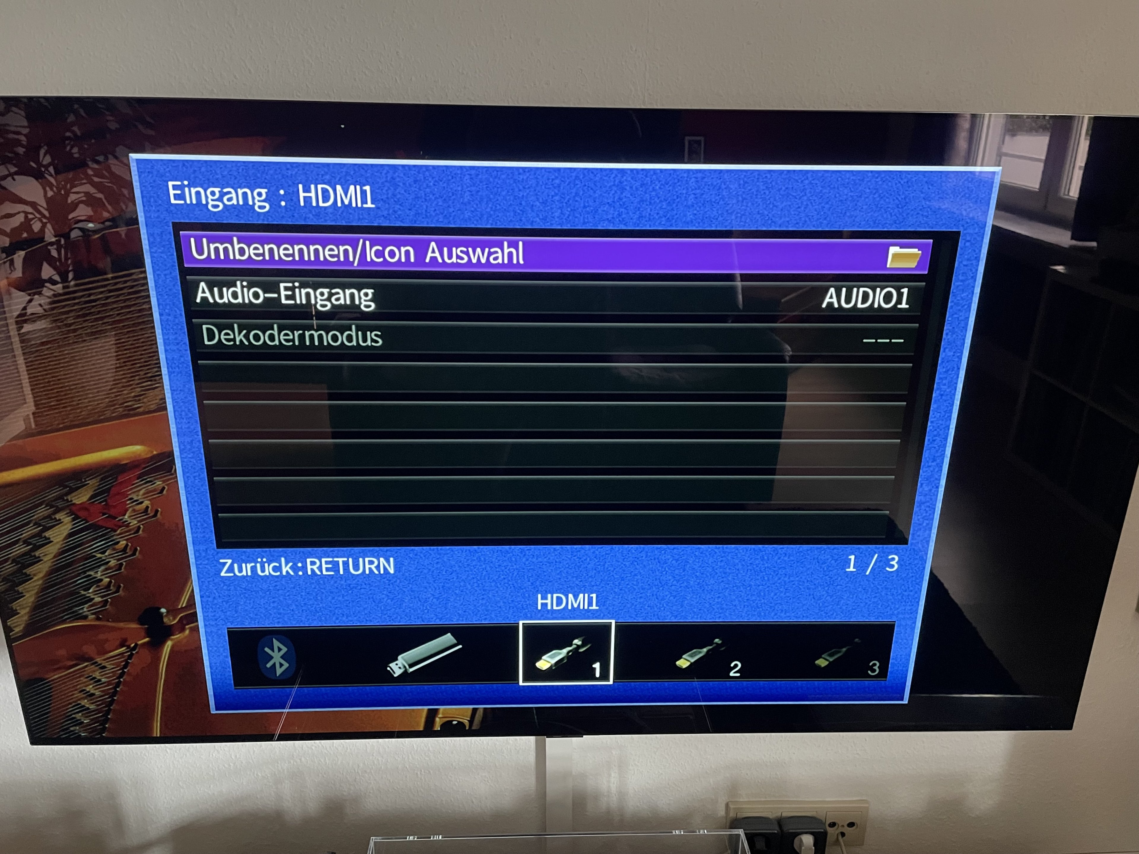

Deine Einstellungen besagen, dass, wenn HDMI 1 ausgewählt ist, der Ton eines Cinch-Eingangs wiedergeben werden soll (Audio 1).
An Audio 1 hast du den WiiM angeschlossen, der seinerseits wiederum das Toslink-Signal vom AVR bekommen soll, richtig?
Das kann gar nicht funktionieren.
Wie gesagt, besonders bei Budget-Geräten gilt: KEIN Wandel zwischen D/A und A/D (und auch nicht Toslink/Coax zu HDMI und umgekehrt). IMMER innerhalb des Ein- und Ausgangssignal bleiben.

Wie ich gesagt habe, ich hab´s einfach verrafft und den Wald vor lauter Bäumen nicht gesehen. Und da schließt sich auch der Kreis zu dem was @DJMadMax geschrieben hat.
Wenn ich den Audioeingang von HDMI1 zurück auf HDMI1 stelle, habe ich auch Ton im TV. Was ich versucht habe, ich weiß keinen besseren Vergleich, ist als ob man ein Laptop mit seinem eigenen USB-Port laden wolle.
Wenn ich das auf Audio1 stelle, kann ja kein Audiosignal ankommen, weil ich dies ja gekappt habe, indem ich es nicht auf HDMI1 lasse.
