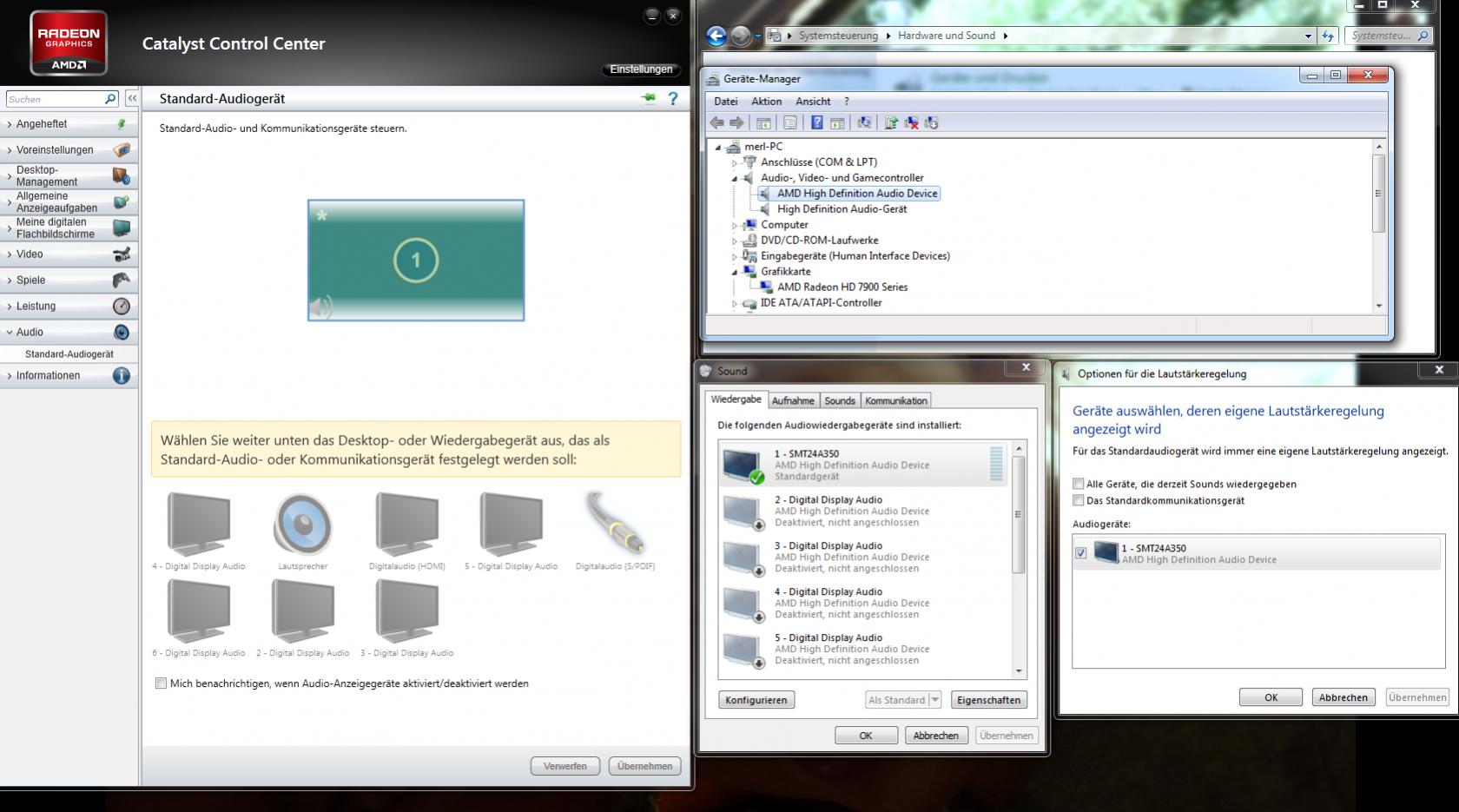

hier mal ein bild:
okay hab das problem lösen können. ich verstehe zwar nicht warum aber okay.... :D
einstellungen war soweit alle richtig. der monitor hat zwei hdmi anschlüsse. ich habe mal auf den zweiten umgesteckt. dann ging der sound. allerdings war das bild unscharf und verpixelt. dieser unterstützt also keine pc skalierung. also wieder auf den hdmi 1 anschluss gesteckt. siehe da, sound funktionierte nun auch hier mit gutem bild... naja danke für die vorschläge.
